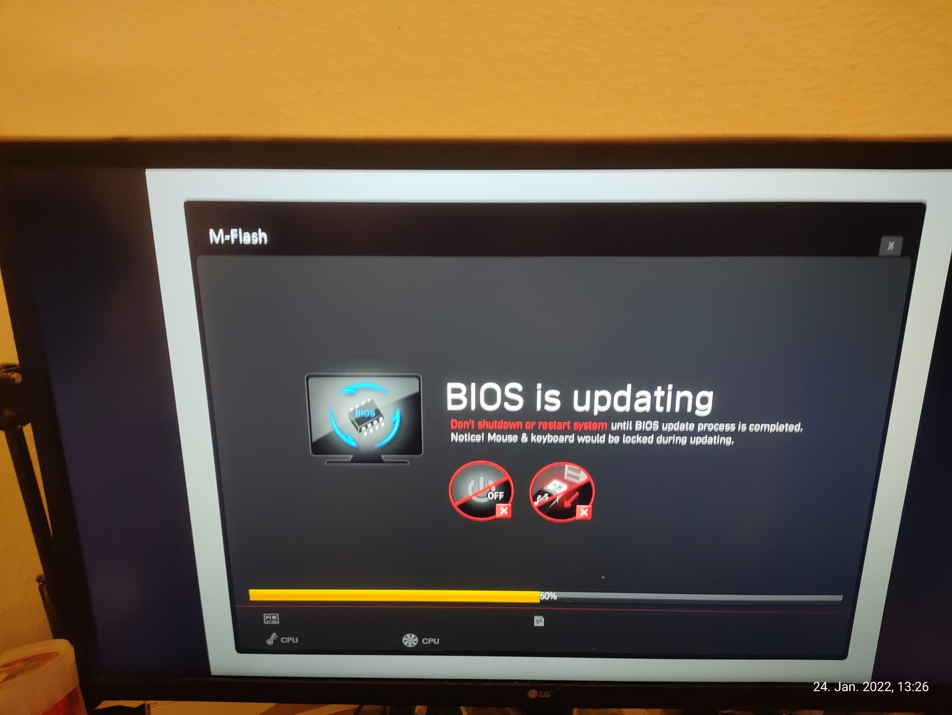

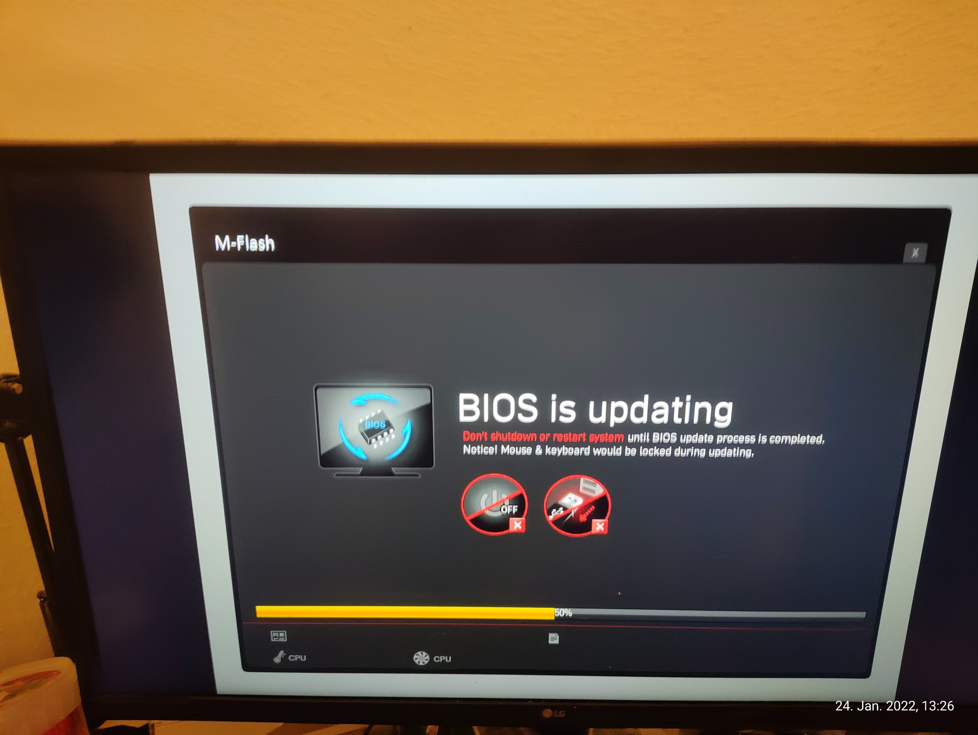

...vorkuzem habe ich eine 6900XT gekauft von Powercolor und heute morgen wollte ich den PC starteten, aber blieb immer bei LED VGA stehen. Daraufhin habe ich ein anders Netzteile und sowie RAM und GPU ausgetauscht, aber der gleiche Fehler Led VGA ...sowie die zwei pcie slot ausprobiert ....
Dan habe ich in ein englisches Forum gelesen das ein Bild Update helfen könnte , und tatsächlich für mein Board gab es ein BIOS Update... Nach unzähligen Start war ich endlich im BIOS und habe das Update bis 50% durchgeführt und bleibt jetzt auch da stehen... Sehe Bild.
Bin ratlos PC ist immer noch an.

Wie lang steht der jetzt schon bei 50 Prozent?
Das Mainboard kann auch MSI Flashback. War das keine Option für dich?

Das ist lang! Du kannst noch warten oder den Vorgang abbrechen.
Vielleicht ist noch nichts passiert. Wenn er noch bootet, könntest du ein UEFI Reset probieren.
Oder eine UEFI Update per Flash BIOS.

soll ich den PC jetzt neu starten?( Steht immer noch auf 50%)?

Also das BIOS Update mit einem spinnenden System (mehre Boots nötig, LED VGA,...) zu machen ist schon mutig.

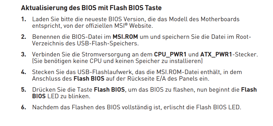

Mach das Update mal über das BIOS Flashback. Vorher baust du die GPU aus. Vielleicht hat ja die einen schaden.
Anleitung:
https://gzhls.at/blob/ldb/1/9/3/6/06037e226cce81b5db2d39319be5acba94e3.pdf
Seite 84
Screenshoot:
Dann hast du wieder einen Rechner der zu mindestens starten sollte, wenn es keine anderen Fehler gibt und man kann dann weitersuchen.
Wenn er 20 min bei 50% hängt, dann wird das nichts mehr. Starte einfach neu. Wenn er nicht mehr startetn, dann mach das BIOS Update über flashback.

Anleitung:
Seite 84
Screenshoot:
Und bitte beachten, USB-Sticks bis 32 GByte und Fat32 als Dateisystem verwenden. Was anderes wie exFat oder NTFS funktioniert normalerweise nicht.

In Englischen Forum gelesen das ein BIOS Update helfen könnte und sollte BIOS flash Kopf am Mainboard drücken.
Und da kam das Boot Logo und dachte , es geht es wieder und habe als erstes die GPU Treiber deinstalliert von Geräte Manager und die Treiber Software und sollte Neustarten.
Und ab da ging wieder auf VGA Led an.
Daraufhin habe ich mehrmals neugestartet und ging wieder an und habe den BIOS geflasht auf dem neuesten BIOS und blieb auf 50% stehen.

@LukS
Danke damit lief es, Dan kam BIOS damage und wurde aufgefordert das BIOS up zu daten(BIOS Version AV0) , PC lief für gute 10min und dann Bluescreen... Und PC startete nicht mehr blieb bei VGA Led stehen.
Jetzt habe ich das aktuelle BIOS und bis jetzt läuft es.
Was für ein Drama , aber es liegt am Board und die 6900XT...weil mit dem alten BIOS AVO. Läuft die 6900XT..nur sporadisch!...erst mit GPU 580 läuft es zuverlässig. Und mit dem neuen BIOS läuft's mit dem 6900XT ... jetzt bin ich gespannt wie lange es gut geht.

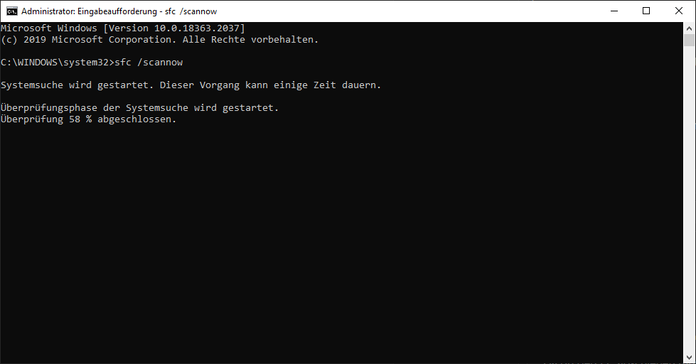

sieht dann so ungefähr aus:
Wenn alles in Ordnung ist, dann sollte es bei keinem der Befehle eine Fehlermeldung geben.

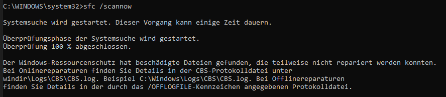

Es sollte nicht so wie bei mir aussehen und ohne Fehler durchlaufen: 🤦‍♂️
dann mal suchen was er bei mir nicht reparieren konnte...

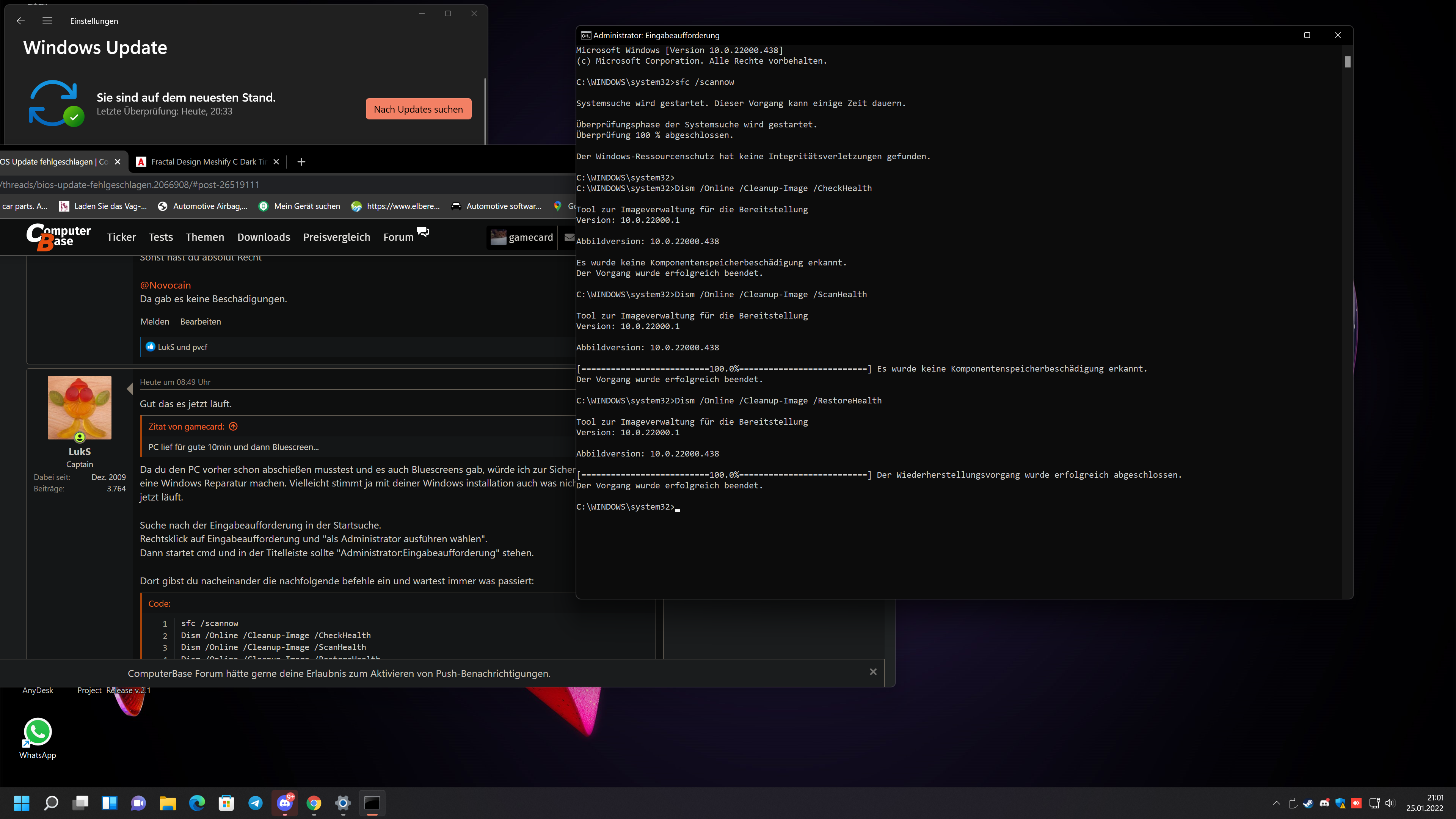

@LukS
so eben durchgeführt ... bis jetzt keine Probleme :)
