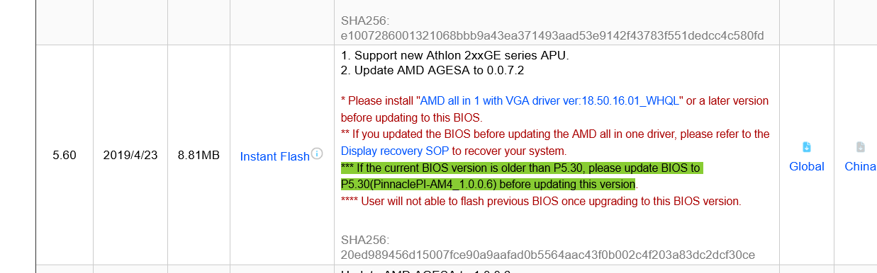

Du musst zuerst auf Version 5.30 upgraden, steht ja dabei. Erst danach auf 5.70.

kartoffelpü schrieb:
Ich sehe keine Angabe, dass 5.70 deinen 2400G nicht mehr unterstützt. Ab 7.0 fielen Bristol Ridge CPUs raus, die sind aber noch älter als dein 2400G bzw 3400G.
Selbst mit dem aktuellen 10.5 sollten beide deiner APUs unterstützt werden.

bisy schrieb:
Doch muss er, steht ja auch explizit mit da als Hinweis.
steht bei mir nicht unter dem 7.0 BETA Bios
*This BIOS doesn't support Bristol Ridge CPU, do NOT update this BIOS if Bristol Ridge CPU is being used.
**User will not able to flash previous BIOS once upgrading to this BIOS version
was für 10.5 vorausgesetzt wird und kann dann direkt darauf flashen, ohne vorher noch 5.3 bzw. 5.6 flashen zu müssen, würde sonst beim 7.0er dabei stehen
Weil du bei Asrock bei älteren Versionen erst gucken musst.
Er muss ab Version 4.7 aufwärts gucken, ob irgendwo ein Zwischenschritt notwendig ist.
So läuft das eigentlich bei jedem Hersteller, wenn man von nem ganz alten Bios auf was aktuelles aktualisieren möchte, man muss gucken, ob Zwischenschritte notwendig sind.

Zum Updaten des BIOS:
Wenn nicht zwingend irgendwo dabeisteht, dass die Version x.xx drauf muss, ehe man eine neuere Version aufspielt, dann würd ich gleich auf die neueste Version gehen.
Reaktionen: Greenpeople
Ist doch ganz einfach...
Das aktuellste BIOS wäre Version
10.50A https://download.asrock.com/BIOS/AM4/Fatal1ty AB350 Gaming-ITXac(10.50A)ROM.zip vom 08.05.2026.
Das würde ich aufspielen.
Ist das aktuell aufgespielte BIOS eine Version vor 3.60,
muss erst Version 3.60 aufgespielt werden:
https://download.asrock.com/BIOS/AM4/AB350 Gaming-ITXac(3.60)ROM.zip
Ist das aktuell aufgespielte BIOS eine Version zwischen 3.60 und 5.30,
muss erst Version 5.30 aufgespielt werden:
https://download.asrock.com/BIOS/AM4/AB350 Gaming-ITXac(5.30)ROM.zip
Ist das aktuell aufgespielte BIOS eine Version zwischen 5.30 und 7.00,
muss erst Version 7.00 aufgespielt werden:
https://download.asrock.com/BIOS/AM4/AB350 Gaming-ITXac(L7.00)ROM.zip
Also, je nachdem wie alt das aufgespielte BIOS ist, erst 3.60, dann 5.30, dann 7.00 und danach das aktuellste, also aktuell 10.50A.
Wenn du aktuell die Version 4.40 drauf hast, erst updaten auf Version 5.30, danach updaten auf Version 7.00 und danach updaten auf Version 10.50A.
