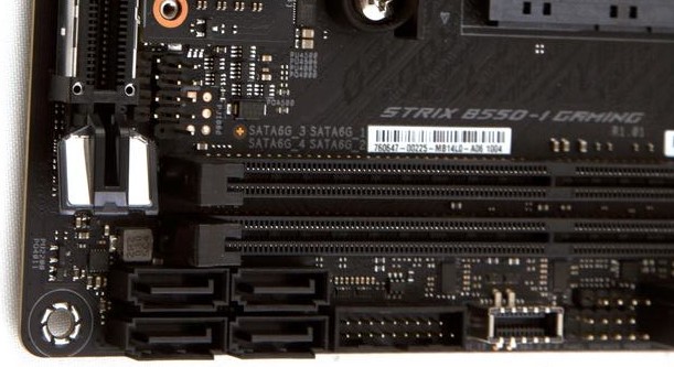

Bei den Asus Boards sind weiße Aukleber mit Strichcodes, Serienr und werksmäßige BIOS-Version (letzten 4 Ziffern).
Ansonsten auf der Verpackung ein Aufkleber "Ryzen 5000 Ready".
Bei Retourware kann aber auch eine höhere Version bereits installiert sein. ;)
zB im Bild ist es BIOS 1004
