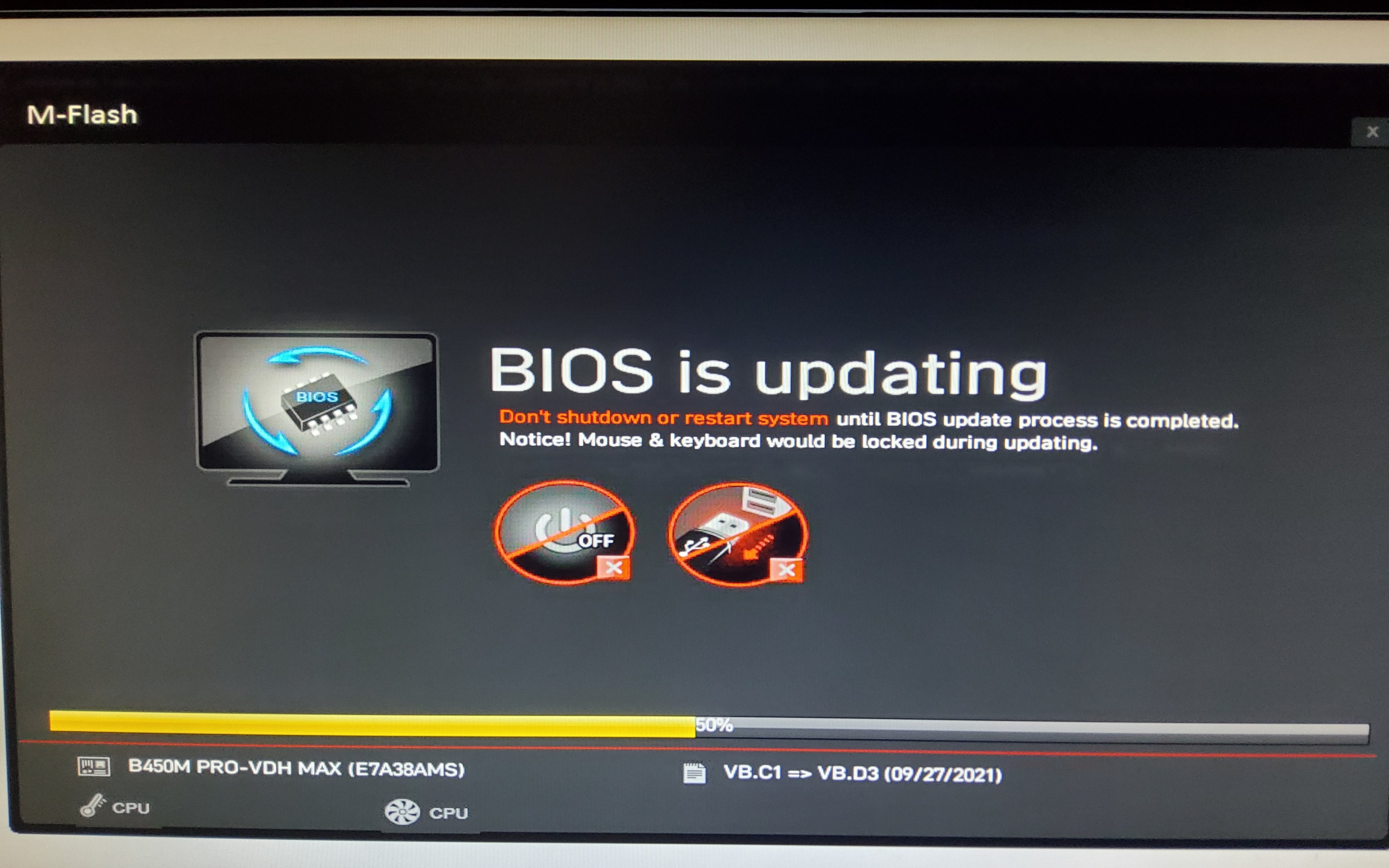

ich habe vor gut 30 Minuten ein Bios-Update im Bios mit M-Flash gestartet. Allerdings hängt das besagt Update seit ca. 30 Minuten bei 50% fest. Ich habe mich natürlich schon im Internet über dieses bzw. ähnliche Probleme informiert aber ehrlich gesagt keine zufriendenstellende Antwort gefunden.
Meine Frage ist: Was soll ich am besten machen? Mein Vorschlag wäre den PC auszumachen und versuchen ihn zu starten. Wenn das nicht geht die Bios-Batterie ziehen und hoffen. Habt ihr andere Ideen oder sind das meine einzigen Möglichkeiten?
Nein! Erstmal nichts machen, damit kannst du das Board schrotten!
Bei manchen war es nur ein "Anzeigefehler", die haben neu gestartet und das Update war fertig....
Da bedarf es viel Hoffnung. Normalerweise bedeutet das ein defektes Board.
Das ist schon viel zu lange und wird wohl auf das Unvermeindliche hinaus laufen.
Bei diesem Board wären 6 Minuten normal, lass ihn einfach nochmal 20 Minuten stehen, wenn
dann nichts geht, hast Du gar keine andere Möglichkeit, als ihn neu zu starten und Daumen zu drücken.
Wie gesagt...bei aller Liebe: das ist zu lang. Das Ding hängt.

So kenne ich es auch, hatte bis jtz nie Probleme mit anderen Updates.
Also muss ich es wohl tun? Das böse ausschalten? :(
macht er nicht erst lesen, dann flashen? Weil hängt ja genau bei 50%!
Du könntest in der Zwischenzeit schon mal ein neues Board bestellen bzw schauen ob der Hersteller den Bioschip wieder richten kann. Wenn so ein Problem Auftritt ist das Board fast immer hin. Arg viel machen außer warten und dann abzuschalten bleibt dir nicht.
Reaktionen: der Unzensierte
Nach 45 Minuten würde ich einen Neustart wagen - entweder es ist gebrickt oder die Anzeige funzt net.
Eventuell kann ez Flash dich dann retten, hier hat es einer wieder hinbekommen aus dem Forum.
Naja wenigsten ausprobieren kann ich es ja und dann immernoch bestellen. Immerhin sind Mainboards mit gleichen Ausstattungen "nur" 50€, das geht ja noch.
BmwM3Michi schrieb:
macht er nicht erst lesen, dann Flashen? Weil hängt ja genau bei 50%!
wenn das so wäre habe ich noch Hoffnung
oben rechts ist ein X, das würde ich zuerst versuchen.
edit: aso die Maus ist ja gesperrt, richtig?
Möglicherweise steckt noch irgendwo ein USB Stick bzw. externen Laufwerk am Board welches ein Update verhindert bzw stoppt. Hatte das mal in einem Fall das es deswegen hin.
Ansonsten bleibt wohl nur ausschalten und hoffen das es das Board überlebt hat.
Es hat sich zwar viel getan und solche Probleme sind sehr selten, ab und zu kommt es leider trotzdem vor. Deswegen sollte man ein Update gut überlegen.
Ich habe den PC mit dem Start-Knopf ausgeschaltet. Zu meinem Glück ist er normal gestartet. Und siehe da: Das Bios ist geupdatet worden. Ich musste ledigleich meine alten Einstellungen wieder aktiveren (wie es ja nach einem Update nötig ist). Dann wird das wohl ein Anziegefehler gewesen sein. :)
