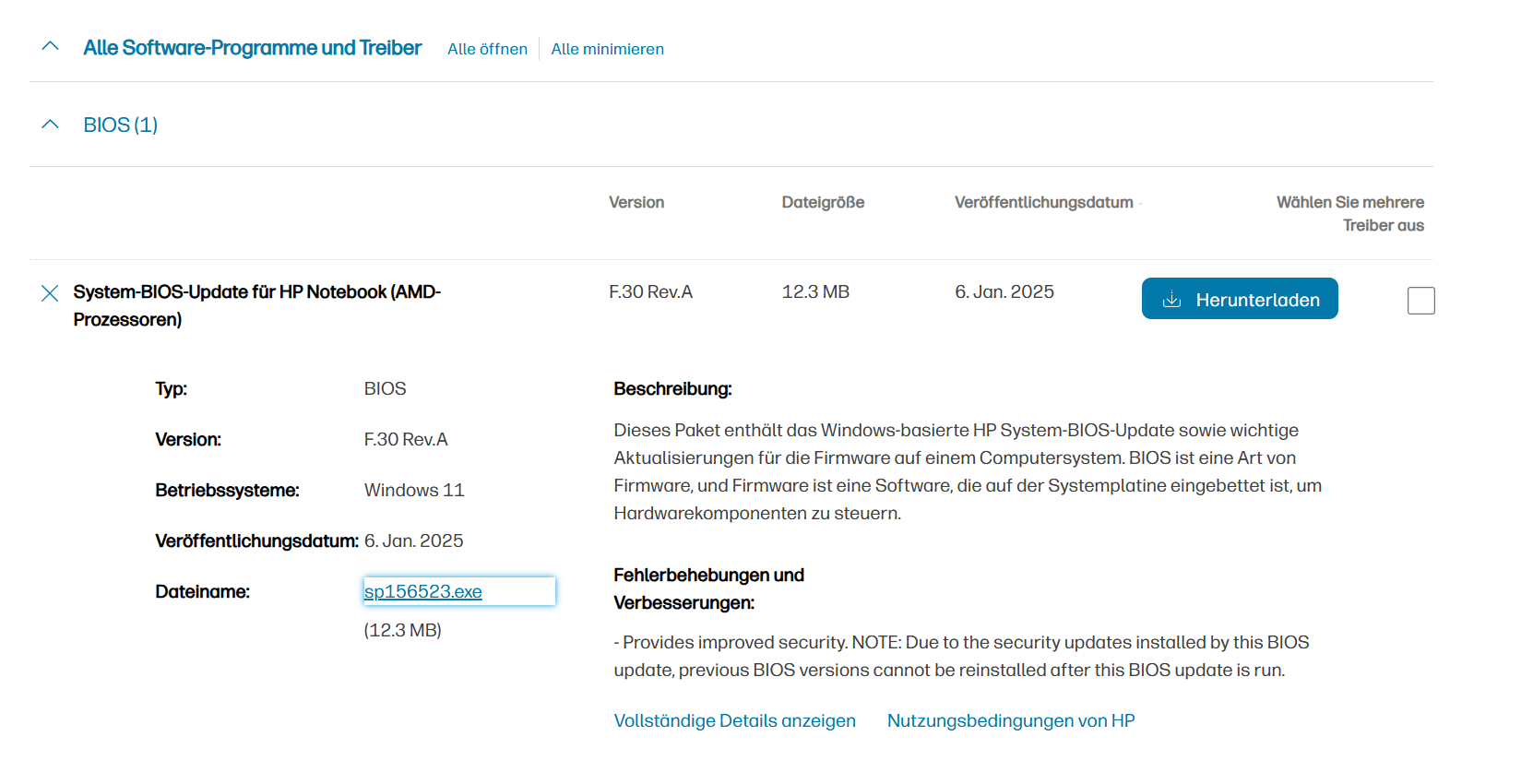

Ich besitze ein HP Pavilion Laptop 15-eh1157ng - 39A98EA mit BIOS-Version F.29. HP bietet ein BIOS-Update auf die Version F.30 an; doch dieses BIOS lässt sich nicht installieren. Nach dem Öffnen der Installationsdatei kann zwar eine Sicherheitsfrage beantwortet werden, die Installation startet jedoch nicht.
Kennt jemand eine Lösung?
Danke

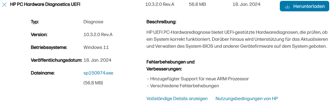

Bei HP habe ich diese SW gefunden:

@Hardy72
Das Diagnose-Tool lädt zunächst auch nur das BIOS-Installationsprogramm. Bei meinem HP wollte es das angezeigte BIOS-Update nicht durchführen, so dass ich das BIOS selbst herausgesucht habe. Es gibt bei HP offenbar kein "manuelles" Bios-Update aus dem UEFI heraus.

Als Administrator angemeldet und als solcher ausgeführt, startet nicht die Aktualisierung.
Und ja, ich habe den richtigen Link verwendet.
Werde wohl auf die nächste BIOS-Version warten müssen.
Ein Nachtrag: Auf dem Notebook ist Windows 11 Professional 24H2 installiert. Sollte es daran scheitern?

@Pentagon
Das BIOS stellt diese Option nicht zur Verfügung.
Unter C:\swsetup findest du alle Ordner mit den Updates.
z.B. sp156523
In dem entsprechenden Ordner gibt es eine Datei: HPBIOS.log.
Dort spielt die Musik und findest die relevanten Details.
