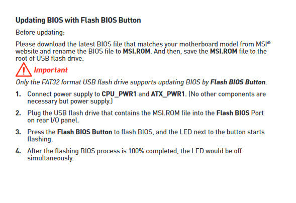

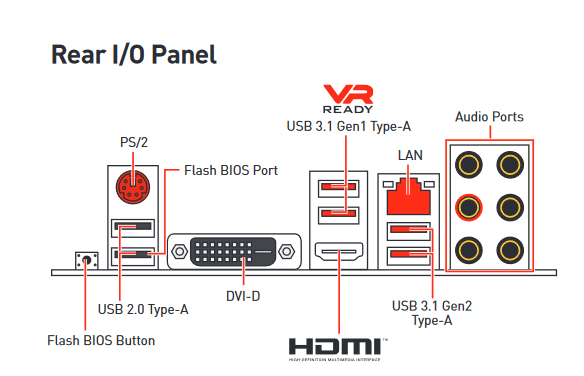

Dein MB kann BIOS Flashback, einfach nach dieser Anleitung vorgehen.
https://de.msi.com/Motherboard/B450-GAMING-PLUS/support#manual
Reaktionen: AB´solut SiD und JoeDante
Du hat einen BIOS-Flashback-Knopf auf der Rückseite. Damit kannst du das BIOS korrekt flashen.

Viel Text ohne Absatz. Aber dein Mainboard hat BIOS-Flashback. Da ist kaputtflashen schon ausgeschlossen.

Das kann BIOS Flashback. Siehe meine Antwort #4.
das kannst du probieren, dann sollte das MB auch wieder starten.
