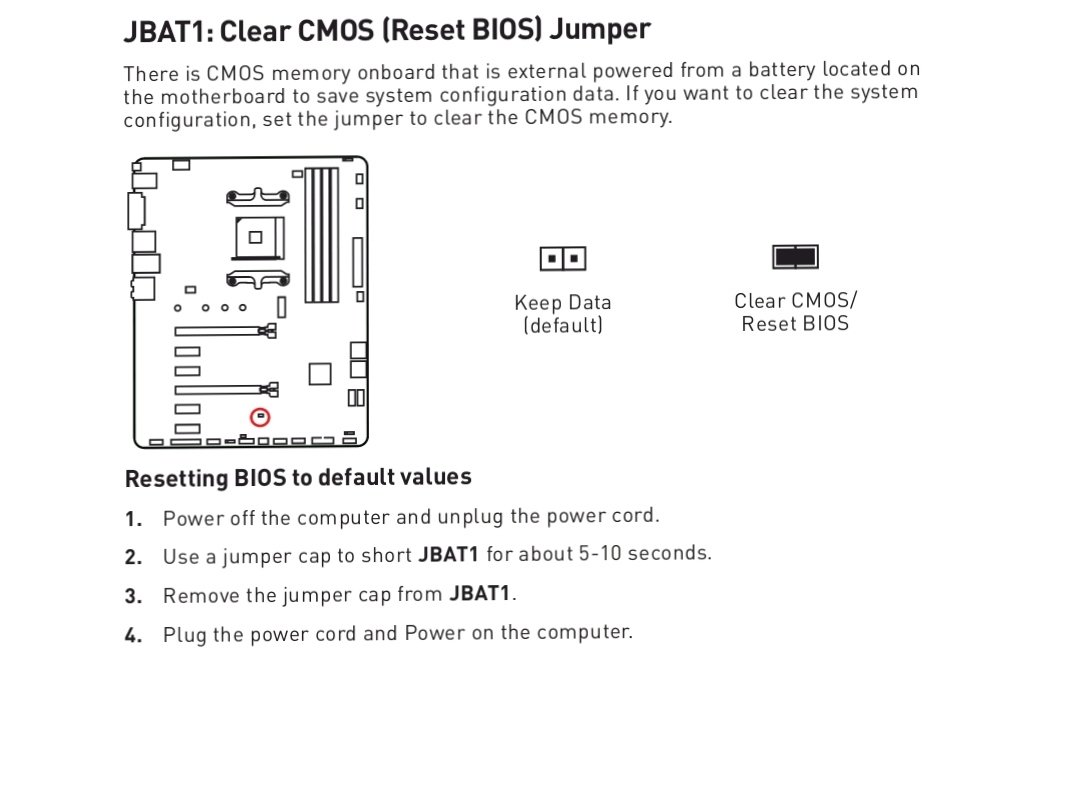

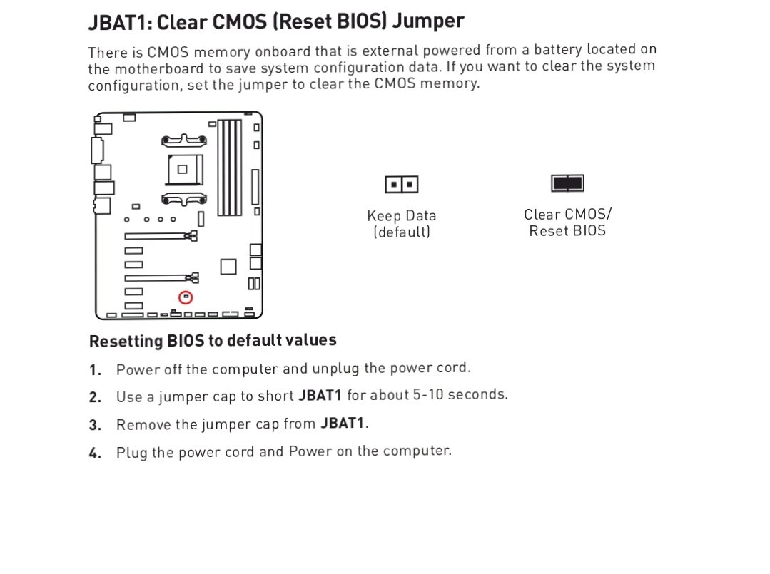

Yogi.JTL schrieb:
Ok das heißt mit diesem Teil der Anleitung, richtig?
Das ist ein CLEAR CMOS. Das kannst du auch probieren, das hilft auch sehr häufig.

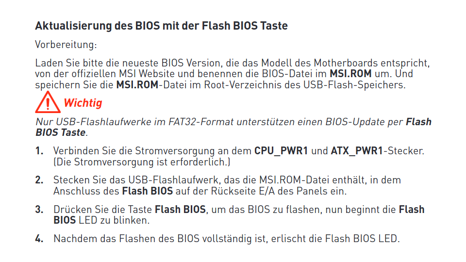

Bezüglich BIOS Flaschback, siehe meine 2 Bilder in Antwort #4.
Yogi.JTL schrieb:
Das heißt wenn ich jetzt auf den Knopf drücke.stellt der mein altes BIOS wieder her?
Drücke ich da drauf während der PC an (schwarzer Bildschirm) oder schalte ich ihn erst aus?
Du schaltest den PC aus, das ist die Ausgangsbasis!
Wenn du das BIOS hast, es umbenannt hast und auf einen FAT 32 USB-Stick ins Root-Verzeichnis kopiert hast, dann steckst du den USB-Stick in den USB Flashport auf der Rückseite des MB und drückst den USB Flash Button. Dann sollte die Magie starten.

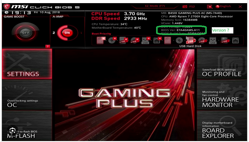

@Yogi.JTL
Wenn du den Stick absteckst, bekommst du dann diesen Bildschirm zu sehen? Dazu musst du die entsprechende Fx Taste drücken, bei PC Start.
Und welche Version steht da?

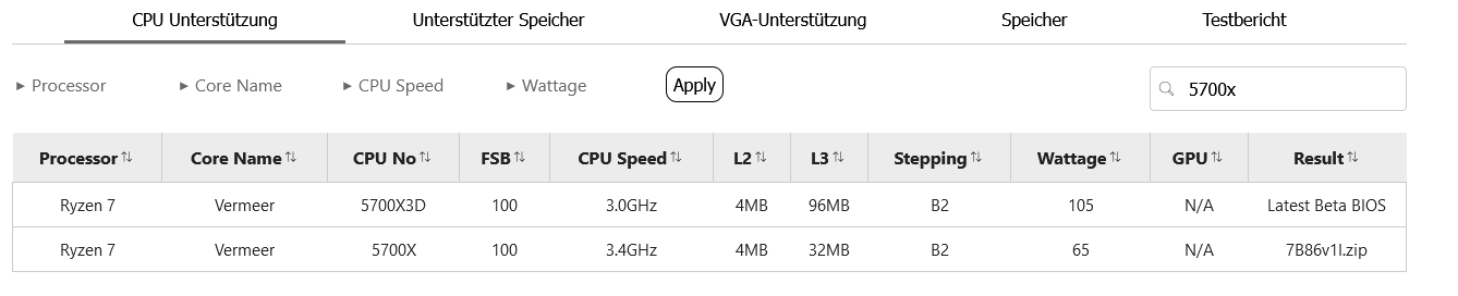

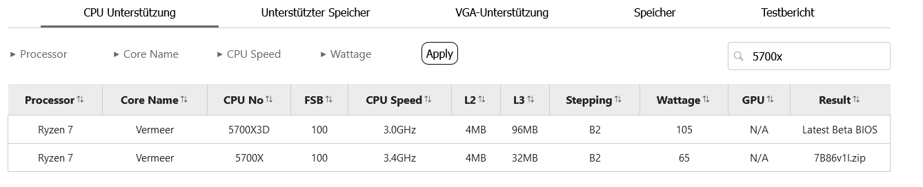

Das kommt auf dein vorhandenes BIOS an. Da es von 2019 ist, ist es sehr unwahrscheinlich, dass dieses BIOS schon etwas mit dem 7 5700X3D anfangen kann.
Daher ja, es sollte notwendig sein. Schau in die CPU-Support-Liste auf der MSI Homepage zu deinem MB.
Du brauchst das letzte Beta BIOS für deine neue CPU.
https://de.msi.com/Motherboard/B450-GAMING-PLUS/support#cpu

Wenn du weiterhin unsicher bist, ob du aktualisieren solltest und ob alles funktionieren wird, dann poste ein Foto von deinem Biosscreen (analog Beitrag #29). Dann fragst halt nach der korrekten aktuellen Version und gehst dann nach Post #4 vor. Ein deinem Fall (...B450 Gaming Plus) würde ich die aktuellste Version flashen...MSI gibt Änderungen bezüglich der Sicherheit an.
