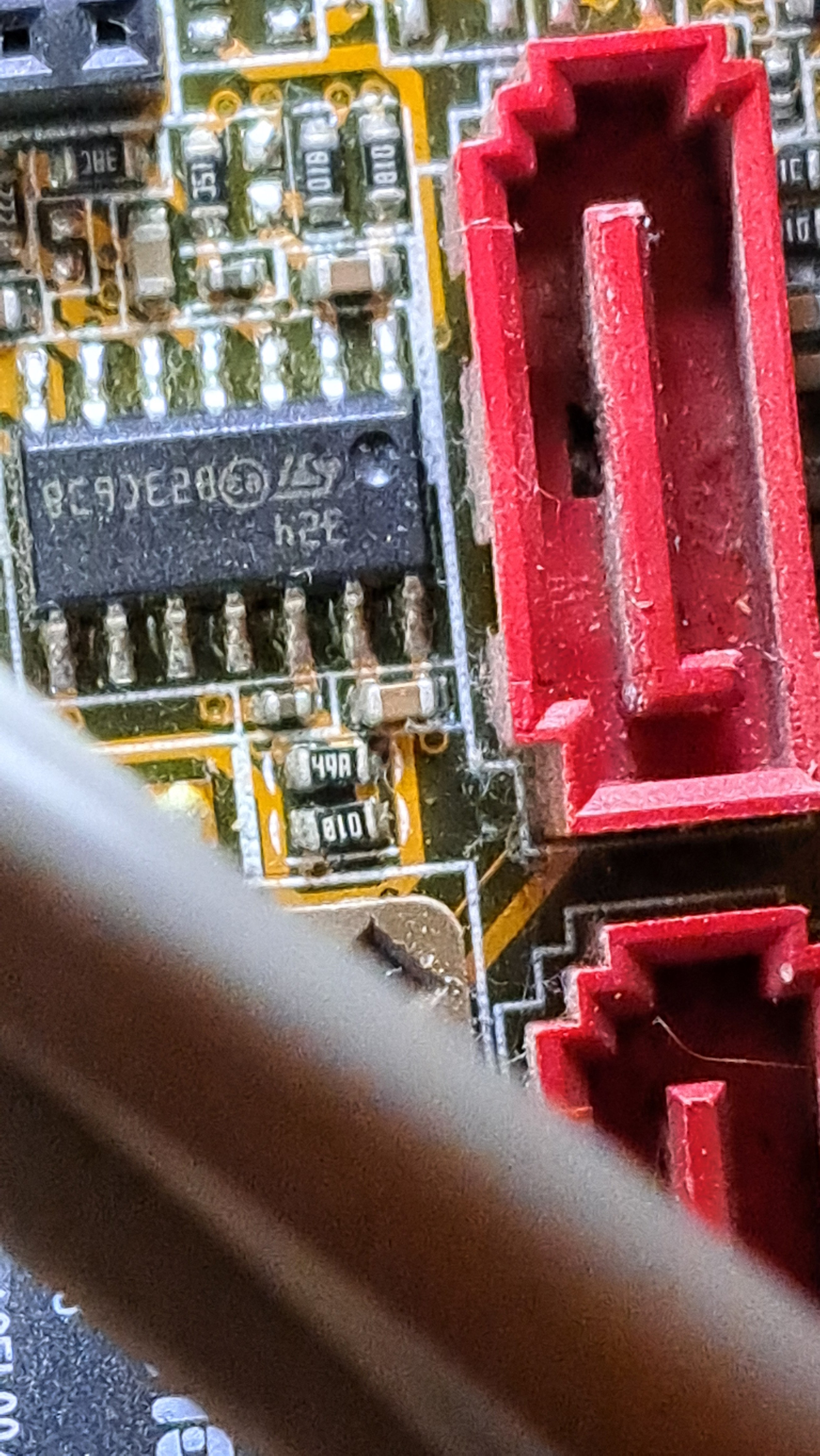

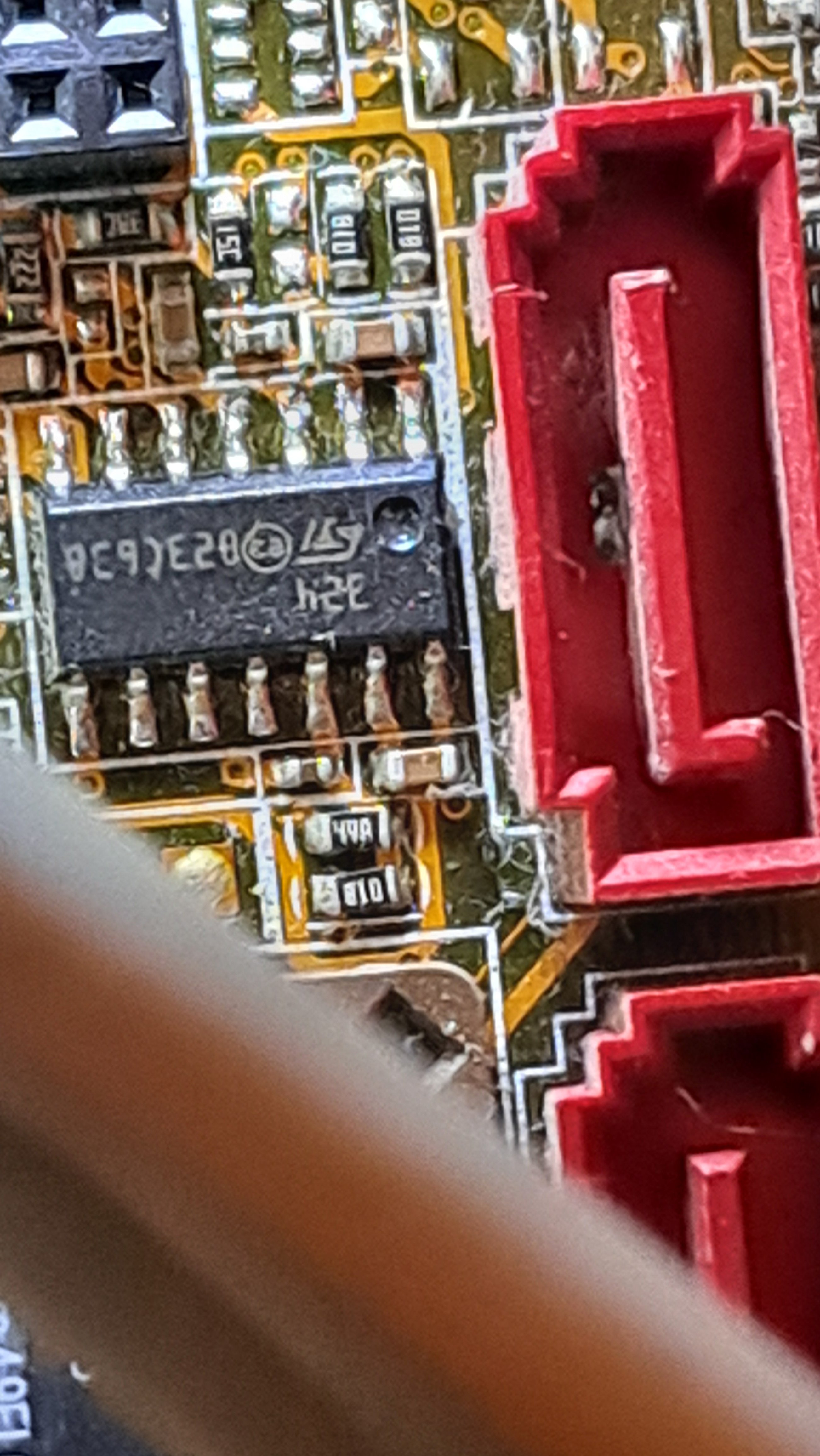

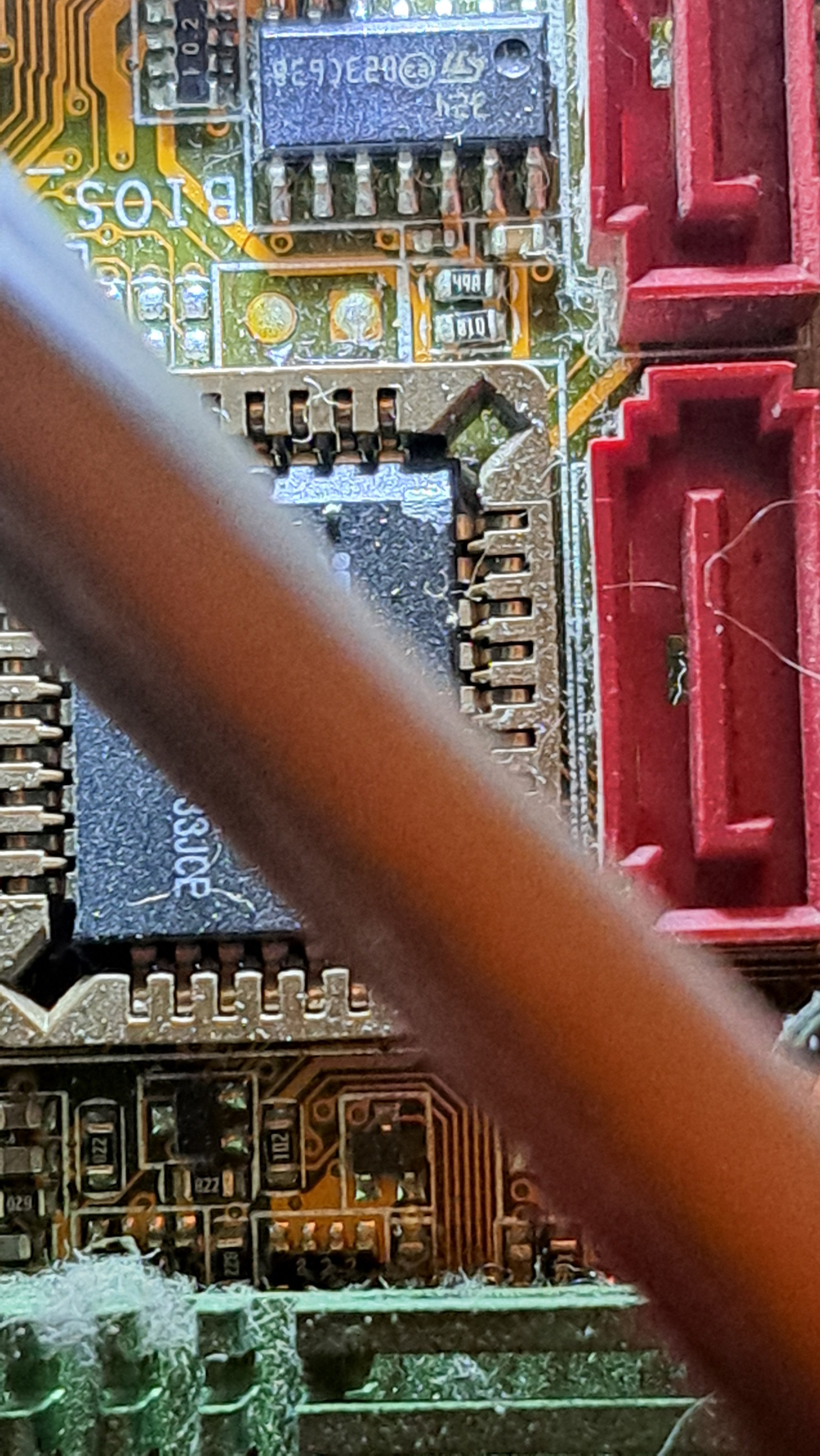

Ich habe mal vier Bilder hinzugefügt, vielleicht kann mir einer sagen welcher der beiden fotografierten Chips Das Bios ist. MFG :-)
Ja, und das ist auch die beste Methode. So bleibt dir der Originalchip also funktionierendes Backup erhalten.
@Pluto-13 Das ist nett aber mir nützt Das Bios nichts. Hier ist es ein Sockel 775 und dementsprechen Intel und kein B450M, sprich kein AMD :-)

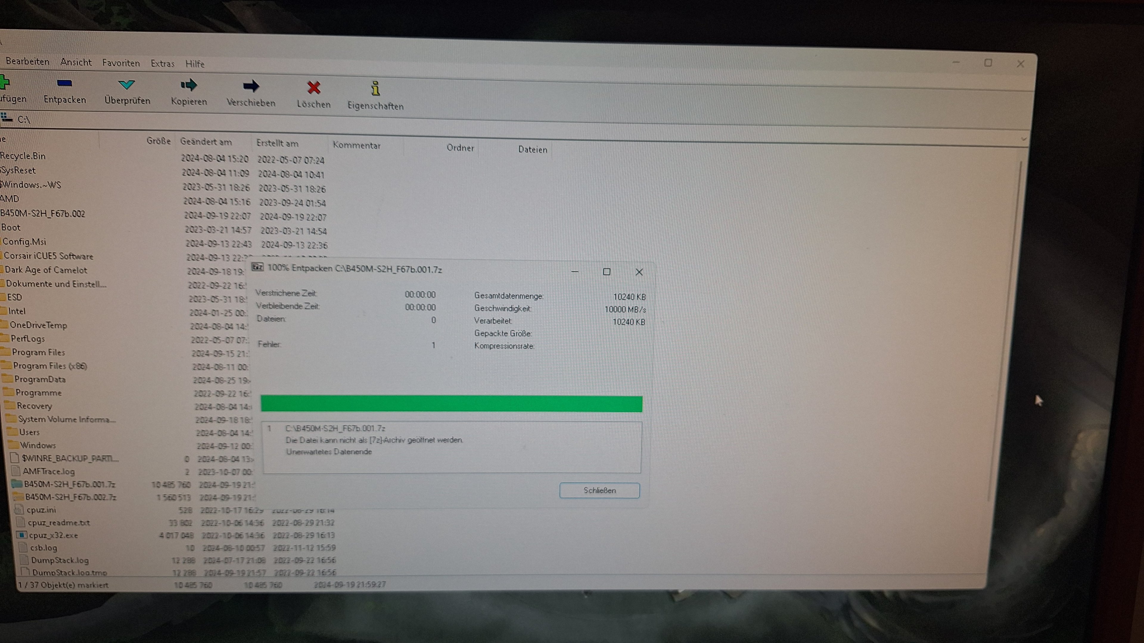

hey die 1 Datei lässt sich nicht entpacken bekomme einen Fehler angezeigt .
fehler 0x80004005: unbekannter fehler
Hier das derzeit aktuelle BIOS (F67b) von Wortmanns (Terra) Version des Gigabyte B450M-S2H . Nach dem Download müssen beide Dateien umbenannt - die letzten 3 Zeichen .7z entfernt (Dateiendung ist dann .001 bzw. .002) - und anschließend mit 7zip entpackt werden.
Im entpackten Ordner liegt eine Anleitung, wie das Update vorzunehmen ist.

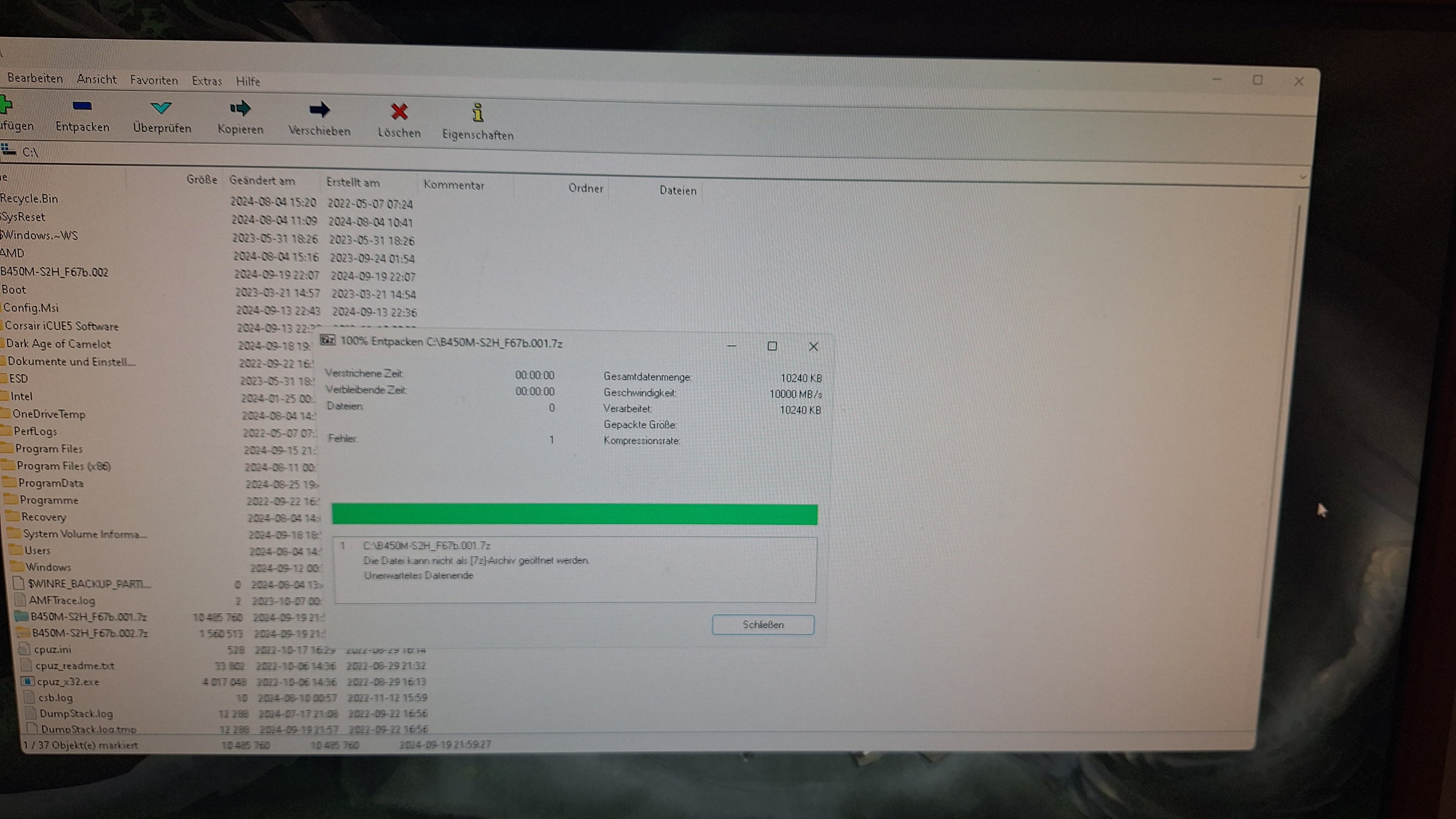

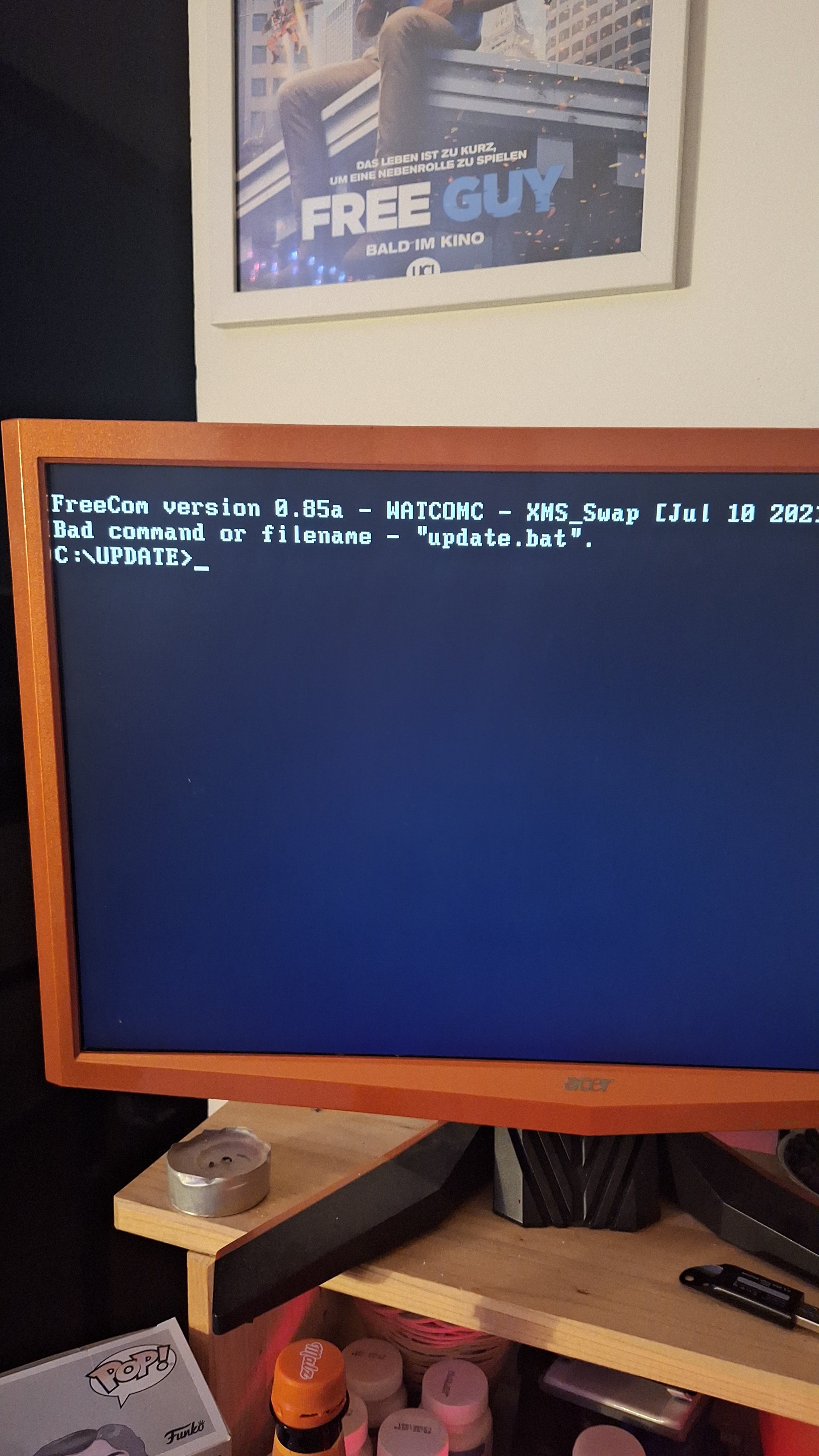

zu erst danke für den Upload , aber ich bekomme diese Fehlermeldung habe es so gemacht wie beschrieben sogar beide Versionen von 7z. 32 und 64 Bit Version .
Du hast es eben nicht wie beschrieben gemacht. Die Forensoftware läßt nur Uploads mit bestimmten Dateiendungen zu, also mußte ich an B450M-S2H_F67b.7z.001 und B450M-S2H_F67b.7z.002 jeweils noch ein .7z anhängen. Das .7z am Ende mußt du wieder entfernen, so wie oben beschrieben.
habe jetzt dann auch gemerkt hatte das .7z in der Mitte entfernt weil es mir am ende nicht angezeigt wurde warum auch immer . habe jetzt noch mal neu runtergeladen und da wurde mir auch die richtige Endung angezeigt . warum auch immer danke nochmal

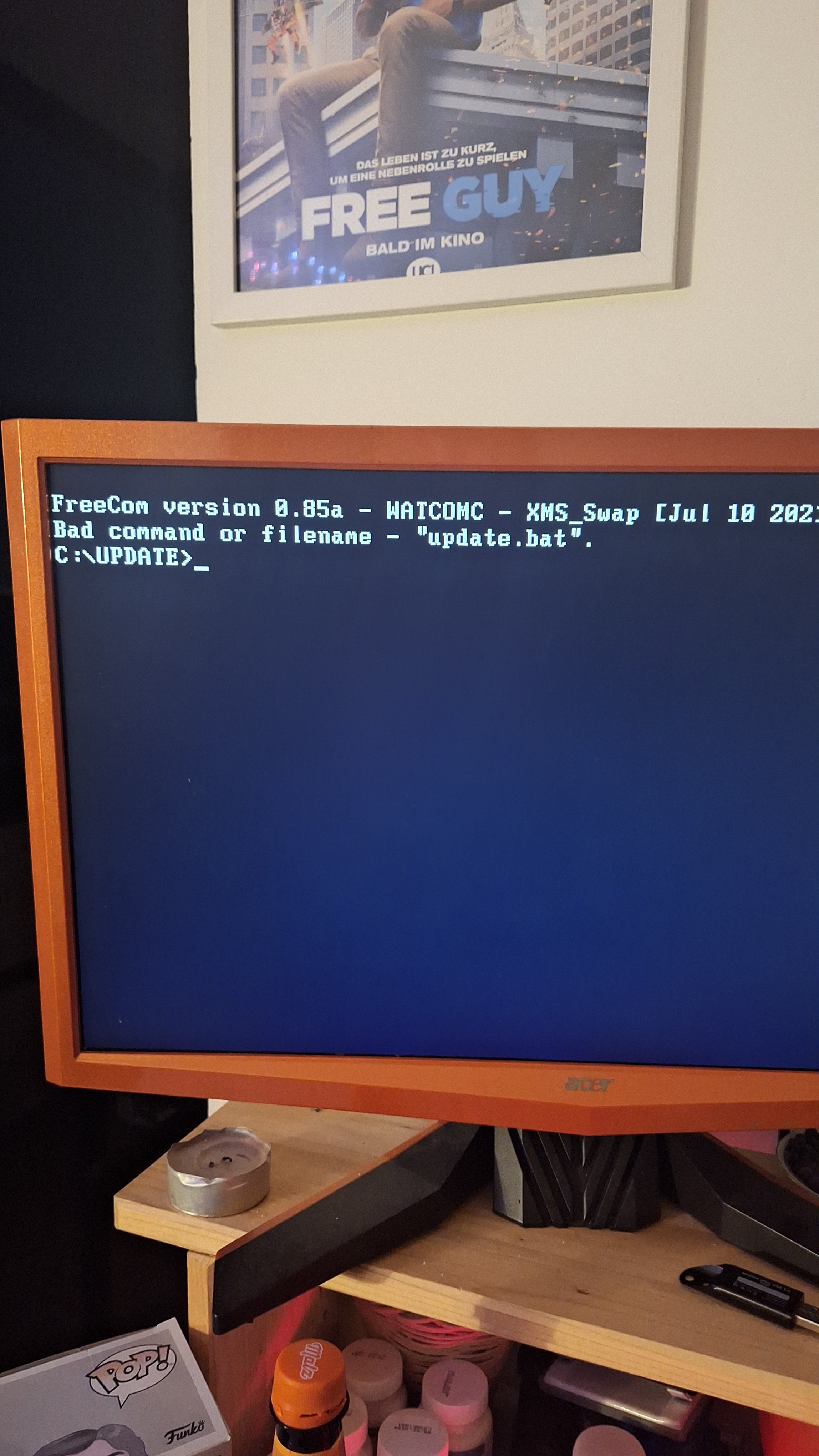

Hey schön das endlich das aktuellste BIOS zur Verfügung steht . Folgendes Problem so vorgegangen in uefi wie in der Anleitung gesagt nur Update er das BIOS nicht , 2 verschiedene Sticks probiert unterschiedliche Ports auch , das 63er ging damals ja auch .
