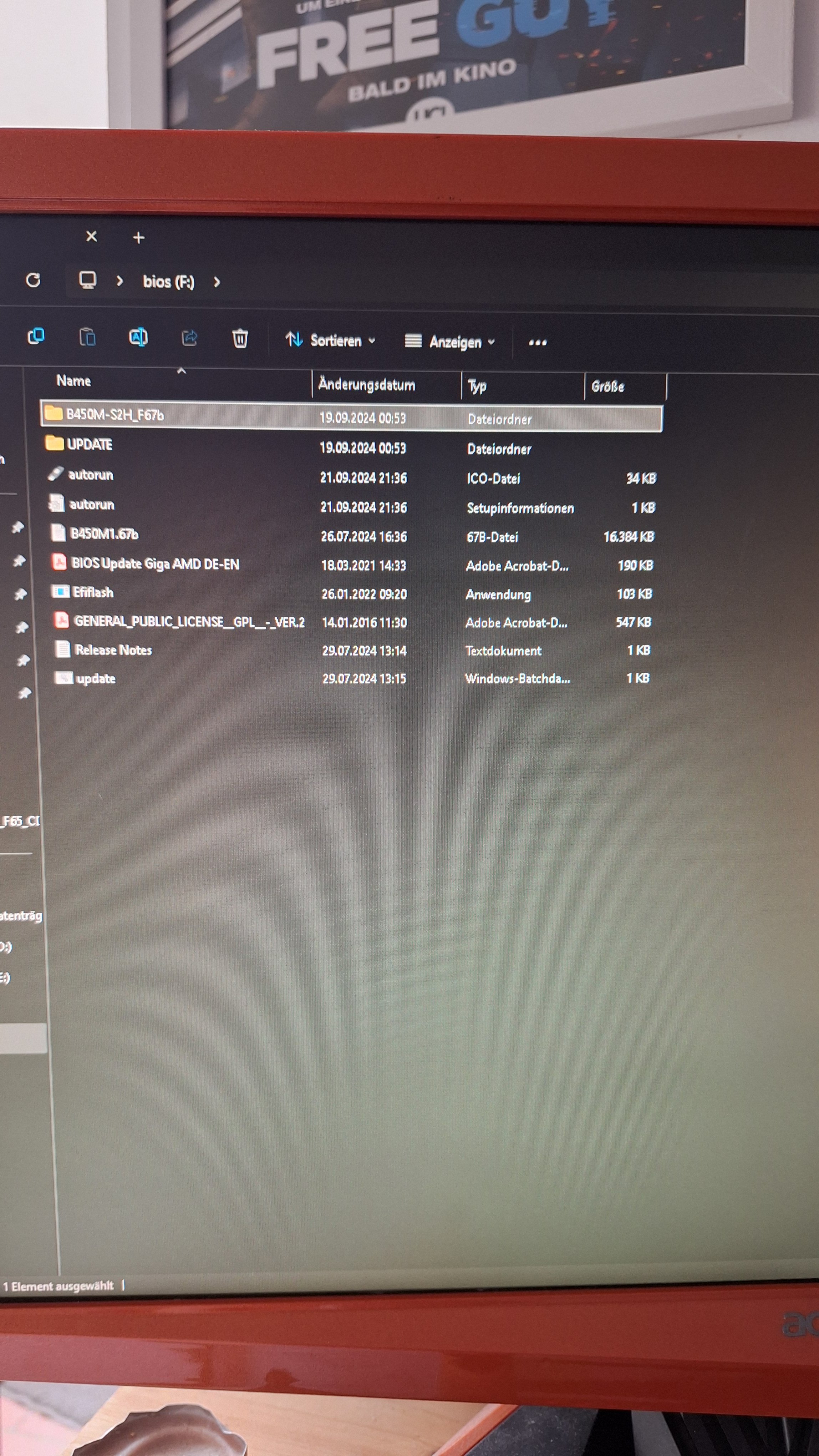

Ich habe jetzt meine eigenen Dateien nochmal hier aus dem Forum heruntergeladen und entpackt - keine Fehler. Und
Also hast du unterwegs irgendwo einen Fehler gemacht. Kann ich aber nicht nachvollziehen.

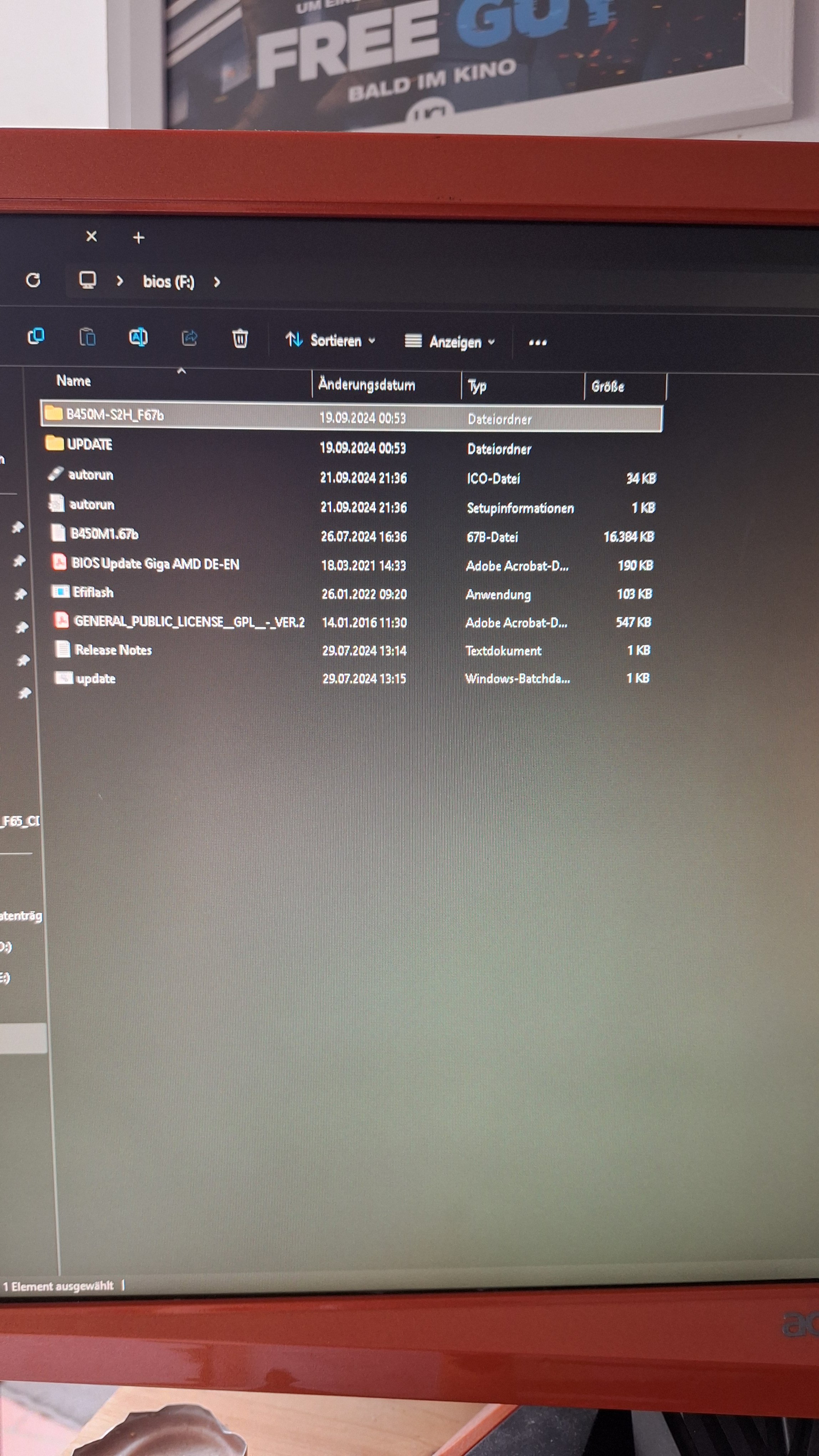

2 Dateien herunterladen, bei beiden Dateien die letzten 3 Zeichen des Dateinamens entfernen, mit 7zip die B450M-S2H_F67b.7z.001 entpacken, den kompletten Inhalt des entpackten Ordners auf einen mit DOS bootfähigen USB-Stick - erstellt mit z.B. Rufus - kopieren und von diesem Stick booten. Wo genau ist da das Problem? Du hast "eigenmächtig" Dateien aus dem Unterordner "Update" in den übergeordneten Ordner verschoben, das stand aber nicht in der Anleitung. Wenn du das aber schon so machst und dich nicht an die Anleitung hälst, solltest du aber auch verstehen bzw. wissen, was du da machst. Falsch ist es so nicht, aber anders. Es reicht aus, die Dateien
Achso, eines noch. Es ist wirklich hilfreich, in den Explorer-Optionen die Dateiendungen einzublenden, sonst wird das Umbenennen eher umständlich und fehlerträchtig.

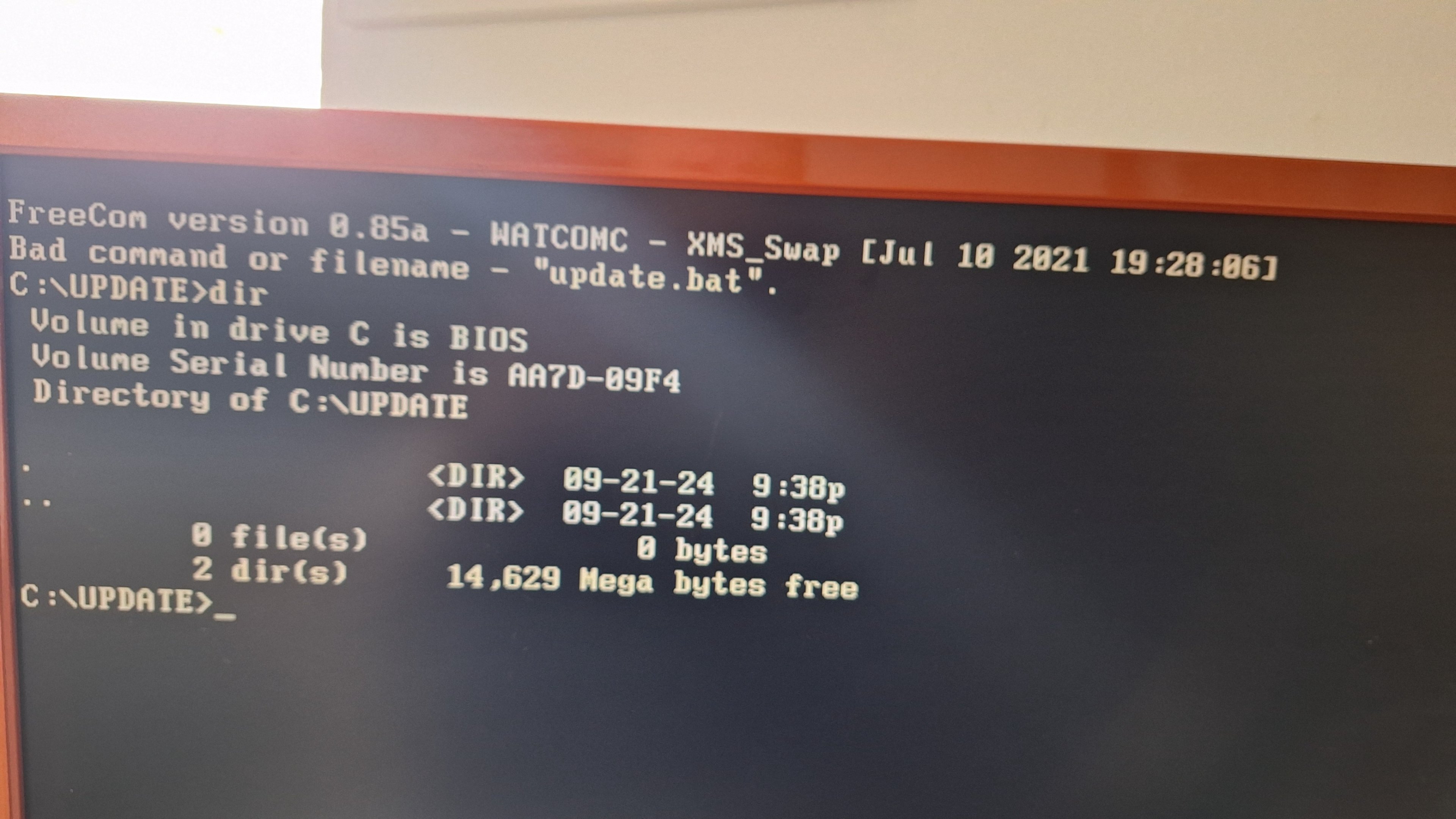

dir spuckt dann folgendes aus: Volume in Laufwerk C: hat keine Bezeichnung. Volumeseriennummer: 448A-EC30 Verzeichnis von C:\Users\xxxxx\Downloads\B450M-S2H_F67b19.09.2024 00:53 <DIR> .19.09.2024 00:53 <DIR> ..09.03.2021 10:22 39 autoexec.bat18.03.2021 15:33 193.744 BIOS Update Giga AMD DE-EN.pdf14.01.2016 12:30 559.164 GENERAL_PUBLIC_LICENSE__GPL__-_VER.2.pdf29.07.2024 13:14 642 Release Notes.txt19.09.2024 00:53 <DIR> UPDATE 4 Datei(en), 753.589 Bytes Verzeichnis von C:\Users\xxxxx\Downloads\B450M-S2H_F67b\UPDATE19.09.2024 00:53 <DIR> .19.09.2024 00:53 <DIR> ..26.07.2024 16:36 16.777.216 B450M1.67b26.01.2022 10:20 104.592 Efiflash.exe29.07.2024 13:15 32 update.bat 3 Datei(en), 16.881.840 Bytes Anzahl der angezeigten Dateien: 7 Datei(en), 17.635.429 Bytes 5 Verzeichnis(se), 541.121.056.768 Bytes freiAlso hast du unterwegs irgendwo einen Fehler gemacht. Kann ich aber nicht nachvollziehen.
B450M1.67b, Efiflash.exe und update.bat in den root-Ordner des Sticks zu kopieren und nachdem du von diesem Stick gebootest hast (ja, der Eintrag ohne UEFI ist richtig) startest du entweder die update.bat oder führst den Befehl efiflash.exe B450M1.67b \NoOemId aus. Ich empfehle dir, die update.bat auszuführen.Achso, eines noch. Es ist wirklich hilfreich, in den Explorer-Optionen die Dateiendungen einzublenden, sonst wird das Umbenennen eher umständlich und fehlerträchtig.

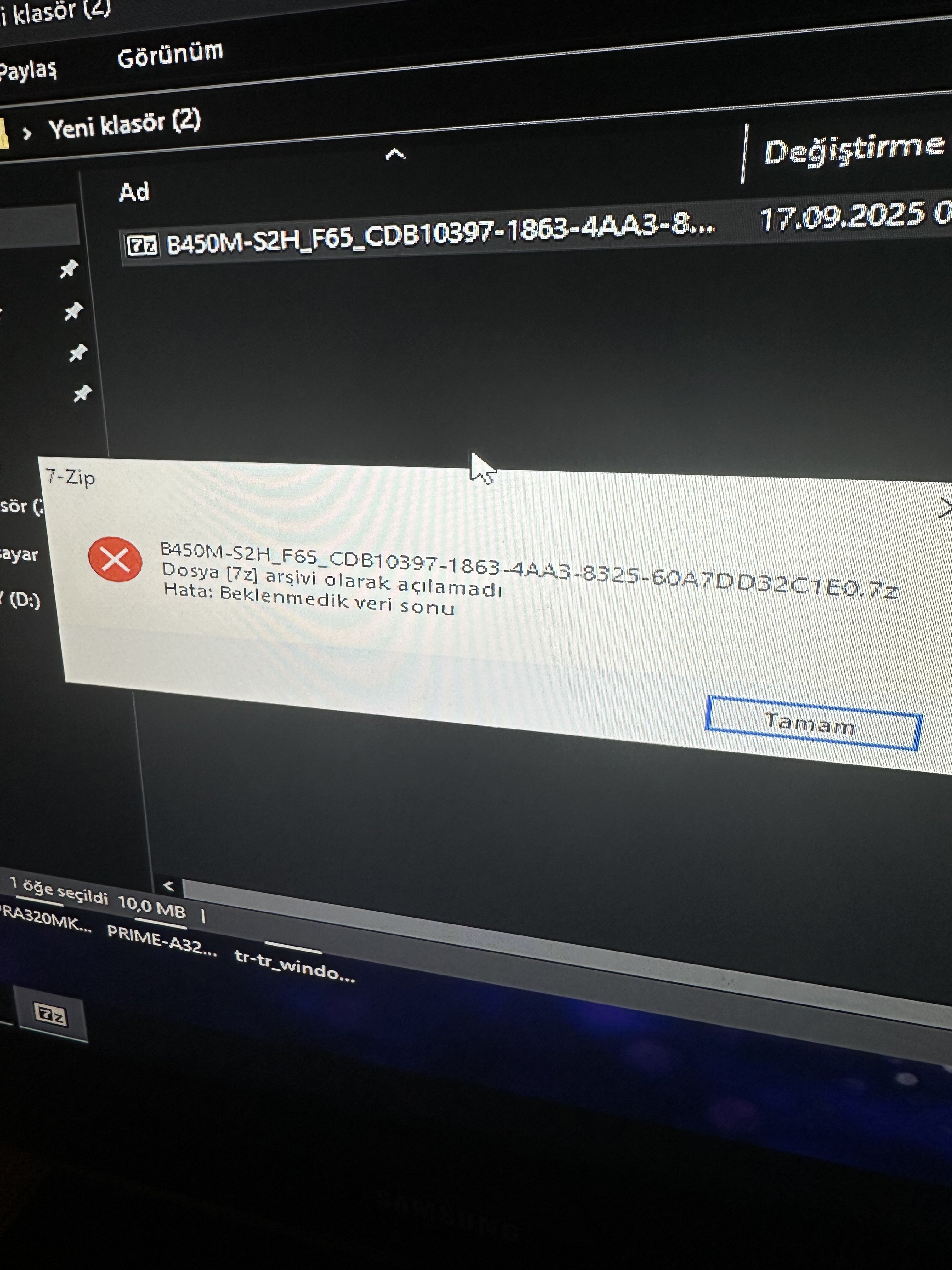

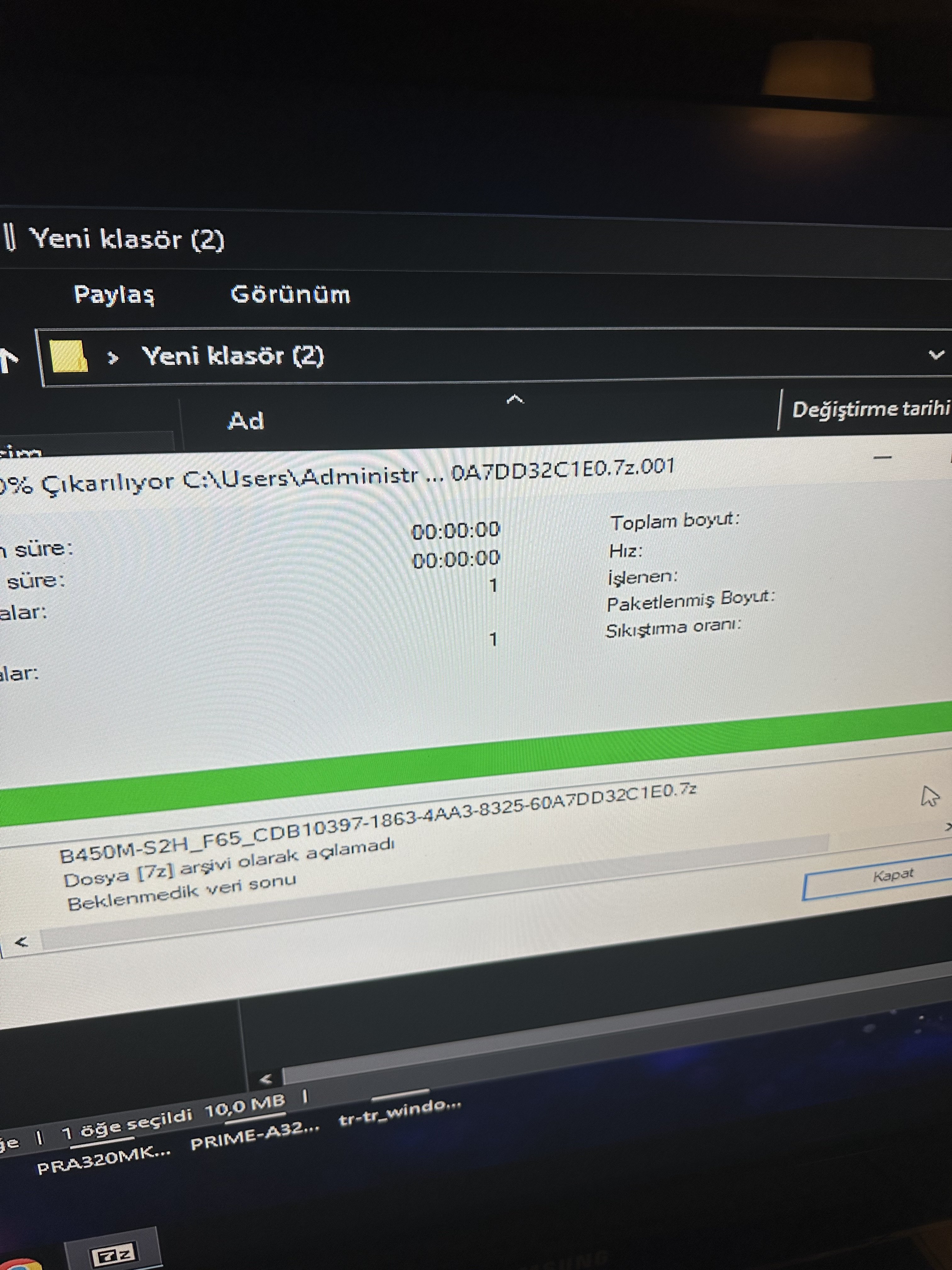

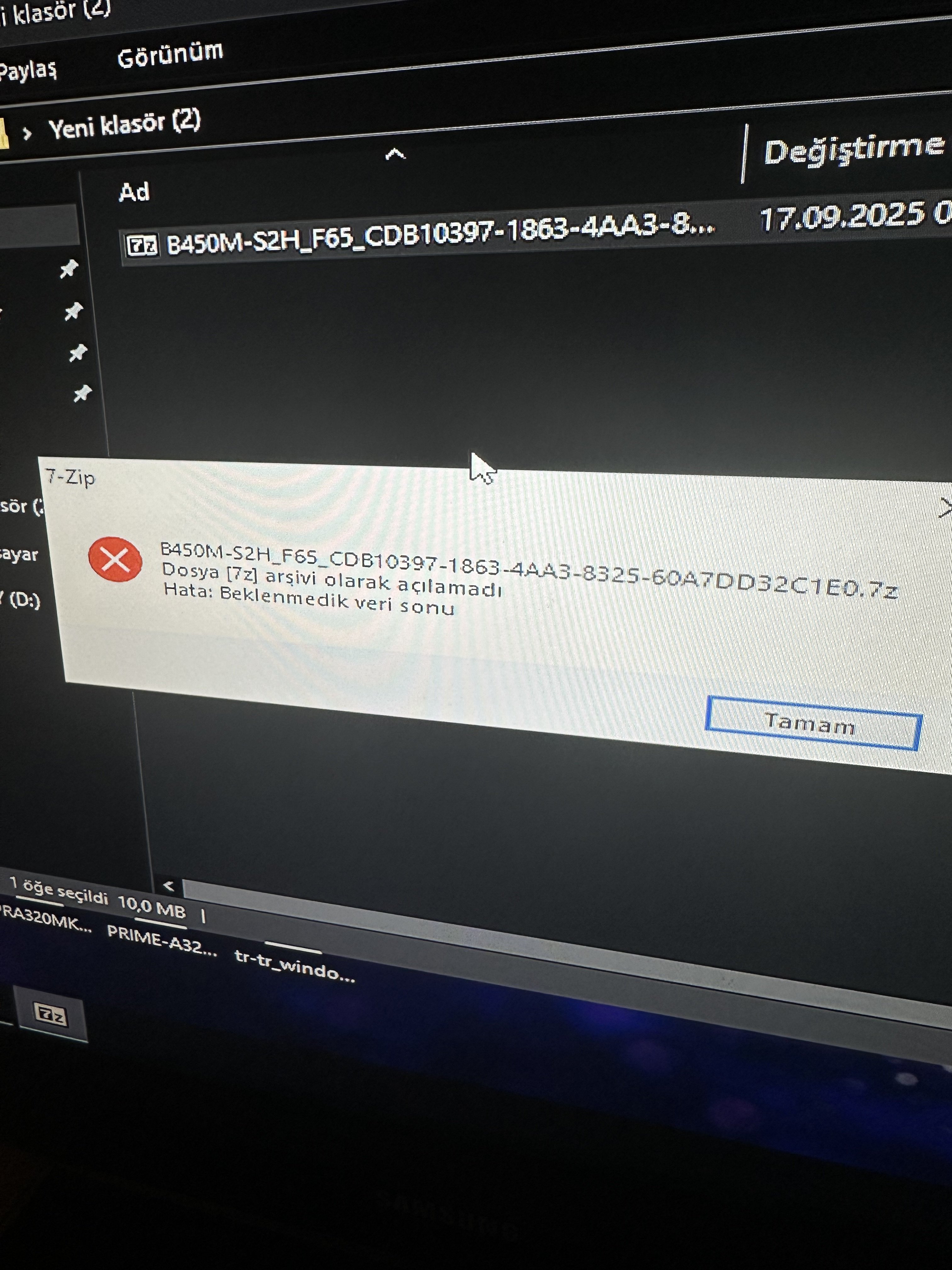

es ist schon eine Weile her, aber ich habe dieses Thema im Forum gefunden und habe genau dasselbe Problem. Ich habe ein Gigabyte B450M-Mainboard mit Terra BIOS. Ich lade die von Ihnen bereitgestellte Datei herunter und lösche, wie empfohlen, die letzten drei Buchstaben der Dateiendung, also „.7z“. Danach wird die Datei zu einer „.001“-Datei. Wenn ich versuche, sie mit 7-Zip oder WinRAR zu öffnen, funktioniert es trotzdem nicht – die Datei lässt sich weder öffnen noch entpacken.
Beim Öffnen erscheint die Meldung:
„Datei (72) konnte nicht als Archiv geöffnet werden. Fehler: Unerwartetes Dateiende“
Beim Entpacken erscheint:
„Datei [7z] konnte nicht als Archiv geöffnet werden. Unerwartetes Dateiende“
Könnten Sie mir die Datei vielleicht per E-Mail zuschicken?
Vielen Dank im Voraus für Ihre Hilfe! Ich spreche kein Deutsch, daher übersetze ich mit der App – ich hoffe, meine Erklärung ist verständlich.

Hallo Zalimus,
hier im Forum ist die maximale Dateigröße leider auf 10 MiB begrenzt. Dazu kommt eine Beschränkung der akzeptierten Dateiendungen. Deshalb musste ich die von Wortmann bereitgestellte Zip-Datei mit Hilfe von 7zip aufsplitten und auch noch mit einer hier akzeptierten Dateiendung versehen.
Du musst also immer beide hier angebotenen Dateien herunterladen und bei beiden heruntergeladenen Dateien die letzten 3 Zeichen (.7z) entfernen. Beide Dateien müssen im selben Ordner liegen. Mit 7zip entpackst du nur die Datei mit der Endung .001 - 7zip findet die folgende, zugehörige Datei mit der Endung .002, wenn diese im selben Ordner liegt.

@Firle Hallo, vielen Dank für Ihre Antwort. Ich habe jetzt alles so gemacht, wie Sie gesagt haben, und wie Sie beschrieben haben, konnte ich die Datei mit 7zip entpacken.
