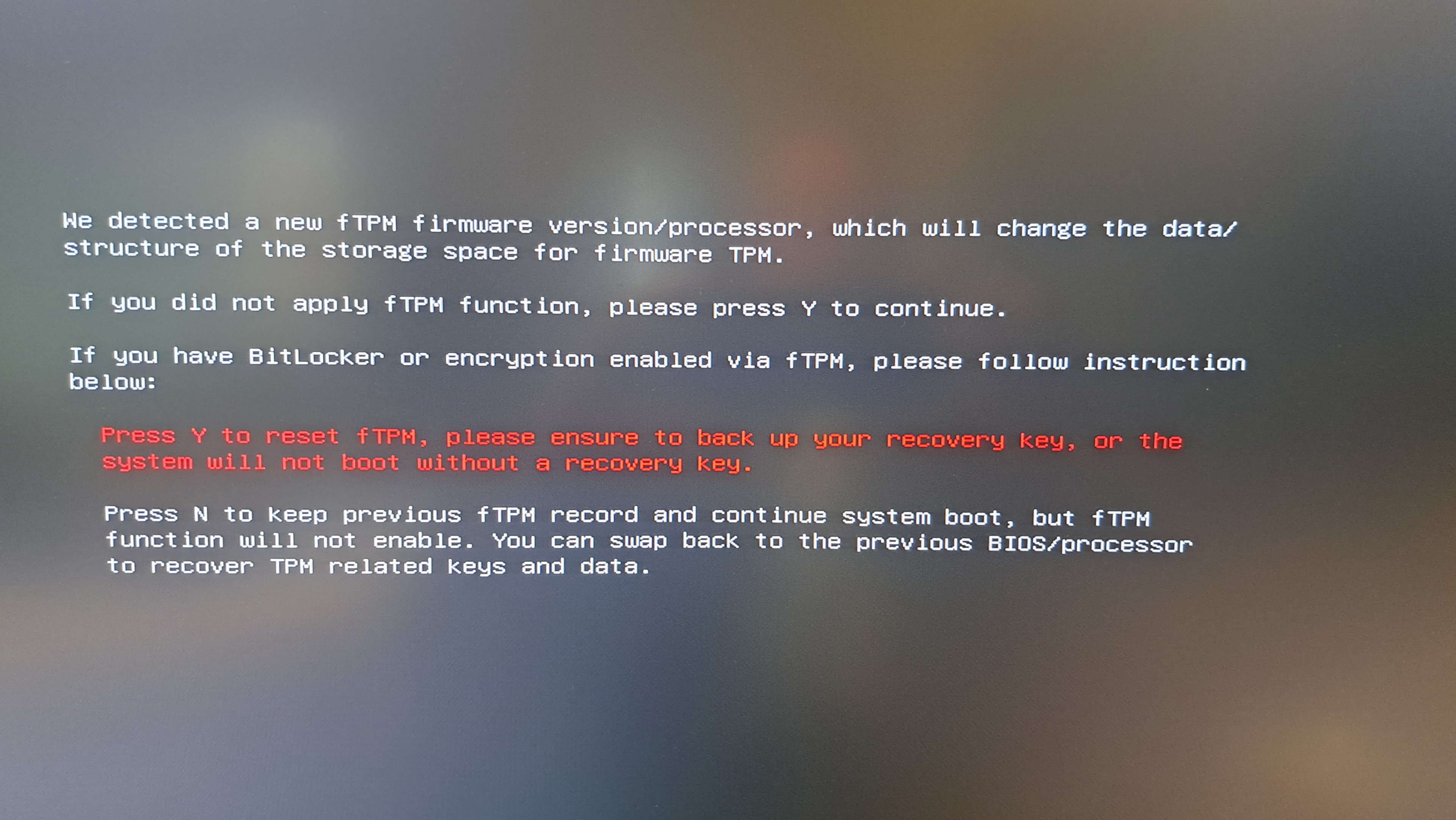

Hi, nachdem ich TPM erfolgreich im BIOS dank eurer Hilfe (anderer Beitrag) aktiviert habe, wurde mir empfohlen ein BIOS update zu machen. Habe die neue Firmware auf einen Stick geladen und laut eines YT Videos über eine entsprechende Taste auf der Rückseite aufgespielt. Computer hochgefahren, dann kam folgende Meldung:
Wir haben eine neue fTPM-Firmwareversion/einen neuen Prozessor entdeckt, der die Datenstruktur des Speicherplatzes für die TPM-Firmware ändert.
Wenn Sie die fTPM-Funktion nicht angewendet haben, drücken Sie bitte Y, um fortzufahren.
Wenn Sie BitLocker oder die Verschlüsselung über fTPM aktiviert haben, folgen Sie bitte den nachstehenden Anweisungen:
Drücken Sie Y, um fTPM zurückzusetzen. Stellen Sie sicher, dass Sie Ihren Wiederherstellungsschlüssel sichern. Andernfalls startet das System ohne Wiederherstellungsschlüssel nicht.
Drücken Sie N, um den vorherigen fTPM-Eintrag beizubehalten und den Systemstart fortzusetzen. Die fTPM-Funktion wird jedoch nicht aktiviert. Sie können zum vorherigen BIOS/Prozessor zurückkehren, um TPM-bezogene Schlüssel und Daten wiederherzustellen. Original Screenshot im Anhang.
Ich habe win 10 Home auf dem PC und KEIN Bitlocker aktiviert. Was muss ich jetzt drücken Y oder N?
Ich glaube ich hatte im ersten Moment mal auf Y gedrückt (vielleicht auch zu zaghaft und es wurde nicht angenommen), kann es sein, dass das Y auf meiner Tastatur ein anderer Buchstabe wäre?
Auf dem 2. Anhang sieht man die Einstellung (vor dem BIOS Update) BEVOR ich im ersten Feld von DISCRETE TPM auf FIRMWARE TPM umgeschalten habe. Nachdem ich auf Firmware TPM umgeschaltet habe war TPM dann auch aktiv. Danach eben das Update vom BIOS.......
Hoffe jemand kann mir helfen. Danke schon mal.

Du musst "Y" drücken.
Du musst Z drücken. US Layout ist aktiv
Reaktionen: aragorn92, Wörnie, midwed und 2 andere
"Z"-Taste is the way to go 😁
Reaktionen: Wörnie
Nur ein kleiner Hinweis für das nächste Update: Du brauchst nicht über die Taste am MB zu updaten. Das ist eher der Notfallknopf. Im BIOS findest du aber einen Eintrag um das Update auszuführen (steht sicher auch im Handbuch des MB). Ist dann weniger Bastelei am PC.
Reaktionen: Wörnie und spfccmtftt89
Yes - Z was the way. Danke für den schnellen Support. VG
