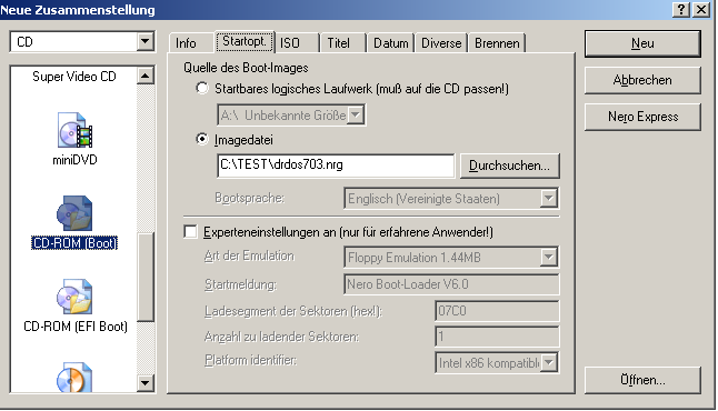

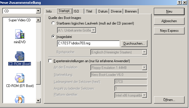

Erstelle Dir eine Bootcd mit der angehängten Nero Startdatei, packe Dir die entpackten Biosdateien da drauf und mach dann das Update, die ZIP Datei mit dem Image für Nero entpacken, dann bootfähige CD erstellen und als Bootauswahl die *.nrg von Dr.Dos wählen. Mit dieser CD kannst Du booten, wenn die autoexec.bat auf der Oberfläche liegt und auch die Biosdateien nicht in Unterverzeichnissen sind, startet sofort das Update.
  • drdos703.zip
    drdos703.zip

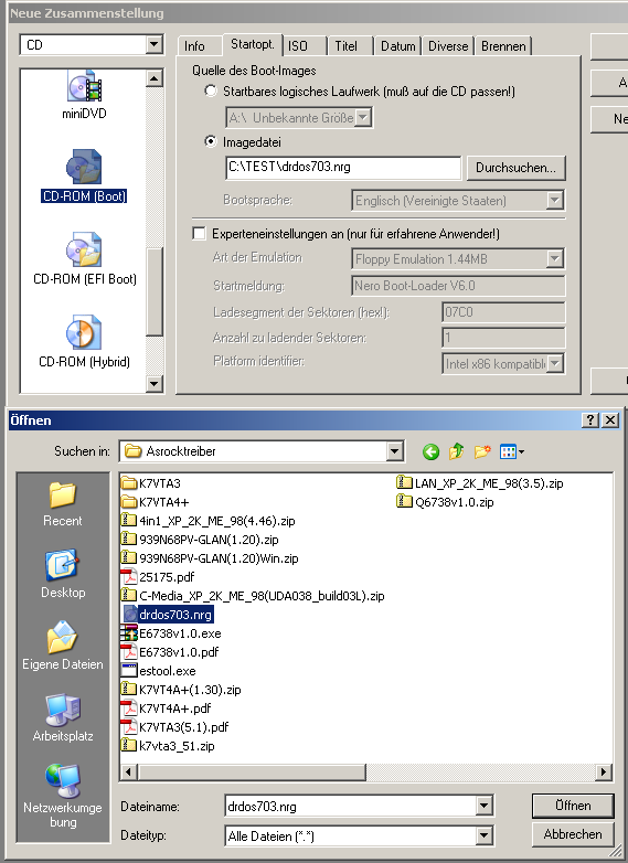

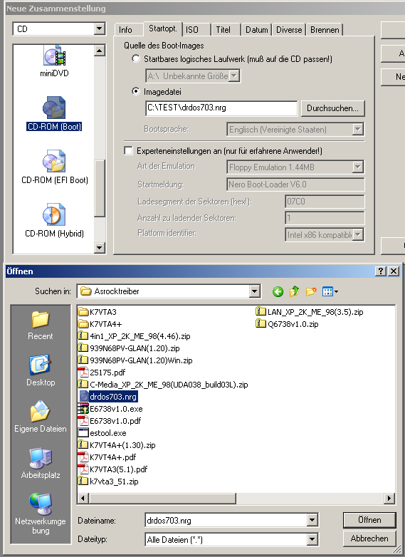

Also leider funktioniert das mit der CD nicht, die CD wird zwar während dem booten angezeigt, es passiert aber nichts und es wird dann Vista gestartet. Als ich mir die CD dann mal angeschaut habe habe ich bemerkt, dass die autoexec.bat nict drauf ist obwohl ich sie drauf gemacht habe. Ich habe dann auf die CD erneu alle Daten gebrannt, doch wenn ich danach schaue welche Daten drauf sind fehlt die autoexec.bat wieder. Was kann ich tun?
Wie hast Du die CD gebrannt und wie hast Du die Daten drauf kopiert?
Ja ich hab nach der Anleitung mit Nero die Cd gebrannt, und drdos703.nrg als Imagedatei ausgewählt und alle anderen Dateien danach ausgewählt und gebrannt.
