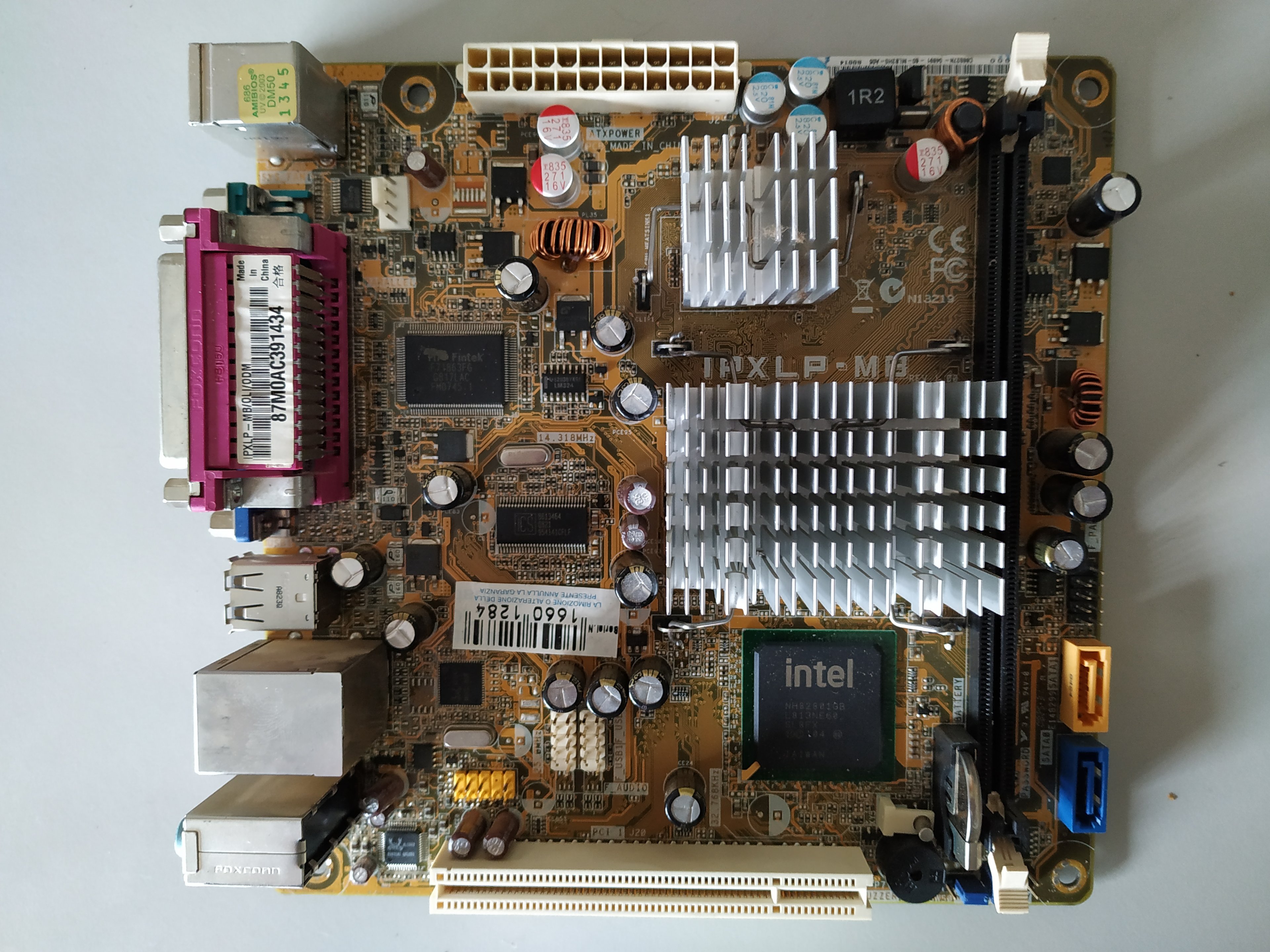

Das Problem ist nun vorerst gelöst, da ich das Board getauscht habe.
ich hatte noch ein ITX Board hier mit dem selben Prozessor. Das jetzige ist von Foxxcon.
Bei dem alten MB handelt es sich um ein IPXLP-MB.
Jedoch finde ich keinen Hersteller dazu.
Mich würde dennoch interessieren, ob das bei dem Board normal ist, oder ob es einen Fehler hat
