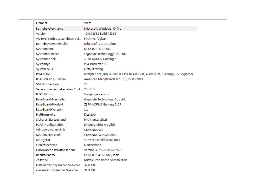

Ich habe das Gigabyte Z370 Gaming 5 und wollte wenn das neues Windows 10 ubdate rauskommt mein Windows neuinstallieren und zudem die neuesten treiber installieren daher meine frage ob ein Biosupdate notwendig ist? Mein aktuelles Bios entnehmen sie anhand meines Bildes

Es ist zu erkennen (F13).

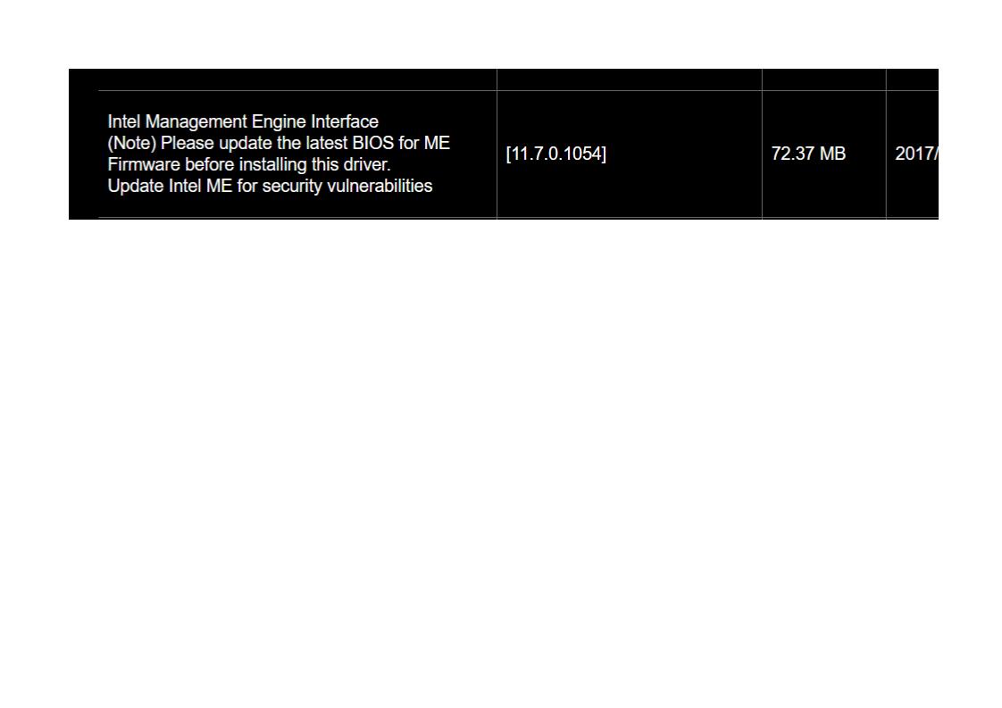

Ok,danke für die Antworten.Ich fragte weil ich bei den neuen treiber gelesen habe das ich die neueste ubdate drauf installieren sollte.(Bild ist dabei)

Lt. Datum ist der Treiber von 2017 wenn ich den Ausschnitt richtig deute. Dein BIOS ist aber bereits von März 2019, also deutlich neuer.
Das Firmware Update für die Intel ME ist in Bios "F4", also wohl bei dir aktuell.
Übrigens kommt der Intel ME Treiber über Windows Update, reicht eigtl..
Bios "F14" wegen "Update CPU Microcode" brauchst du auch nicht bei Windows 10.
Diese sind in Windows 10 enthalten, werden aktualisiert über Windows Update
und werden beim Start des System geladen.
Man kann die aktuellsten CPU Micrododes auch bei MS downloaden,
aber Tabelle beachten und nur installieren wenn die CPU auch genannt wird und dabei ist.
In der demnächst erscheinenden "Windows 10 2004" sind alle CPU Microcodes aktualisiert.
"Intel Microcode Updates Windows 10 1909, 1903, 1809 und darunter (25.02.2020)"

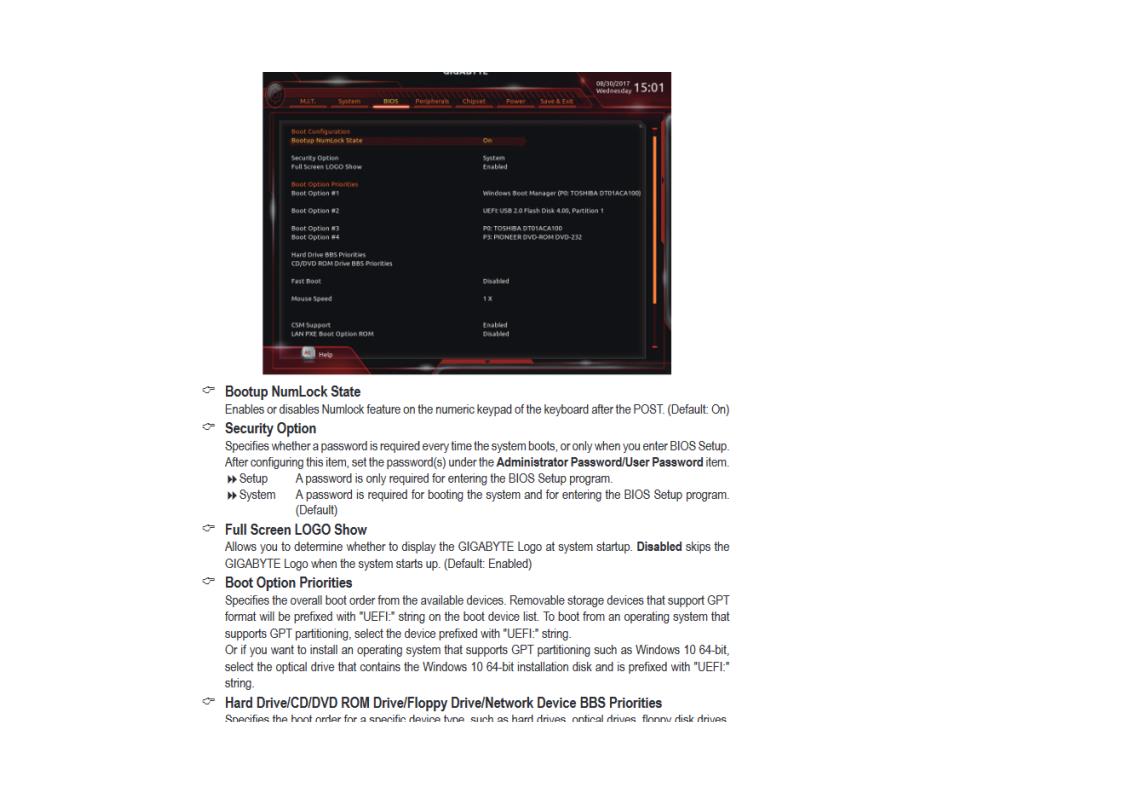

Ich habe mal im Handbuch im PDF format nachgeschaut und wollte fragen ob es diese Seite ist und wenn ja ob mir jemand das wichtigste übersetzen kann
Obwohl ich die "vorgängerversion" drauf habe kann ich fastboot aktivieren.Ich dachte das ginge nur bei UEFI?
Fastboot(GOP) ist ein UEFI Feature, dafür muss CSM aus sein und Windows im UEFI-Modus installiert sein.
