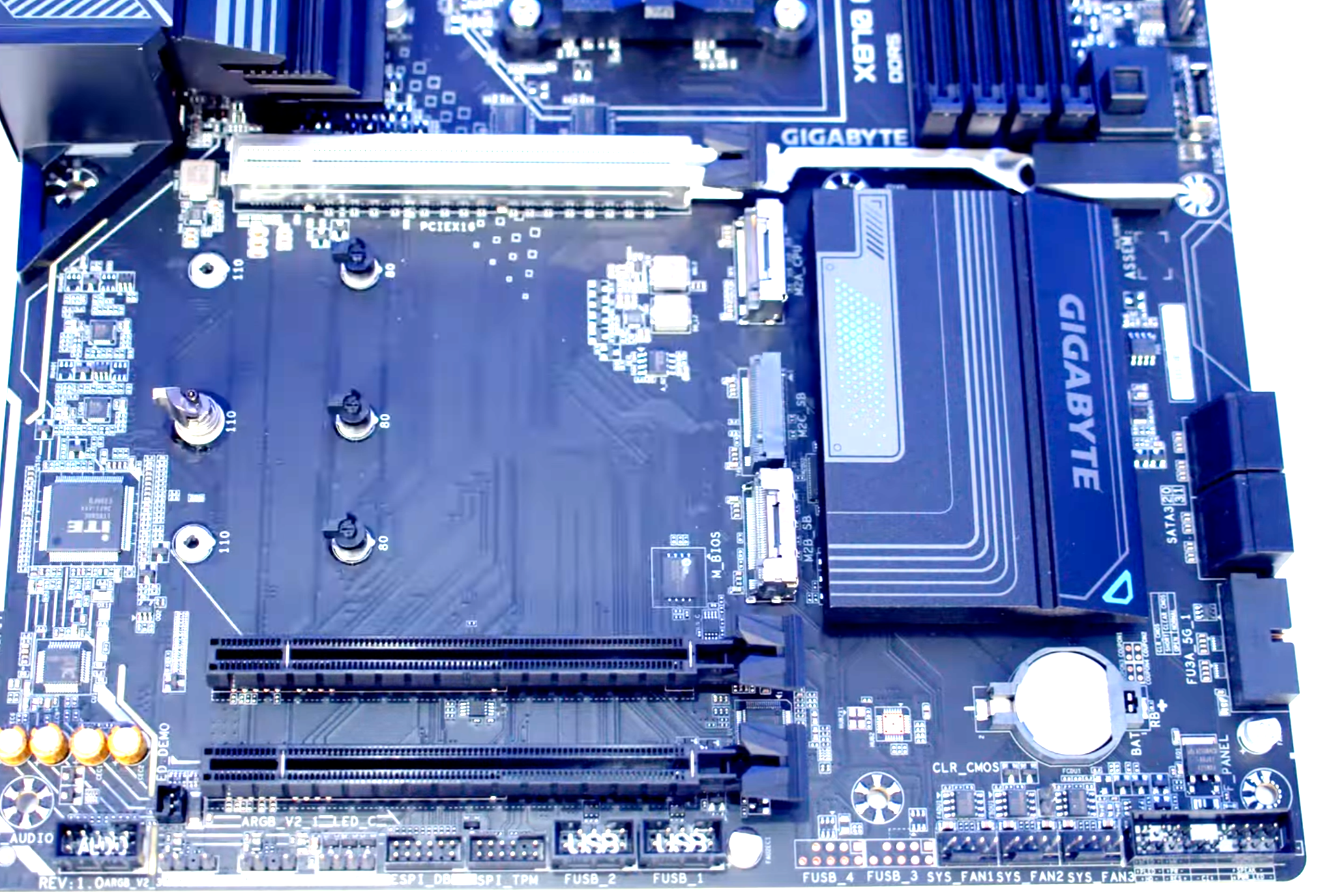

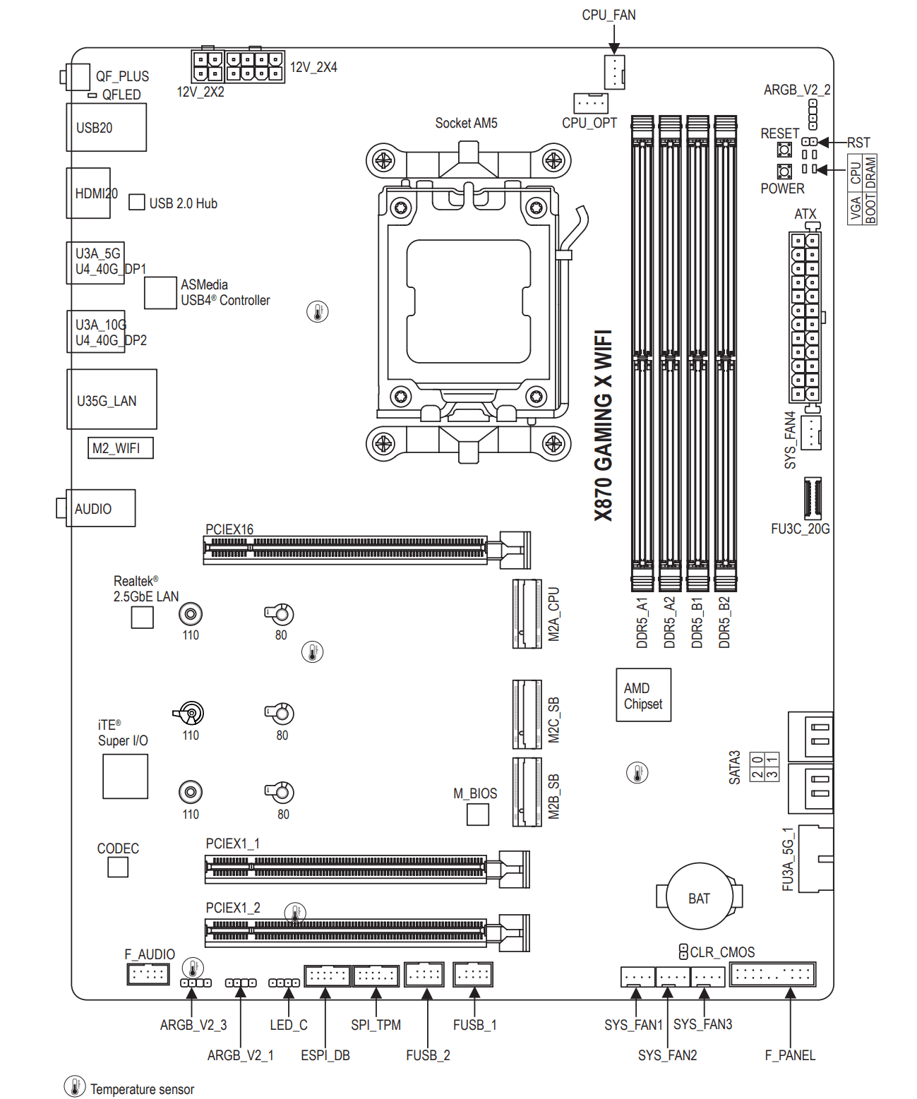

Hallo zusammen, da die Speicherpreise ja steigen sollen und mir langsam der Platz ausgeht, wollte ich mir noch eine SSD sichern. Ich habe bei Amazon Warehouse einen Deal für eine 4TB Crucial T705 4TB für 274 EUR bekommen. Das Problem ist. Das Modell wird wohl recht heiß und hat einen Kühlkörper. Der Kühlkörper ist aber so hoch, dass die Grafikkarte dann nicht mehr darüber passt. Der Slot für die Gen5 SSD liegt bei meinem Board (Gigabyte X870 Gaming Wifi 7) direkt unter dem PCI-E 16x-Slot.
Laut Youtube-Videos hat die SSD zwar einen simplen Kühlkörper an der Unterseite, der mit dem an der Oberseite verbunden ist, aber der liegt nur simpel auf, hat nicht mal Wärmeleitpads oder Paste darunter. Mein hat zwar einen großen SSD-Kühler, der kühlt aber nur die Oberseite. Eine passende Singlesided 4TB SSD wäre merklich teurer.
Daher meine Frage: Wie kriege ich die SSD verbaut? Ich könnte den Kühler abmachen und die SSD dann nur von oben kühlen. Würde das genügen? Soweit ich weiß ist das Hauptproblem der Controller und der leigt sowieso an der Oberseite. Alternativ: Gibt es eine günstige Kühlmöglichkeit, die entweder unter die GPU passt oder die nur die Unterseite kühlt, so dass ich den Kühler vom Mainboard weiterverwenden kann? Würde sowas ausreichen?

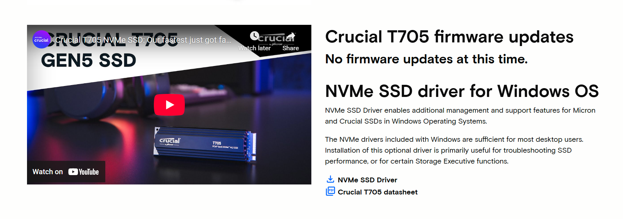

Bei crucial gibt es kein Firmware Update.

So, die SSD ist vorhin angekommen. Wie erwartet passt sie mit Originalkühler nicht unter die GPU. Also habe ich den Kühler abgemacht, ein Wärmeleitpad auf die Unterseite und die Oberseite mit dem Mainboardkühler gekühlt. Mal schnell den Crystaldiskmark angeschmissen - dort hatte ich in der Spitze 55°C, bei kleiner Last um die 45°C (Kopieren von USB während CrystalDiskMark auf den anderen beiden SSDs läuft). Die Kühlplatte vom Mainboard wird maximal handwarm. Das ist jetzt ohne GPU und nur ein Schnelltest, aber es scheint zumindest erstmal problemlos zu gehen. Ich mache mir tatsächlich auch mehr Sorgen um die Unterseite, das war auch meine ursprüngliche Frage. Reicht da das Pad oder sollte ich zumindest einen schnalen Kupferstreifen montieren? Würde unten sowas ranpacken: random China Müll
