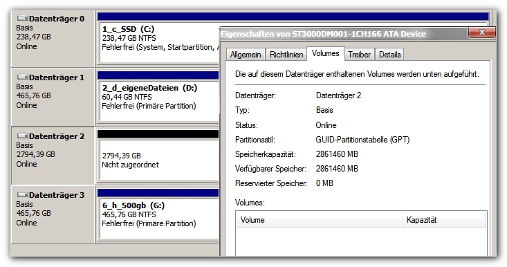

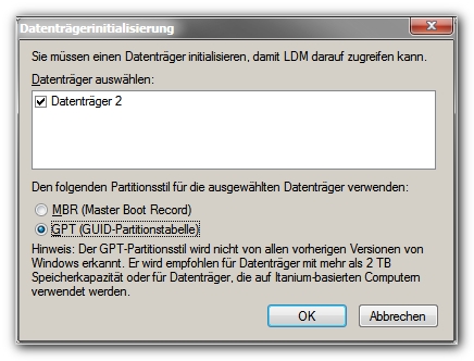

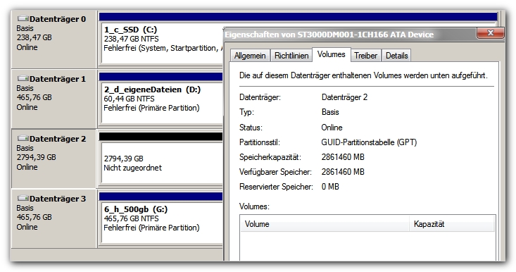

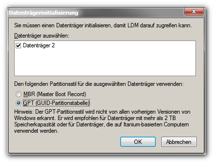

# Direkt nach Aufruf der Datenträgerverwaltung poppte tatsächlich dieses Fenster auf ("initialisieren": dieses Wort hatte mir gefehlt ;)):

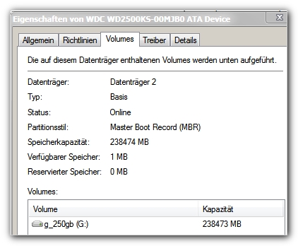

# Eigenschaften bis dato:

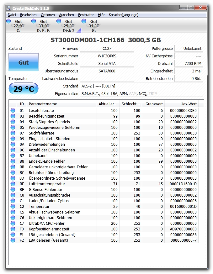

# CrystalDiskInfo hatte ich sogar von früheren Festplatteneinbauten noch drauf (genau so wie später H2testw -- bin also bestens ausgerüstet ;)):

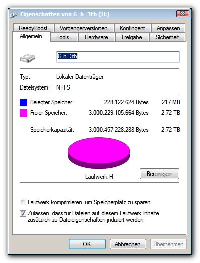

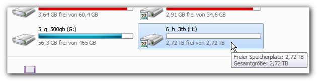

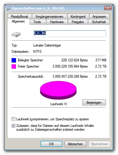

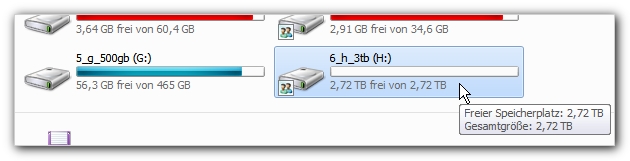

# "Neues einfaches Volume" erstellt, max. Kapazität ausgewählt bzw. übernommen und via NTSF "schnellformatiert" -- Ergebnis:

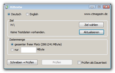

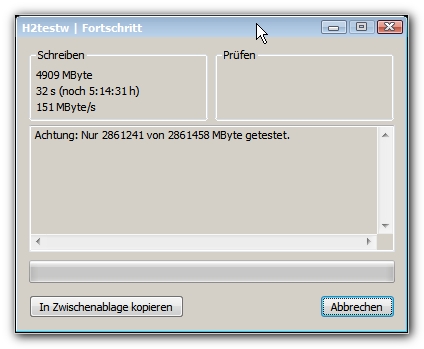

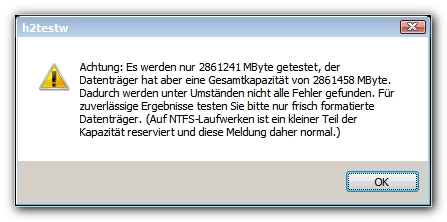

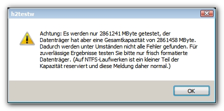

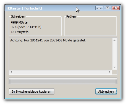

# Nun also im finalen (?) Schritt H2testw -- doch weil es mir nach ein paar wenigen Minuten meldete: "noch 5:14:31 h"...
...werde ich dieses Tool über Nacht laufen lassen.

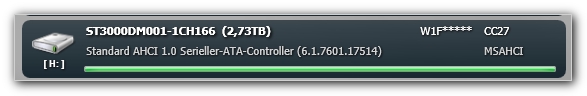

Und bzgl. Festplattentreiber (vermutlich wieder der falsche Begriff...): so konnte ich dies nicht in CrystalDiskInfo entdecken -- doch bei mir schauts im Geräte-Manager genau so aus wie hier abgebildet: http://www.heise.de/ct/hotline/SATA-AHCI-unter-Windows-7-937487.html?view=zoom;zoom=1 → "Standard AHCI 1.0 Serieller-ATA-Controller"
... das dürfte also gut aussehen.

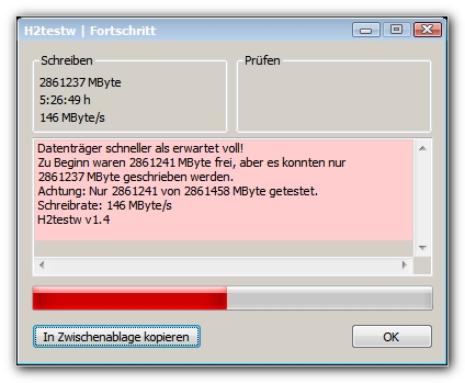

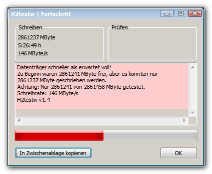

Okay, okay. Ihr habt, snüff, gewonnen. Gebe mich kleinlaut geschlagen:
Datenträger schneller als erwartet voll! Zu Beginn waren 2861241 MByte frei, aber es konnten nur 2861237 MByte geschrieben werden.
Doch welches Teil müsste in der Kiste ausgetauscht und erneuert werden, damit mein System auch Platten > 2 TB korrekt bzw. überhaupt adressieren kann? Hängt dies vom Mainboard ab? Dann müsste ich wohl doch mal einen HW-Antrag stellen... Also einen, mit einem kompletten PC... ;)

Das ist kein Fehler der Platte, das ist normal bei h2testw. Es liegt daran, dass bei NTFS die Metadaten in versteckten (wirklich versteckten, die Explorer nie an) stehen und diese werden in Spare an angelegt, wachsen also mit der Belegung der Platte. Das versucht h2testw schon zu berücksichtigen und wählt deshalb bei NTFS Partitionen selbst schon ein paar MB weniger aus und warnt dann auch, dass nur soundsoviel von soundsoviel getestet wird. Leider reicht das bei so großen Platten nicht, weshalb ich auch geschrieben hatte:
Holt schrieb:
diese komplett (bis auf ein paar GB) testen.
Das ist also kein Thema und sagt nicht aus, dass das System eine 3TB Platte nicht unterstützt! Es wurden ja 2861237 MB geschrieben und es hätten 2861458 MB sein sollen 221MB haben gefehlt, die haben die Meta mehr belegt als gedacht. Prüfe jetzt einfach die Testdaten und wenn h2testw am Ende meldet, dass da 221 MB fehlen, macht das nichts und Du weißt ja wieso, die wurden ja eben nicht geschrieben. Nur wenn es da viele GB sind die Fehlen bzw. doppelt sind, dann hast Du ein Problem. Kannst das auch vermeiden und von Anfang an einen Wert eingehen der unter dem Wert liegt, den h2testw schreiben konnte.
Mache das also und dann sehen wir weiter, der Fehler sagt gar nichts aus, außer das sich h2testw bei so großen NTFS Volumen verrechnet.

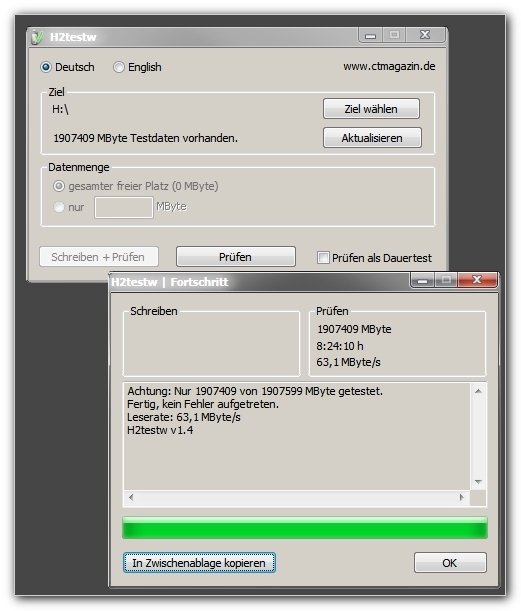

Auf dieser 2-er genau die selben Schritte wie mit der 3-er veranstaltet, also ebenfalls H2testw laufen lassen über die nackte Platte. Mit quasi dem selben Ergebnis wie bei der 3-er.
Hier also nun die beiden Meldungen zur 2-er Platte:
  1. Meldung: "Achtung: Nur 1907412 von 1907599 MByte getestet." [= 187 MB Differenz; bei 3 TB: 217 MB]
  2. Meldung nach der 3,5-stündigen Überprüfung: "Datenträger schneller als erwartet voll! Zu Beginn waren 1907412 MByte frei, aber es konnten nur 1907409 MByte geschrieben werden." [= 3 MB Differenz; bei 3 TB: 4 MB]
# Differenz gesamte Kapazität - geschriebene MBs:
2-er Platte: 190 MB
3-er Platte: 221 MB

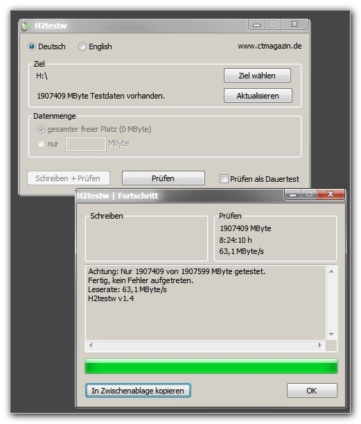

Nun habe ich diese 2-er mit einer JPEG und einer Word-Datei gefüllt, so dass mir Windows unter den Eigenschaften für diese Platte meldet: "0 Bytes freier Speicher (belegt: 2.000.263.573.504 Bytes)". Bild + Word-Datei lassen sich öffnen.

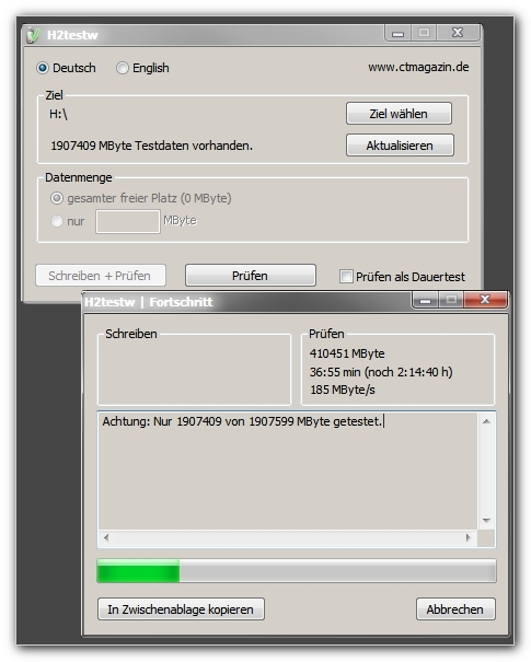

Nun werde ich in dieser Restnacht H2testw nochmals drüber laufen lasse, über diese nun zumindest für Win7 randvolle Platte.
Aktueller Stand: "Achtung: Nur 1907409 von 1907599 MByte getestet."
Wenn nun dieser Test von H2testw nicht beanstandet wird, wird dann diese 2-er Platte auch weiterhin fehlerlos beschreibbar/lesbar sein? Oder hätte ich bei 2 TB gar nicht H2testw benötigt, da solche Platten ja auch von älteren Boards/Systemen unterstützt werden sollen?

h2testw löscht die Testdateien nicht selbst, die es anlegt, das muss man selbst machen und dann sollte die Platte wieder praktisch leer sein, Du kannst sie aber auch einfach noch mal schnell formatieren. Das ein paar Bytes am Ende fehlen wenn man die Vorgabe von h2testw übernimmt, ist bei so großen Platten wie gesagt normal, man muss dann schon von Hand noch ein paar 100MB oder einfach ein GB weniger eintragen, dann klappt es auch. Eine neue Platte zu testen ist zwar sinnvoll, das mach ich auch immer und meist mehrfach, aber bei einer 2TB Platte sollte es sowieso keine Probleme mit Adressierungsfehlern geben, dass kann erst bei größeren Platten passieren, wenn man nicht ein uralt System hat, aber da passen SATA Platten sowieso nicht ran.
Ewiges Leben garantiert so ein Test natürlich nicht, aber wenn man die Platte anfangs ein wenig stresst, dann kommt man schneller aus der gefährlichen Anfangsphase, in der die Ausfallraten immer noch besonders hoch sind. Sicherheit gegen Datenverlust erreicht man immer nur durch eine vernünftige und streng durchgehaltene Backupstrategie.

Ich hatte ja die Platte nach dem 1. Durchlauf mit h2testw "randvoll" gefüllt, daraufhin nochmals h2testw in dieser Nacht laufen lassen. Ergebnis: "Achtung: Nur 1907409 von 1907599 MByte getestet. Fertig, kein Fehler aufgetreten. Leserate: 63,1 MByte/s"
[Leider deaktiviert dieses ja schon etwas in die Jahre gekommene Programm nicht die Energiesparoptionen von Win7 -- dies erklärt die angegebene Dauer von 8:24 Stunden; deshalb erst nach meiner Wiederanmeldung unter Windows vollendet]
Dachte, es käme drauf an, dass man nicht nur eine große Anzahl an Daten überprüfen lässt -- hier also mit h2testw --, sondern die "maximale" Anzahl an Daten. Denn könnte ja sein, dass die "paar 100 MB oder ein GB", die man nicht testen würde, dann einen "Defekt" aufweisen würden oder nicht adressierbar wären -- oder hab ichs verdammterweise ;) immer noch nicht ganz verstanden?
Das ist aus dem schon erklärten Grund bei NTFS nicht zu vermeiden.
Es ist extrem unwahrscheinlich, dass auf den paar 100MB bei einer HDD ein Fehler passiert, es geht eigentlich nur darum bei Test auf Fehladressierung weit über die 2TiB (2.2TB) Marke zu kommen, damit im Fehladressierung die Daten am Anfang überschrieben werden und der Fehler dann beim Lesen auffällt. Das man die von h2testw vorgeschlagenen maximale Datenmenge eben nicht schreiben kann, hast Du ja schon selbst erlebt und den Grund (wachsende Metadateien von NTFS) habe ich ja erklärt.
