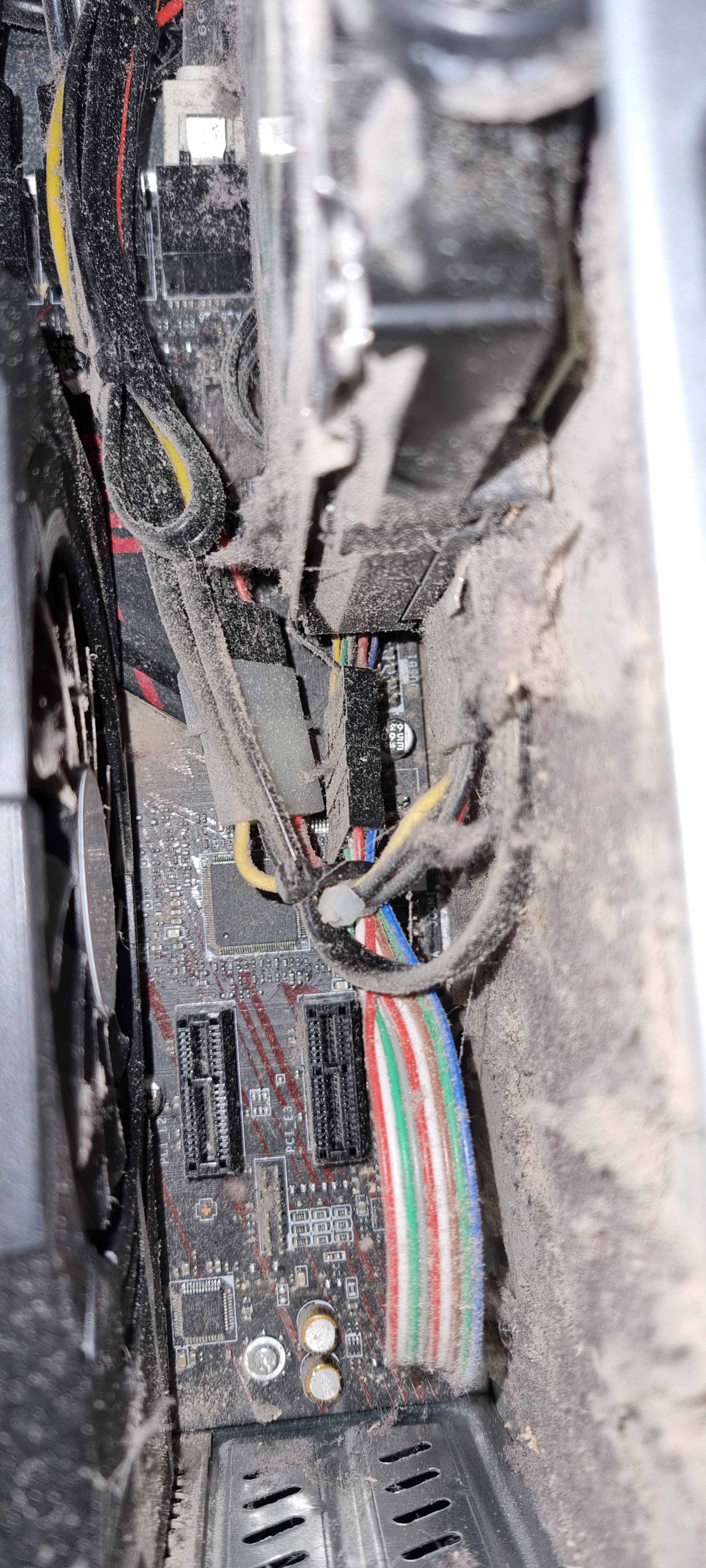

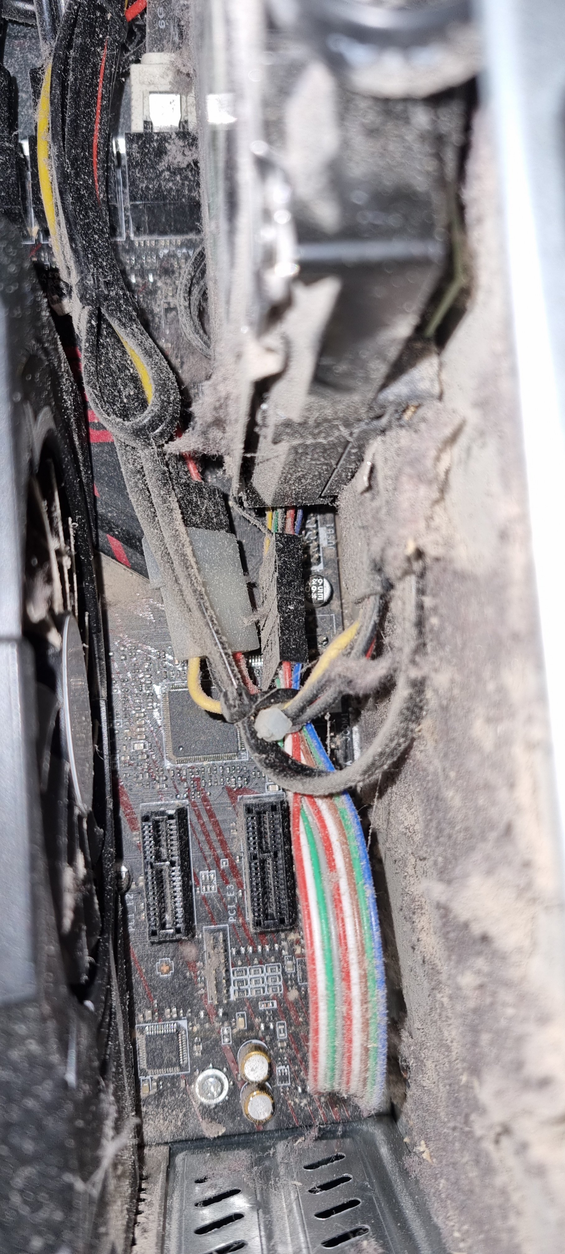

Ich finde nur die beiden PCI, die sehen aber nicht passend aus für die Festplatte. Siehe Bild (sorry, war vom Staub selbst geschockt ;-) Wird noch ausgeblasen...

a. du suchst an der falschen Stelle und

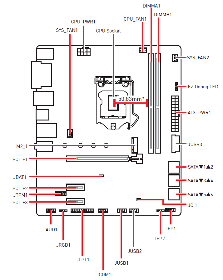

b. es ist ja nicht so als gäbe es dazu auf der Herstellerseite kein Handbuch:
Reaktionen: psy187
Handbuch aufmachen ;-)
Der m.2 ist oberhalb (bzw. links - aufdeinem Bild) von der Grafikkarte
Reaktionen: psy187

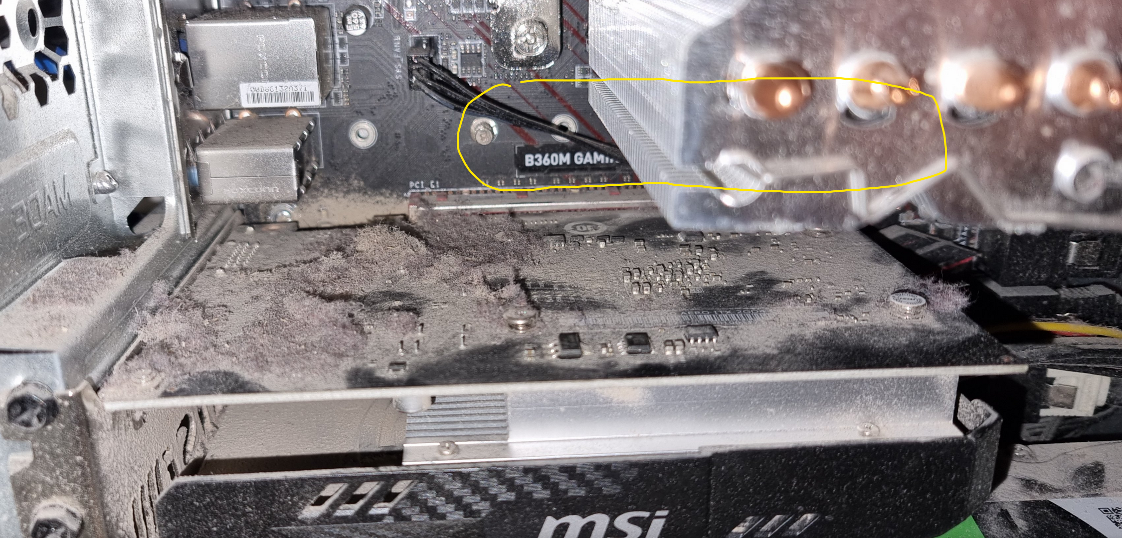

So wie es aussieht, steckt aber bei mir die Grafikkarte drin?

Oh Glück :-) Ich hatte den noch nie auf... Jetzt wird er natürlich erst wieder zugemacht wenn Staub weg (und SSD drin...)
Nö, wie gesagt über der Grafikkarte

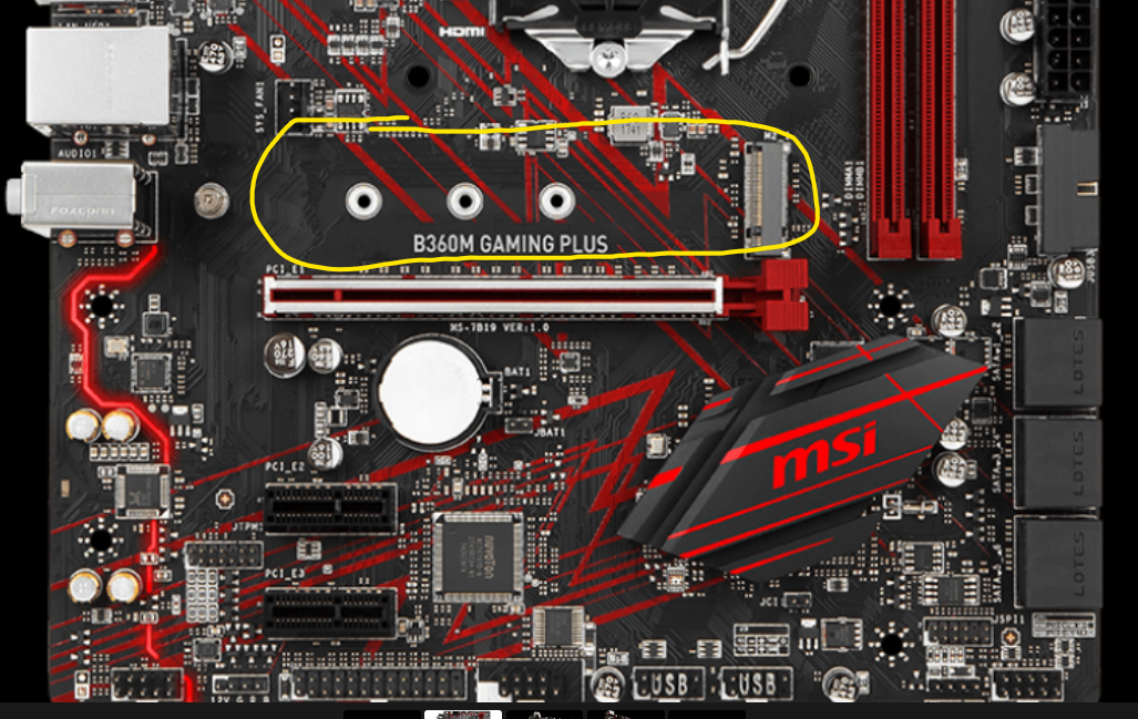

Im Gelben Bereich - evtl. vom CPU-Kühler teilweise verdeckt.
Reaktionen: psy187
In den oben gelb markierten Bereich ,links neben dem B360M Schriftzug und neben dem SYS FAN Anschluss ist die Schraube zum befestigen der M2 SSD.
PS: Falls du den Rechner mal mit Druckluft reinigen willst, Lüfter vom MB abziehen oder beim Auspusten festhalten.
Jetzt! Da wäre ich nicht drauf gekommen, dass die auf dem Board liegend eingebaut wird... Danke für Eure Geduld!

Halleluja. Wo kommt denn der ganze Dreck her. Steht der PC in der Werkstatt oder wie geht sowas?
