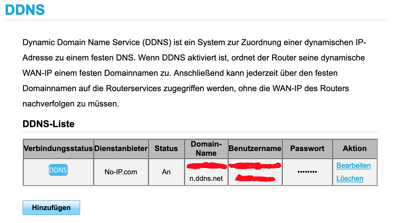

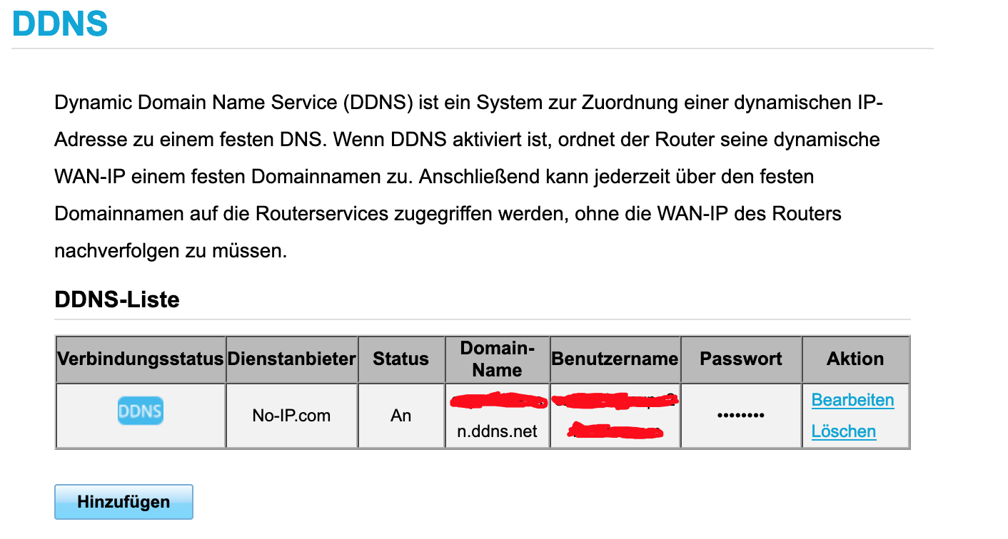

DDNS-Adresse bei no-ip geholt und in Router eingetragen - Verbindung zu no-ip ist vorhanden.

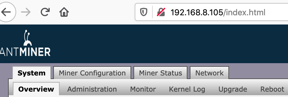

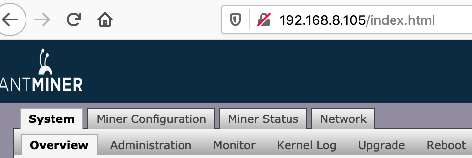

Er holt seine IP-Adresse über DHCP: 192.168.2.105
Er ist auch erreichbar über diese IP-Adresse, wenn ich im W-LAN des Routers bin.

Ich möchte auf die Web-Oberfläche des Miners kommen, so wie ich es über das W-Lan des Routers mit der Adresse 192.168.2.105 tue. Begriffe wie Port-Forwarding, DDNS-Adresse, WAN-Anschluss am Router, virtueller Server etc. sind mir vom Lesen geläufig, leider verstehe ich es noch nicht. Ich verstehe das bisher so: Ich muss es schaffen, mit einem Browser übers www DURCH den Router auf den Miner zu kommen. Aber mit welcher Adresse? Es gibt öffentliche Adressen, private Adresse etc. Aber wo eintragen? Und es gibt Port-Forwarding, in den Einstellungen des Routers kann ich einen virtuellen Server eintragen mit Angabe von Port-Bereichen. Er hat auch einen WAN-Anschluss---muss ich da den Miner einstecken? Ich verstehe auch in etwa die DDNS-Adresse - mit ihr kann ich mich mit Geräten verbinden, deren IP sich ständig ändern, um online zu blieben, ohne IP-Adresse zu kennen und ändern zu müssen, der Anbieter, z.B. no-Ip ändert für mich die IP-Adresse....
Beim Miner kann ich DHCP ein/ausschalten und eine statische IP eintragen...muss ich das machen?
