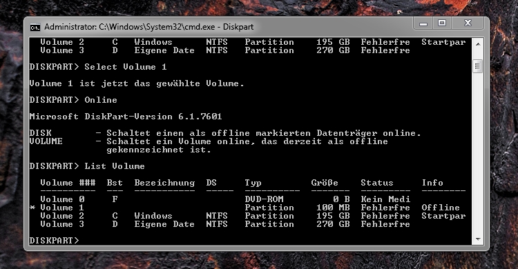

Du kannst nachsehen, ob die VolumenID mit dem Systemlaufwerk identisch ist(Mountvol). Wenn die Systempartition offline gesetzt wurde(durch das Backup), musst du sie wieder Online setzen.
Starte die CMD als Administrator und gib ein:
Diskpart
List Volume (mit diesem Befehl siehst du ob das Volume Offline ist)
Select Volume 1
Online
hallo frogger9,
meinst du mit Systempartition die wo Windows installiert ist?
Edit: Habe es jetzt mal so gemacht, wie du es mir beschrieben hast. Erstmal Danke für den Tipp. Das Volume ist in der Tat offlline, lässt sich aber nicht auf online setzen.
Edit 2: Habe jetzt das Volume mit Volume Online aktivieren können. Nun steht es auch richtig in der Datenträgerverwaltung.
Nächstes Problem - nach einem Neustart des Systems ist das Volume wieder offline. Gibt es da eventuell einen Lösungsansatz?
