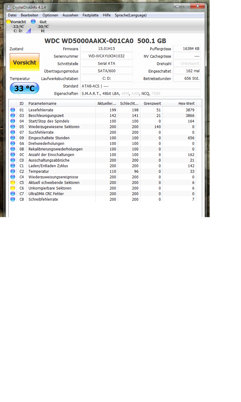

24 KB in fehlerhaften Sektoren >> Cristal Disk aufrufen. Bild hier zeigen.

Sorry, Kabel hatte ich gewechselt. Hat nüscht gebracht. Habe jetzt mal den erweiterten Test des Diagnosetools drüber laufen lassen und der hat "bad sectors" gemeldet. Reparieren ging nicht, da hat er mir eine Fehlermeldung ausgegeben. Da muss ich wohl tauschen!?
Hier das Bild: http://imgur.com/2WB8W
1. Poste den Screenshot doch lieber hier direkt, unter Antworten/Erweitert/Anhänge verwalten kannst du Dateien direkt bei CB hochladen, die jeweilige erlaubte Maximalgröße steht dort auch.
2. Ist das Fenster zu klein, man sieht die Spalte Hex-Wert nicht, dort ist die Anzahl der jeweiligen Ereignisse angeführt. Zieh das Fenster so breit und hoch bis alle Scrollbalken verschwinden.
3. Der Wert "Aktueller" bei C5/C6 steht auf 200, das ist der Optimalwert, erst wenn dieser in Richtung Grenzwert sinkt mußt du dir Sorgen machen.
Bezieht sich allerdings nur auf die SMART Werte.
Poste bitte den vollständigen Screenshot hier nocheinmal.
Sorry, hier nochmal der Shot. Die Hex werte sind auf Dec umgestellt hinten. Wie gesagt, das eigentliche Problem sind diese ATAPI Fehlermeldungen in Bezug auf den IDE-Controller in der Ereignisanzeige und dieses komische Steam-Verhalten aber das mag auch an Steam liegen.
6 schwebende Sektoren, die einmal nicht gelesen werden konnten, die aber noch nicht durch Reservesektoren ersetzt wurden, sind kein Beinbruch, die Lesefehler fallen hier schon mehr auf.
