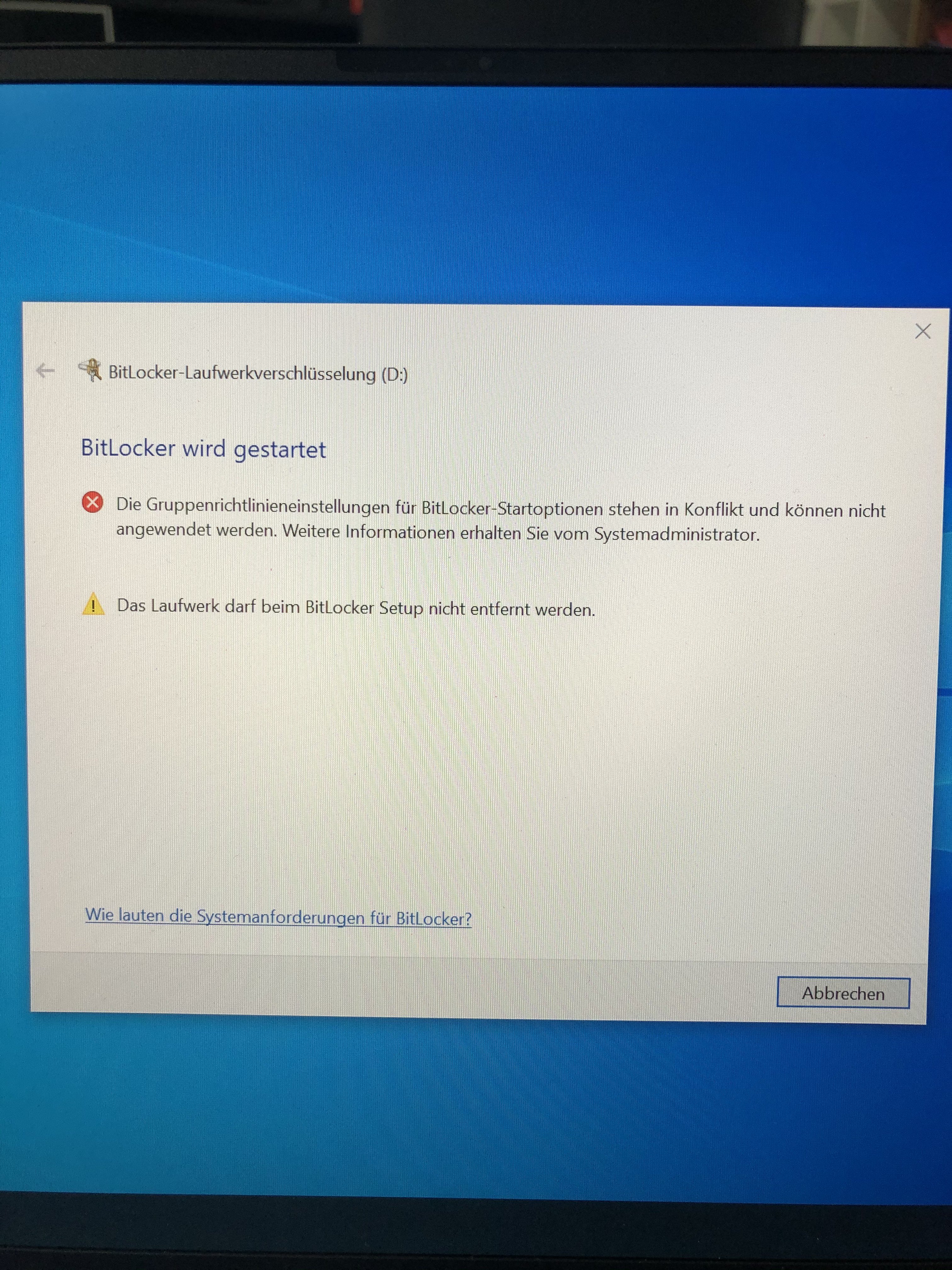

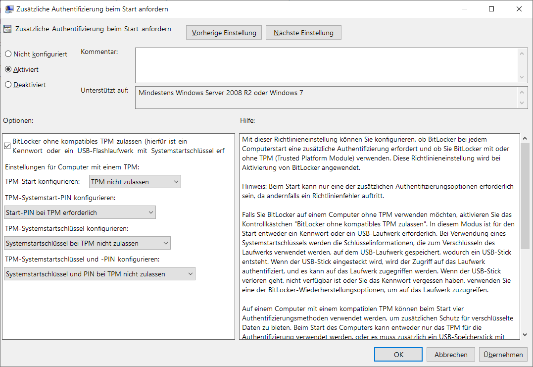

Ich hab hier einen Rechner, wo ich die Funktion "Zusätzliche Authentifizierung beim Start anfordern" aktiviert habe via gpedit.msc.
Nun habe ich aber das Problem, dass ich (egal ob Admin oder User) keine Wechseldatenträger mehr mit Bitlocker verschlüsseln kann. Hierzu habe ich auch nichts in den Gruppenrichtlinien finden können.
Jemand ne Idee wie ich das lösen kann?

Du hast bei der Richtlinien den Haken bei der Option: “Bitlocker ohne kompatibles TPM zulassen….” gesetzt.
Dann geht Windows davon aus, das egal welcher USB Stick der im Rechner steckt, der USB Stick sein könnte, der zum Entsperren von Bitlocker verwendet wird. Deswegen verweigert Windows die Option Bitlocker auf USB Sticks einzurichten.
Da spielt es für Windows auch keine Rolle, ob Du beim Start niemals ein USB Stick für Bitlocker verwendest. Es ist eine Sicherheitshaltung von Windows um das Aussperren zu verhindern. Bedeutet: wenn Du kein TPM hast, geht es nicht. Solltest Du TPM haben, musst Du den Haken beim der genannten Option entfernen, dann funktioniert es auch mit USB Sticks.

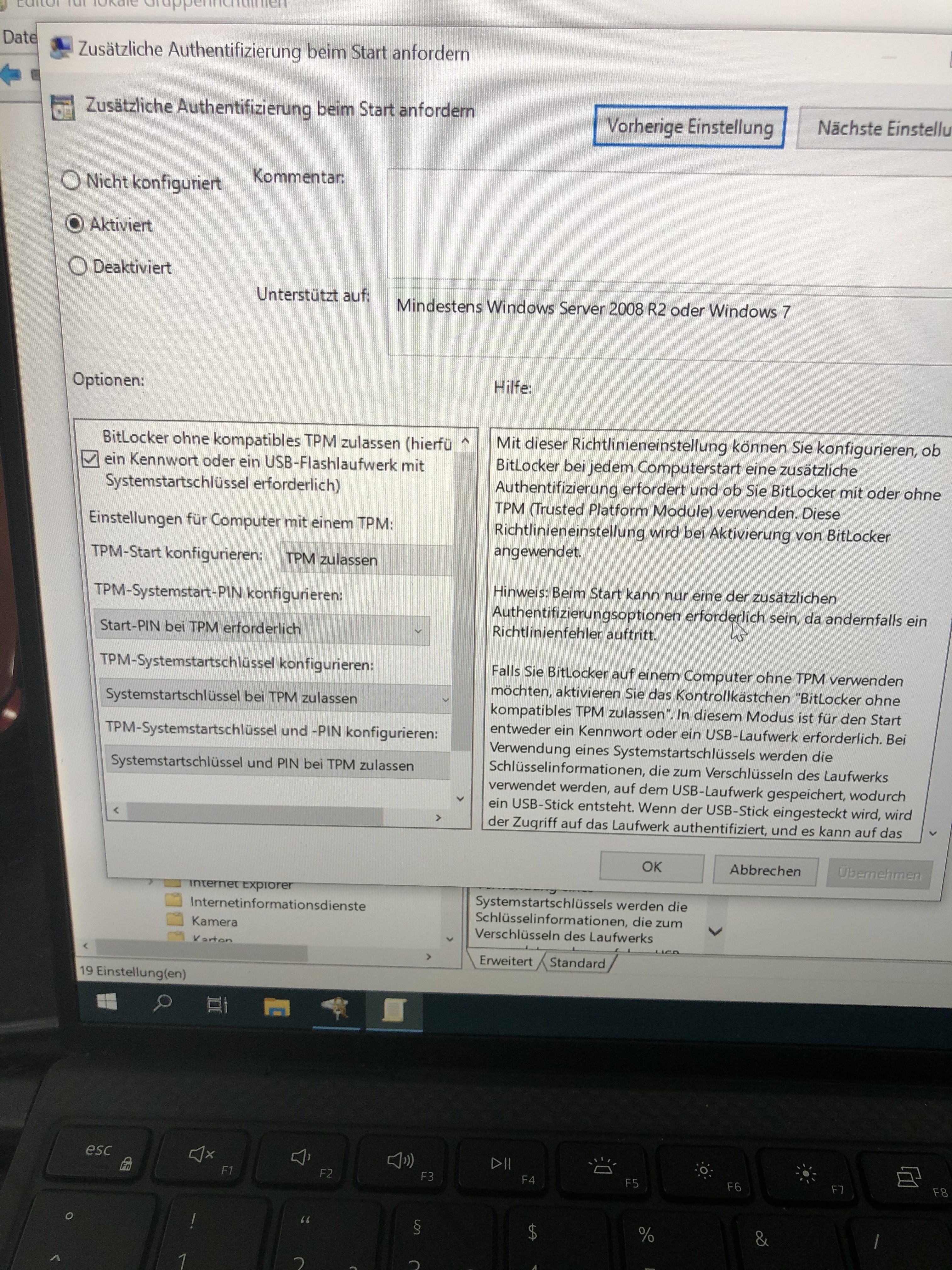

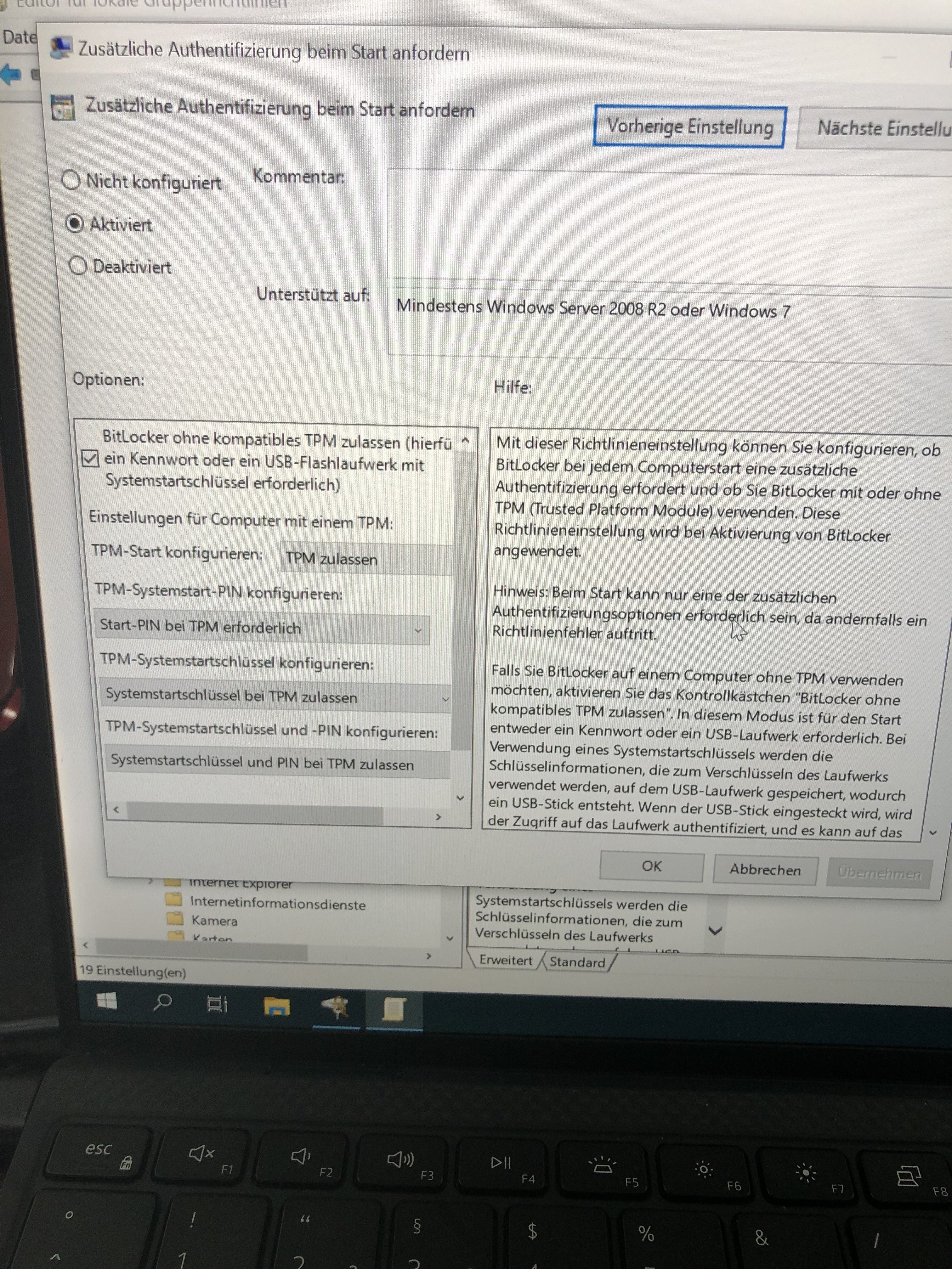

hab das jetzt auch an meinem privaten Rechner probiert, sobald man die GPO "Zusätzliche Authentifizierung beim Start anfordern" aktiviert, lässt sich Bitlocker To Go nicht mehr nutzen. Verstehe ehrlichgesagt nicht, was das eine mit dem anderen zu tun hat.
Um das Thema zu beenden, ich hab die Lösung für mein Problem gefunden. Hab die Einstellungen anders per GPO verteilt, dann war es möglich auch Bitlocker To Go und den PIN beim Start zu nutzen.
