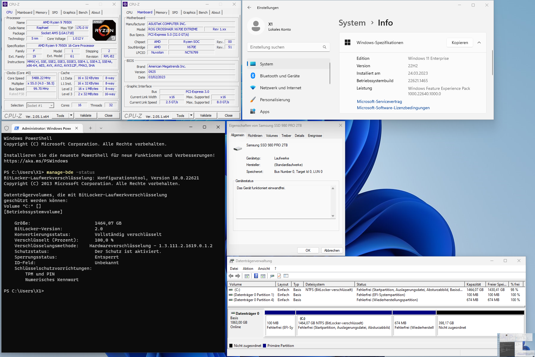

auch ich kann endlich was positives bezüglich Hardware Encryption berichten. Habe mir in den letzten Tagen ein neues System zusammen gestellt unter anderem aus...
CPU: Sockel AM5 - AMD Ryzen 9 7950X
Mainboard: ASUS ROG Crosshair X670E Extreme
SSD: Samsung 980 PRO 2TB NVMe (zuvor: Samsung 990 PRO 2TB NVMe)
OS: Win11 22H2 Build 22621.1465 (ISO von deskmodder.de)
Eines der wichtigsten Punkte für mich war ein System bei dem Bitlocker Hardware Encryption zu 100% klappt.
Angefangen habe ich mit der Samsung 990 PRO 2TB. Den Status von "Ready to enable" auf "Enabled" umzustellen war vergleichsweise leicht, das wars dann aber auch schon mit den positiven Sachen was diese SSD betrifft, den ab jetzt ging es nur noch Berg auf. Etwa 12 Stunden Zeit haben ich verloren und vergeblich alles versucht Hardware Encryption auf der 990 PRO zum laufen zu bringen, es hat einfach nicht geklappt.
Natürlich gab ich die ganze Zeit dem Mainboard und dessen UEFI die Schuld dafür, dass es nicht klappen wollte. Als ich schon einen Schritt davon entfernt war das Mainboard zurück zu senden, habe ich im aller letzten Versuch eine ältere Samsung 960 PRO aus meinem Alienware Laptop ausgebaut und sie gegen die 990 PRO getauscht... und sehe da, plötzlich funktioniert Hardware Encryption auf dem ASUS Board mit der 960 PRO.
Erst da wurde mir klar, dass es nicht das Board sondern die Samsung 990 PRO war, die Probleme machte. Eine kurze Internet-Suche bestätigte das auch...

Vor 2 Tagen bestellte ich dann noch eine Samsung 980 PRO 2TB dazu und mit dieser ging Bitlocker Hardware Encryption wieder easy und quasi 1st Try. Nur eine "Disable Block SID" Aktivierung war nötig für Ready to enable -> Enabled.
Ich habe hier auch noch ein MSI MEG X670E Ace mit dem ich ebenfalls ein paar Tests bezüglich Hardware Encryption durchführen werde... werde dann die nächsten Tage berichten...
