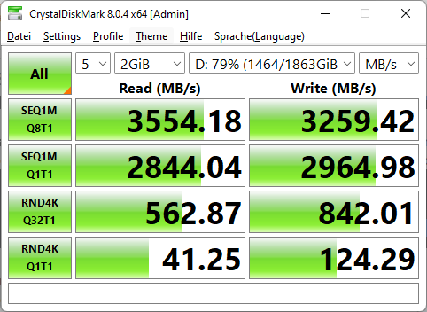

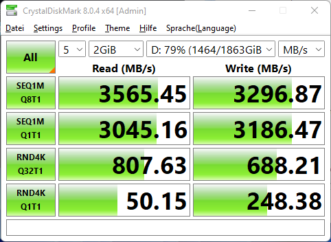

CrystalDiskMark8 (unverschlüsselt): Die CPU-Last unverschlüsselt war ca. 1% und im Taskmanager kaum sichtbar. Ergebnis vergleichbar mit früheren Tests.
CrystalDiskMark8 (SW-verschlüsselt): Performance Impact bei den ersten Tests beim Read definitiv sichtbar… aber nicht so schlimm für ein Datengrab. Write ist beim RND4KQ1T1 halbiert. Mit SW-Verschlüsselung habe ich eine CPU-Last von irgendwas zwischen 3-8% und im Taskmanager gut erkennbar! Die Performance hat sich nach ca. 2 Stunden gebessert (SEQ1MQ8T1 war kurz nach der Aktivierung bei 3200MB/s). RND4KQ1T1 blieb jedoch halbiert... Das ist scheinbar der einzige wunde Punkt ;)
