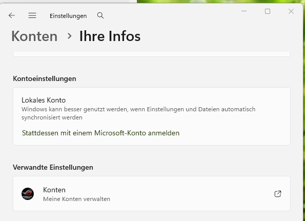

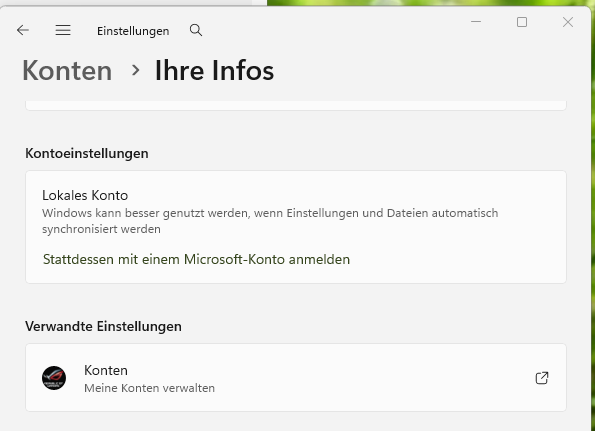

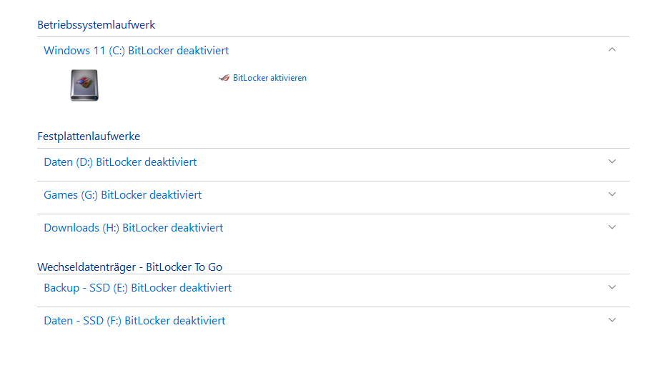

Normalerweise ist das von Haus aus nicht Aktiviert, weder mit der W11 Pro Version noch mit MS Konto, zumindestens bei mir und bei vier anderen für die ich das Eingerichtet habe. Sonnst gehst du auf Einstellungen und gibst Bitlocker ein und deaktivierst diesen.
ist jetzt aus und hab direkt ein backup gemacht.
In ein Lokales Konto ist es jetzt auch geändert.

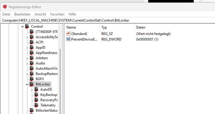

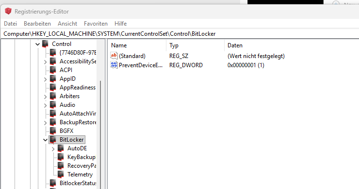

Bitlocker verschlüsselt sogar alle vorhandenen virtuellen Laufwerke, egal ob mit oder ohne MS-Account.
Mit dem Schlüssel ist aber Schluß:
REG ADD HKLM\SYSTEM\CurrentControlSet\Control\BitLocker /v PreventDeviceEncryption /t REG_DWORD /d 1

Jetzt können die Baldrian Tropfen im Schrank bleiben und die Nerverei hat ein Ende. :freak:
Wenn man das während der Installation macht oder die ISO damit impft, wird der Nervenkiller erst gar nicht aktiviert.
