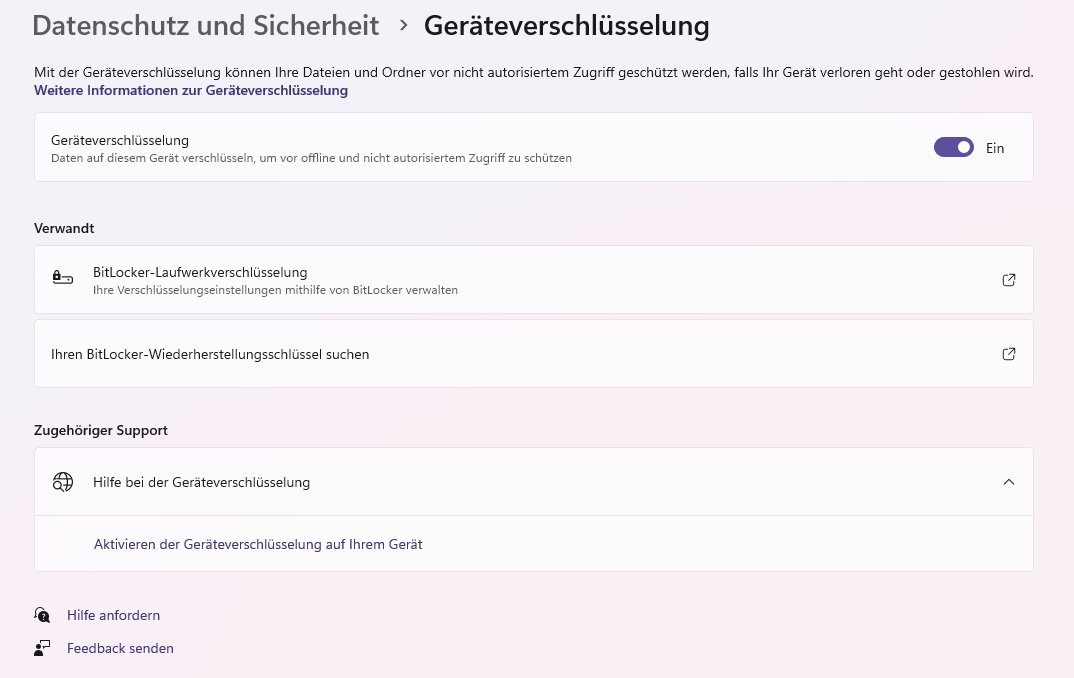

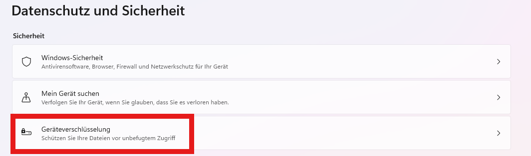

Bodennebel schrieb:
Vermutlich gibt es den Punkt dann bei der "Home" nicht?
Doch gibt es, aber dort heißt er "Geräteverschlüsselung" und die Optionen dort beschränken sich auf die Anzeige des Wiederherstellungsschlüssels.

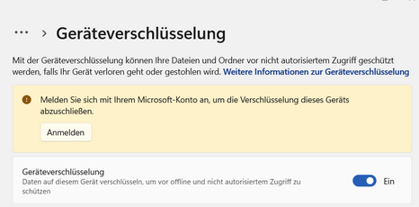

yxcvb schrieb:
Wenn Bitlocker aktiviert ist, ist es auch scharfgeschaltet
Nein, nicht unbedingt. Du kannst Bitlocker auch anhalten, ohne den Datenträger zu entschlüsseln (z.B. für UEFI-Updates). Dabei werden einfach nur Schlüsselvorrichtungen (TPM, PIN/Passwort) entfernt und die Daten sind ungeschützt.
Bei der Home-Version beginnt die Verschlüsselung bereits während der Installation und wird abgeschlossen, also "scharfgeschaltet" wenn man sich im MS-Konto anmeldet.
Falls du den Konto-Zwang umgehst, findest du auch einen entspr. Hinweis unter "Geräteverschlüsselung":
yxcvb schrieb:
Bitlocker gibt es nur bei pro und höher, nicht bei Home, dementsprechend kann es bei Home auch keine Probleme geben
In den Home-Versionen heisst es "Geräteverschlüsselung", dahinter verbrigt sich aber Bitlocker mit der selben Technik und Vorgehensweise. Der Unterschied besteht nur in der Art der Verwaltung. Die Geräteverschlüsselung bringt nur das mit was du im Screenshot siehst, plus paar cmd-Befehle.
Bitlocker bringt ein eigenes Dashboard mit und kann zusätzlich neben cmd auch umfangreich in den Gruppenrichtlinien konfiguriert werden.
