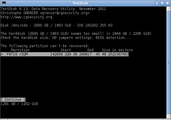

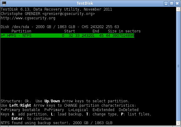

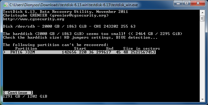

Ich mache gerade eine Analyse mit Testdisk, danach werde ich HxD einen Blick auf die Platte werfen lassen.
Screenshots folgen.
Edit:
Ich weiß übrigens, dass das ziemlich bescheuert war, die Partitionen zu löschen... ich könnte mir in den Arsch beißen.
Und ich weiß immer noch nicht, warum die Partitionen nach der Systemabbildwiederherstellung plötzlich RAW waren. Ich hatte das Image sogar auf einer der beiden Partitionen und von da aus wiederhergestellt. Dazu musste ich sie entschlüsseln, habe dann das Image gewählt, wiederhergestellt, dann plötzlich: RAW.
Gibt es eine Möglichkeit, die Partitionen zumindest so wiederherzustellen, wie sie vorher waren? Bevor ich Schwachkopf die Partitionen gelöscht habe.
Deeper Search und dann?
Zum Heulen.
Edit 2:
Quick Search:
Deeper Search:
Und jetzt? Nichts weiter, oder? Das war's doch? Kann mich bitte jemand erschießen?
