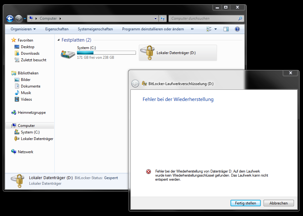

Sorry, ich möchte an die Daten auf SSD B, die ursprünglich in System 1 verbaut war (und auch bleiben soll).
Allerdings habe ich die Windows SSD "A" bereits überschrieben mit einem frischen Windows und auf diese ohnehin keinen physischen Zugriff mehr.
Ich könnte also lediglich eine andere Windows SSD in System 1 einbauen.
Edit: Der anhängige Screenshot ist auf System 2 entstanden, wo ich SSD B (D:\) öffnen wollte.
Problem 1: in System 1 gibt es derzeit keine Windows SSD. Die alte ist weg und kann nicht wieder eingebaut werden.
Problem 2: ich habe nie angegeben, dass die betroffene SSD B verschlüsselt werden sollte und weiß nicht, zu welchem Zeitpunkt sie verschlüsselt wurde. Ich habe also auch nicht die händischen Wiederherstellungsoptionen, die einem der Bitlocker Assistent normalerweise aufzwingt (Textdatei, USB key,...).
Eine Frage, auf die mich mein beigefügte screenshot gerade bringt: kann es sein, dass Windows 7 auf einem alten AM3 System nicht mit der 8TB nvme ssd klarkommt?
Falls ja, könnte ich eventuell eine weitere ssd mit Windows 11 in System 1 einbauen und dort alle Schlüssel aus der recovery meines Microsoft accounts probieren, ob nicht doch einer passt?

Wenn SSD1 verschlüsselt war und diese einfach nur auf SSD2 geklont wurde, dann wurde halt der verschlüsselte Inhalt kopiert.
Mainboards bis 2013~ haben nur ein 32Bit BIOS/UEFI, dass akzeptiert (interne) Datenträger nur bis rund 2TB.
Einige Hersteller hatten Updates rausgebracht, so dass mit Zunahme vom RAM ein 34Bit (oder 36 Bit, lang ist's her) Modus emuliert und damit das Problem gelöst wurde.
Vor dem Update, je nach Programmierung, war der Effekt dabei, dass entweder der Datenträger gar nicht erkannt wurde, nur 192GB oder knapp unter 2TB (1,92TB~) verwendet werden konnten.

Die Eingabe von Keys scheint nur unter Windows 7 leider nicht möglich zu sein. Ich vermute nvme oder 8tb Kapazität als Problem.

So oder so lässt mich Windows 7 erst gar kein entschlüsseln versuchen. Da bekomme ich sofort die Meldung im Screenshot.
Ich würde dir einen 50/50 geben, dass es am alten Windows 7 liegt und es mit Windows 11 und modernem Mainboard (UEFI, etc) nochmal versuchen.
