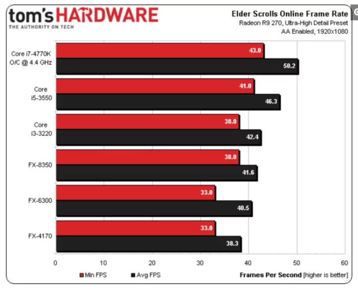

Sowas sagen nur Leute die einen i5 oder 8th Gen i3 besitzen. Kompletter Schwachsinn zu behaupten, dass der durchschnittliche Leistungszuwachs bei 2fps liegt. Das hängt immer vom Spiel bzw. der Engine ab. Gerade bei dem Spiel um das es hier geht wurde klar belegt, dass mehr Threads für höhere Average FPS Werte sorgen und gleichzeitig für höhere 1% Lows. Ich werde nie verstehen wie man aus dem Bauch raus so ein Quatsch hier zum besten gibt.

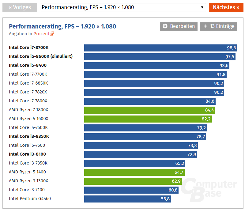

oh ja, das hast du natürlich recht... :p --> war nur 1 prozent und nicht 2...
Vielleicht erstmal informieren, bevor man irgendwas versucht
