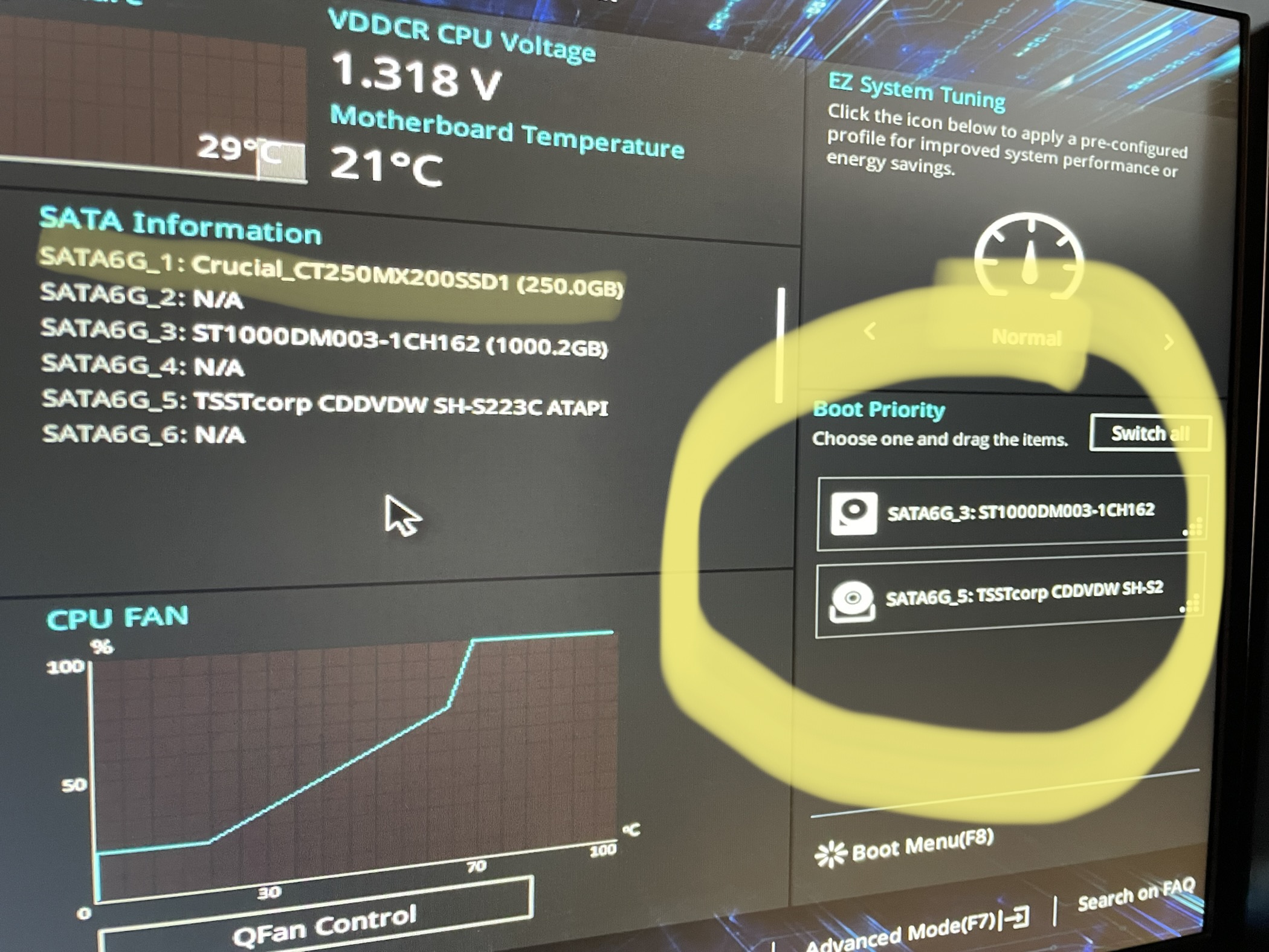

Geändert habe ich nichts. Ich fand es nur komisch, dass meine eigentliche Boot-SSD nicht in der Liste der Bootreihenfolge ist (siehe Bild mit Markierung),
dass die Darstellung beim (erfolglosen) Booten so nach Windows XP aussah (siehe Bilder weiter oben), und dass ich, wenn über BIOS die übliche Boot-SSD aktiv auswähle, die Darstellung wieder nach Windows 10 aussieht.

Wenn ich es richtig sehe, hast du Datenträger wie folgt verbaut:
1x SATA 2,5" SSD
1x ODD
2x SATA 3,5" HDDs
Versuche das SATA Datenkabel der SSD zu wechseln; eventuell zickt das alte Kabel herum.
Versuche einen anderen SATA Anschluss am Board für die SSD.

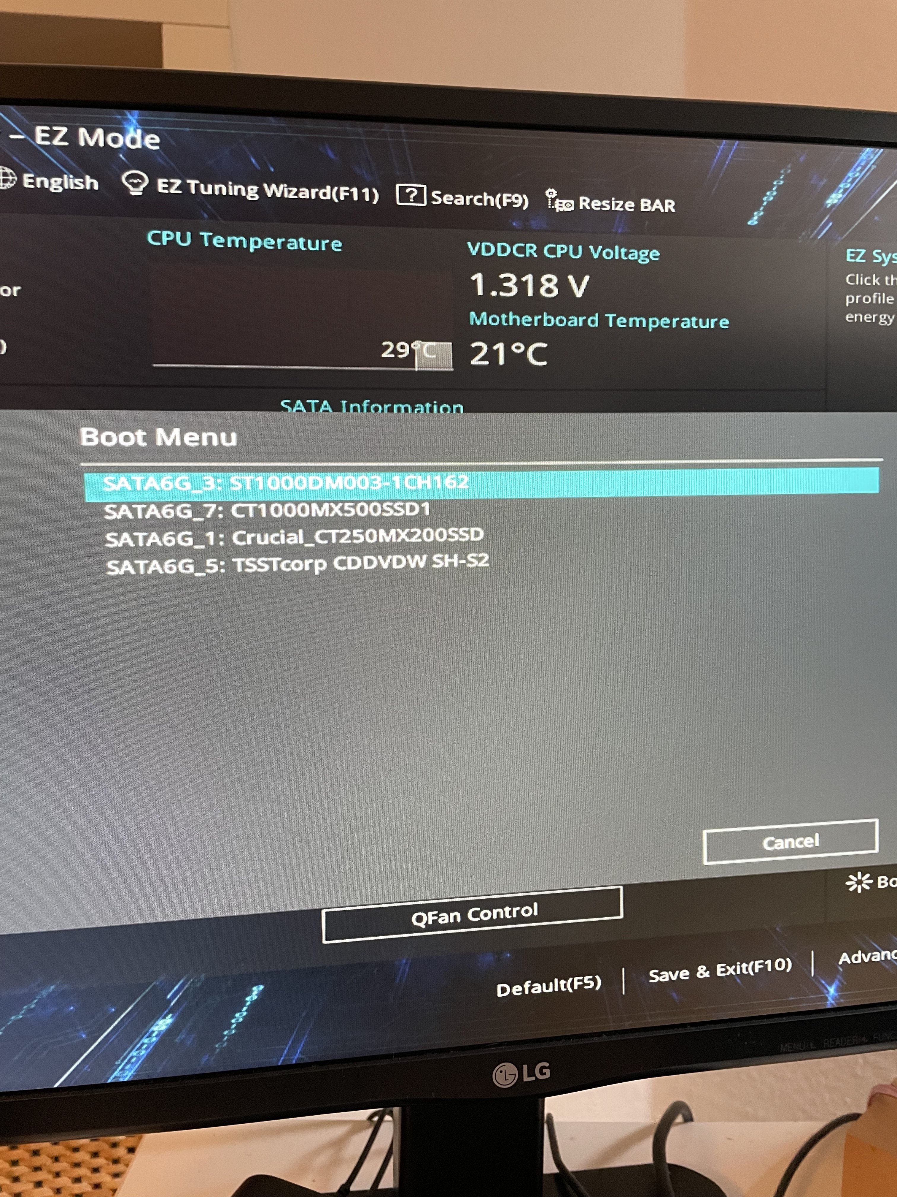

Ich musste also wieder manuell im BIOS den Start über die in der Bootliste nicht mehr aufgeführte SSD erzwingen.
Da speicherst du aber schon die vorgenommene Einstellung mit >F10< ab, oder?
Hallo!
Ich habe die kleine (Boot) SSD mit dem Kabel der großen SSD angeschlossen (= anderes Kabel, anderer Anschluss) und der Effekt ist derselbe (wird nicht in der Bootliste angezeigt, Neustart nach BIOS-Aufruf führt zum Fehler).
Die Einstellungen kann ich nicht speichern, da der Computer sofort startet, sobald ich im BIOS die kleine SSD im Bootmenü anklicke.
Und jedes Mal, wenn ich diesen manuellen Weg gehe, ist auch die Uhrzeit in Windows falsch (eine Stunde später).
Was könnte denn die Ursache sein, dass die Boot SSD normal funktioniert, sobald man den PC gestartet bekommen hat, sie aber nicht in dieser Bootliste enthalten ist?
