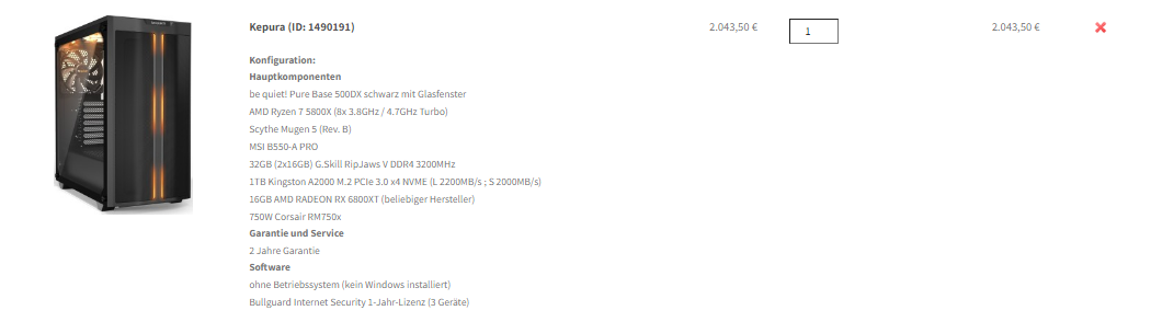

Bitte um Bewertung von meinem konfigurierten Gaming PC
Wie würdet ihr den PC bewerten?

@DigitalBlizzard Dann hast du den Code nicht geladen.

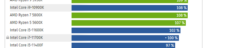

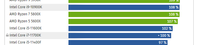

Ich bin bei dir, dass der 12600K dem Ryzen 7 5800X rein fürs Gaming vorzuziehen ist, allerdings hat mein Vorschlag durchaus 32 GB RAM und statt einer 6700XT eine in der Zielauflösung des TE (WQHD) laut CB Benchmark im Schnitt 42% schnellere 6800 XT. Ob dem TE jetzt die höhere IPC wichtiger ist, da ja anscheinend High FPS Gaming das Ziel ist, darüber kann man durchaus diskutieren.
Abgesehen davon ist die Crucial P2 eine TLC / QLC Wundertüte ohne Cache und das Enermax Gehäuse hat keinen guten Airflow.
DigitalBlizzard schrieb:
sehr gutes NT, super Kühlung, extrem leise, TOP CPU , um längen besser als ein 5800X, ein Z690 Board statt einer abgespeckten B550 AM4 Version ohne eigene PCIe4 Lanes, eine Hellhound Grafik, 32GB 3600er RAM mit top Latenzen, schnelles PCIe4 Samsung System SSD plus 1TB SSD als Massenspeicher.
Zukunftsfähig, massiv erweiterbar. das alles für 2100€ bekommst besser nicht.
Ok man hats verstanden. Die Marketing Buzzwords hast du dir alle gemerkt...

Selbst hiermit liegste besser als mit dem 5800X

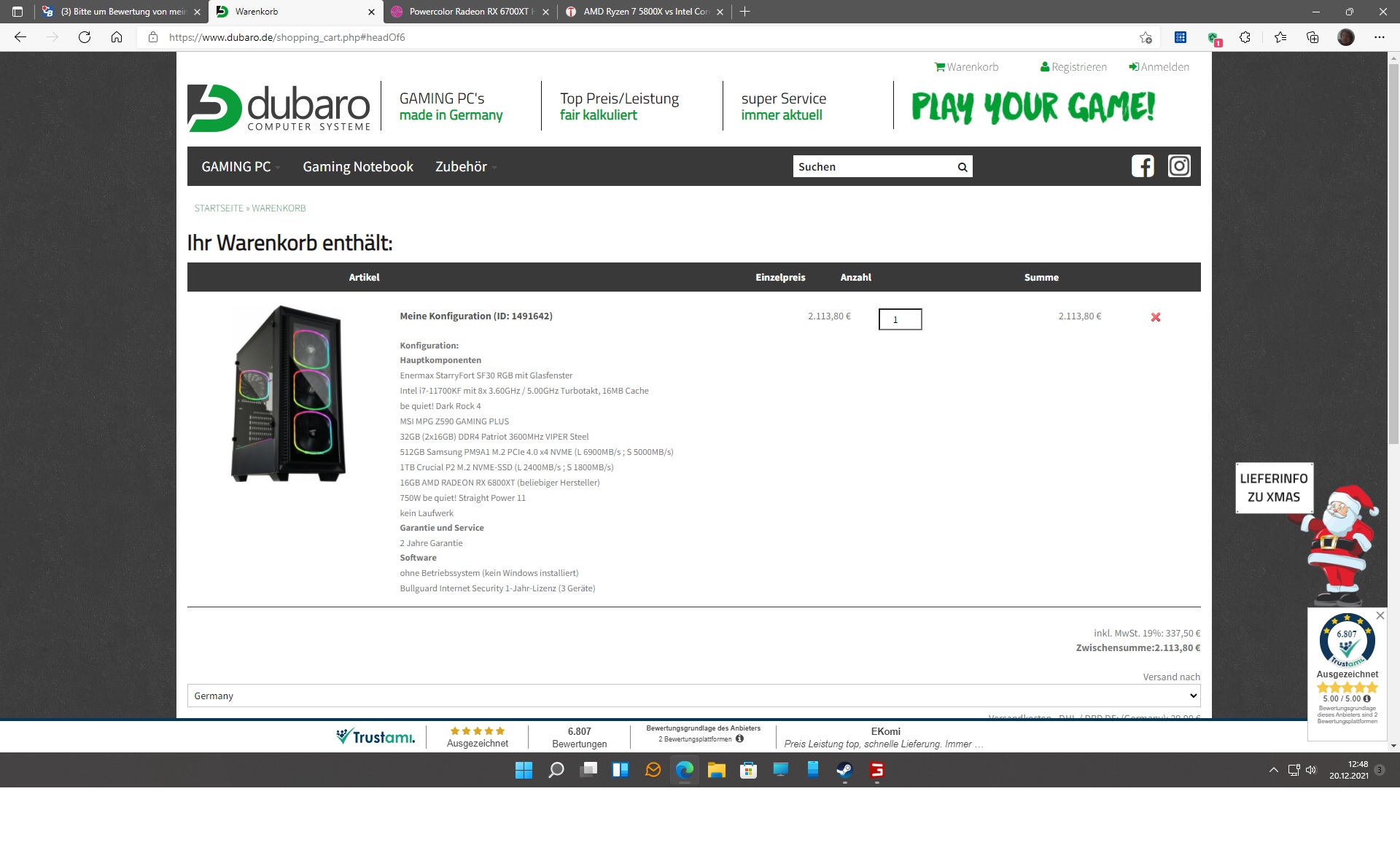

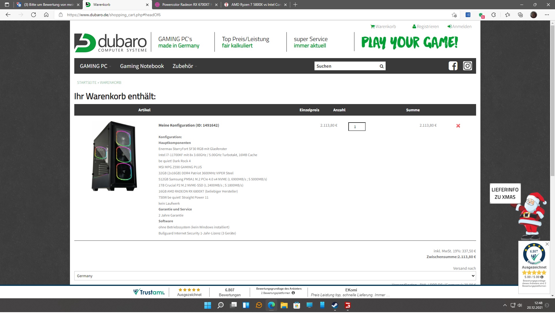

https://www.dubaro.de/mixxxer.php? products_id=4881#headOf6
11700KF, schnelle SSDs, beQuiet Netzteil, 32GB 3600er ram, RX 6800XT 16GB hochwertiges Z590 Board
2100€
https://www.tomshardware.com/news/amd-ryzen-7-5800x-vs-intel-core-i7-11700k
Doch ich habe die ID geladen, du hast eine langsame Kingston PCIe 3 SSD drinne und nur ein B550er Board
ich habe mit dem 11700KF, 32GB 3600, Z590 Top Bopard, 500GB pcie4 ssd+1TB Crucial PCIe3 ssd, bequiet NT, RX 6800XT 16GB etc 2100. immer noch in der Leistung über der 5800X Variante
FullHD. Jap um Längen... /s Mit steigender Auflösung wird der Abstand kleiner nicht größer.

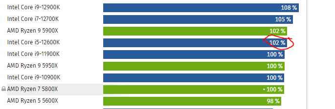

ja , der 12600K macht in Games nur ca 5-10FPs mehr in 1440p, kostet aber auch 50€ weniger als der 5800x und bringt in der Gesamtperformance mit den 10K/16Threads die gleiche und mehr Leistung.
Dafür besitzt er die wesentlich modernere Plattform, keinen limitierten EOL AM4 PGA Sockel

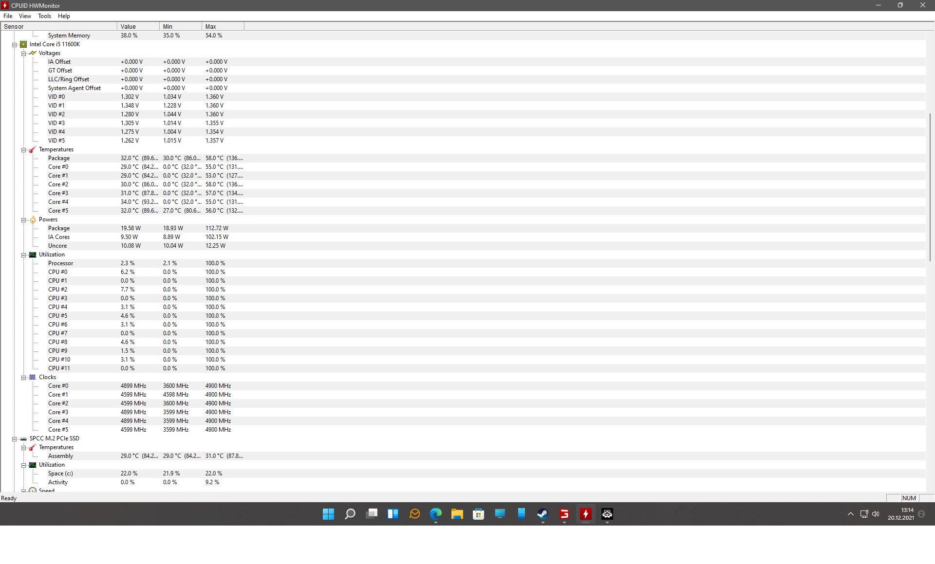

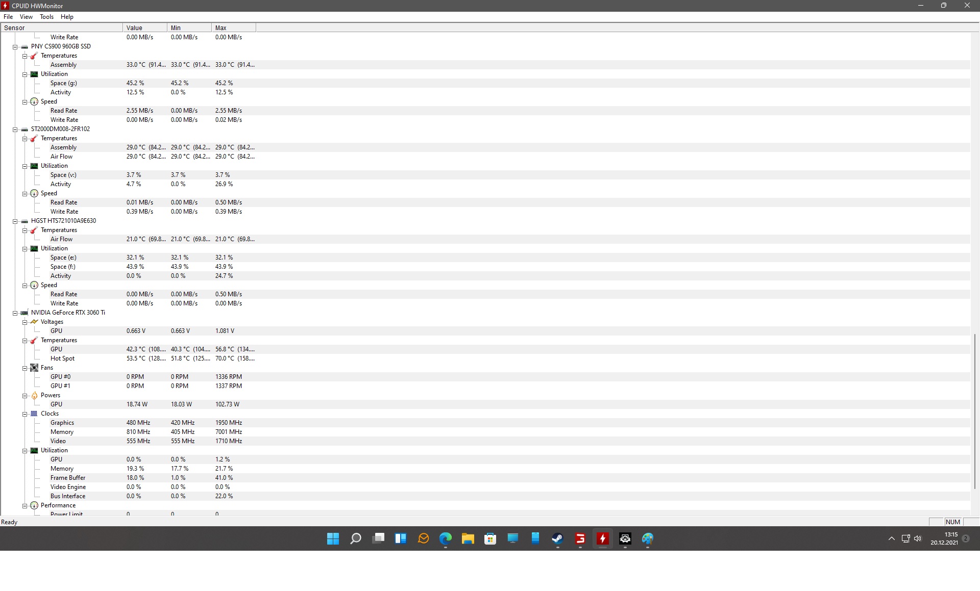

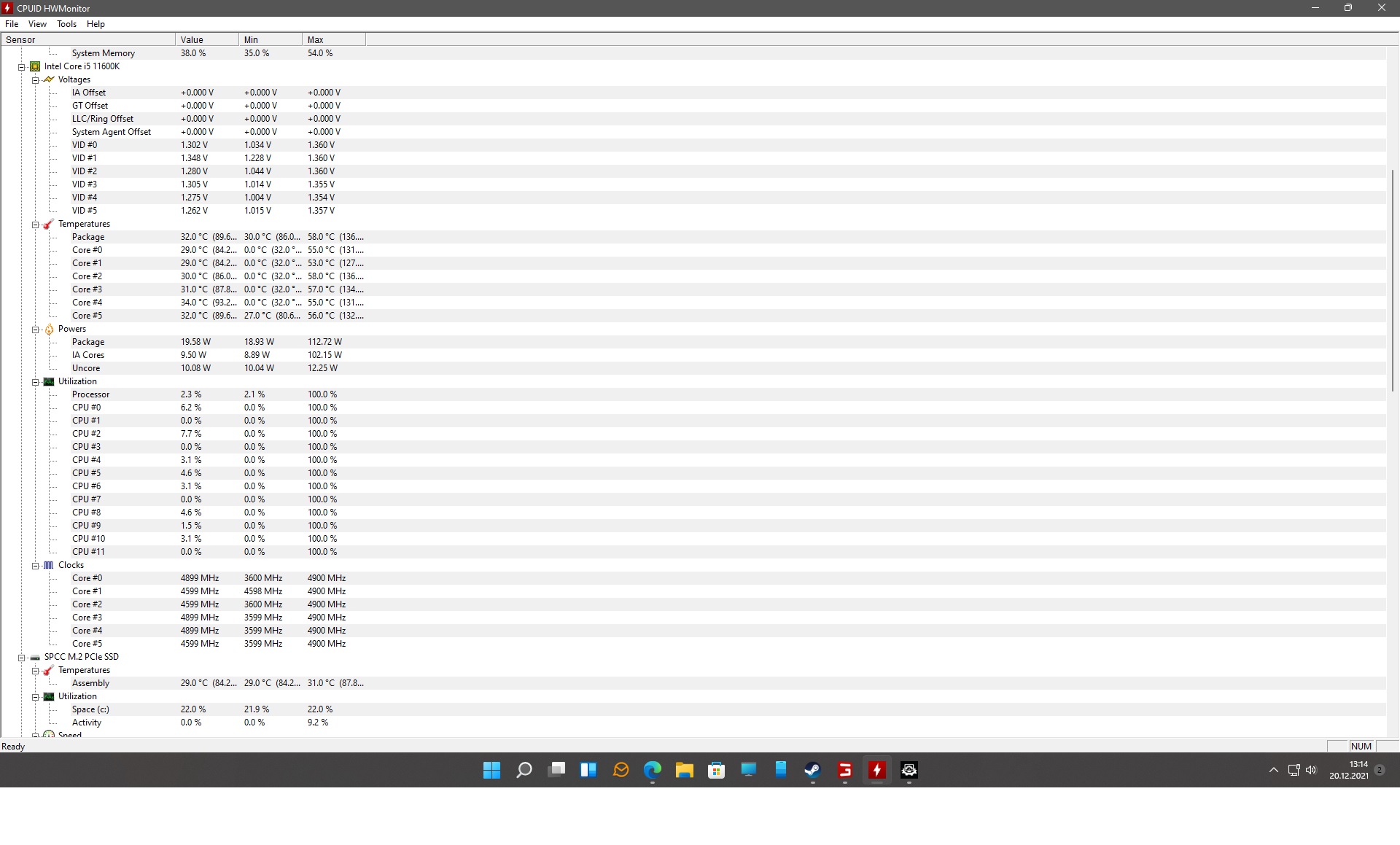

hier siehste mal die Temperaturen nach einem Durchlauf Passmark volle Last, dabei gehen die Geräusche des Rechners gesamt nicht über 35dB und die Temperaturen sind TOP, das in einen PureBase 500 das laut Deiner Aussage schlechten Airflow hat, das Enermax hat die gleiche Lüfterbestückung und den gleichen Airflow wie das PB500, damit hat der TE mit dem Enermax Gehäuse die wesentlich bessere Lüfterbestückung als in der Originalbestückung des PB500DX mit 3 Lauten 140 Lüftern, einer vorne, einer Oben und einer hinten
Die Kühlleistung in der fertigen Konfig ist beim Enermax Gehäuse deutlich besser als beim PB 500DX in der Originalbestückung und die bekommt er wenn es das DX bestellt.
Daher ist das Enermax die deutlich bessere Wahl fürs Geld und hat keinerlei Probleme mit der Kühlung, ist aber schöner mit dem RGB und leiser

Z690 Boards sind deutlich teurer als B550 Boards. Das gleich die Preisdifferenz wieder aus. Im Fall der Dubaro PCs scheint man bei gleichem Preis die Wahl zu haben zwischen 5800X + 6800XT oder 12600K + 6700XT. Da würde ich eben die erste Option vorziehen. Ob der 12600K + Z590 Board in der Summe im Selbstbau interessanter ist, steht hier nicht zur Debatte, da ein Fertig-PC gekauft werden soll. Vergleichen wir einen Dubaro PC mit einem anderen Dubaro PC sind nur die (Auf)preise in diesem Shop relevant.

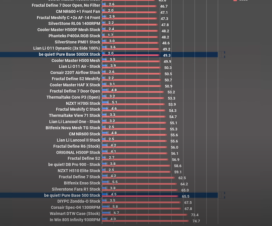

die Front der Gehäuses ist nicht geschlossen, und ist vollkommen ausreichend in der Kühlung, dafür deutlich Leiser als die PureBase DX und hat serienmäßig bereit vier sehr gute Enermax SquA Lüfter an Board
Ich sag es dir ja nur ungerne aber: die Front ist geschlossen, daran ändern auch die Lufteinlässe an der Seite nichts. Eine "offene" Front steht für eine Meshfront wie beim 500DX, Meshify 2 Compact, 4000D Airflow o.ä.
der Airflow ist der Gleiche wie in einem PureBase ohne DX

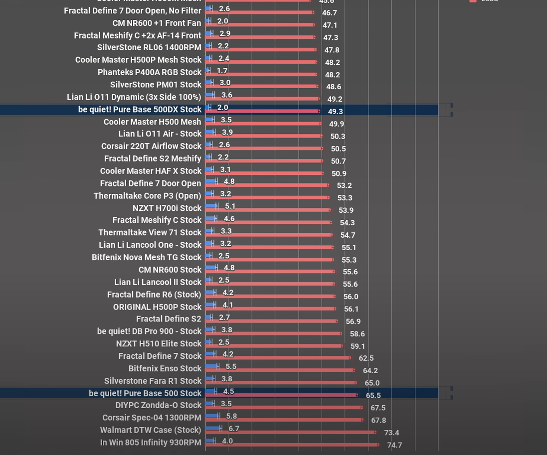

Glaube ich dir aber seit wann ist das ein Qualitätsmerkmal. Im CPU Torture bei Gamersnexus ist das Pure Base 500 ca. 15°C wärmer als das 500DX.
Quelle
Das halte ich schlicht und ergreifend für eine Falschinformation.
Und das hast du in welchem Messlabor gemessen? Ansonsten belege doch deine Aussagen endlich mal, sonst kann man das beim besten Willen nicht ernst nehmen.

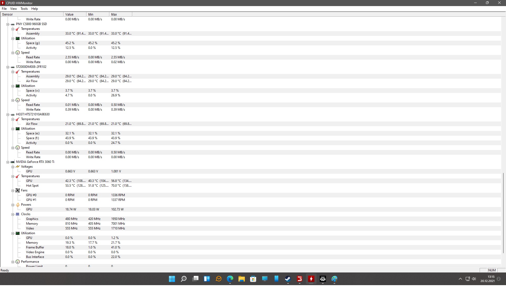

Da zählt nicht wofür du es hälst, sondern um die Fakten, gemessen siehe Screenshots in einem PureBase 500 mit schlechterem Luftdurchlass als das Enermax SF30 , dafür mit der gleichen Lüfterbestückung wie im Enermax, das sind Messewerte aus HWmonitor, und aus einem realen system, und nicht das was Du Dir vorstellst.
Ich habe das System in dem PB500 hier vor mir und die Werte sind glasklar und eindeutig und wenn du behaupten willst das ein schlechter und lauter 140er mit Mesh mehr Durchsatz bringt als 3 erstklassige 120er ohne Mesh dann Irrst du völlig. Siehe screenshots

Unter 60grad auf der CPU, 70 max auf der Grafik, alle MB, SSD und RAM zwischen 30 und 40grad.
Das ist erstklassig
Und das im Airflow und mit den identischen Lüftern bestückte Enermax SF30 System habe ich dir gerade gezeigt anhand meines PB500 das fast identisch ist mit dem SF30, vor allem ist die Lüfterbestückung identisch

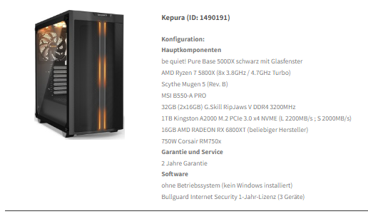

https://geizhals.de/?cmp=2295021&cmp=2471622
Ein fast doppelt so teures, wesentlich hochwertigeres Board in Verbindung mit einem 11700KF der gleichauf mit dem 5800X ist, dazu mehr Speicher, 2 SSds, und die gleiche RX 6800XT für den gleichen Preis wie das EOL AM4 5800X System
da würde ich das 11700KF System sofort vorziehen, Gleiche Leistung, bessere Qualität und Ausstattung, gleicher Preis

und wenn man jetzt mal die Werte betrachtet, das 500DX erreicht mit voll laufender Standardbestückung an Standard Lüftern mit einer 65Watt Ryzen, und einer 225Watt Sapphire Nitro 580, 62Grad CPU und 76Grad GPU
bei einer Begrenzung auf 36dB und max 1500umdrehungen der Gehäuselüfter
wenn ich jetzt meine Werte im geschlossenen PureBase 500 dagegensetze ( absolut gleichwertig zum Enermax SF30 Gehäuse )
Ich habe mit einer 125Watt Intel CPU und einer 240Watt Nvidia Grafik , und 4 x 120er Enermax SquA Lüftern auf 600-1000 Umdrehungen und 18-23dB maximal 59Grad CPU und maximal 70 Grad GPU.
also leiser und besser gekühlt, trotz dem angeblich schlechteren AirFlow .
Also ganz klar, diese Mesh Airflow Theorie ist quatsch und macht keinen nenneswerten Unterschied, denn kein Gehäuse ist komplett geschlossen in der Luftzufuhr, die Lüfterbestückung und deren Leistung ist das Entscheidende und da ist im Fall des TE das Enermax das beste fürs Geld
Das Z590 hat 4 M.2 gekühlt, das B550 nur einen gekühlten und 3 ungekühlte
Das könnte irrelevanter kaum sein, wenn man einigermaßen Airflow im Gehäuse hat.
Das Z590 MPG hat die bessere Spannungsversorgung und Steuerung mit 14+1+1 Phasen
Das ist irrelevant, da die VRMs auf dem B550 A-Pro gut genug sind, um selbst die größten Zen3 CPUs (5950X) problemlos zu betreiben.
6Lagen hochwertiges PCB usw
Auch das ist völlig uninteressant für die Leistung eines PCs.
Und sorry, ich arbeite bei MSI
Dafür brauchst du dich nicht entschuldigen. Wobei du dich jetzt auch nicht zwangsläufig vertrauenswürdiger machst, indem du dich als Mitarbeiter eines Unternehmens, das mehrere Produkte aus Kategorien, die wir hier diskutieren herstellt. Zumal Killshot: MSI's Shady Review Practises und so einige Erfahrungen hier im Forum, mit vermeintlichen "Reviews" von Usern, die in irgendeiner Form mit MSI verpartnert waren echt kein gutes Licht auf das Unternehmen werfen.
, das MPG Z590 liegt zwei Qualitätsstufen über dem B550 APro, alleine in der Verarbeitung
Das mag ja alles sein. Aber: Wen juckt die Verarbeitung bei einem Mainboard!?
Moment! Also der niedrige einstellige Prozentgewinn an FPS vom 12600K im Vergleich zum 5800X war relevant aber den Vorsprung vom 5800X zum 11700KF lassen wir unter dem Tisch fallen? Das geht so nicht: 8% in FHD im CB Schnitt:

Und nochmal, die Glasscheibe bildet nicht die Front, sondern sie sitzt Mittig auf einer Abdeckung mit seitlichen und unten liegenden Lufteinlässen
Dann ist es per Definition dennoch keine Offene Front, sondern eine Glasfront. Nur weil da an der Seite Lufteinlässe sind ist es dennoch keine Meshfront...
Beim Purbase 500DX haben wir 750qcm Luftdurchlass 1/3 durch das Mesh sind 500, damit kämen etwas mehr als 2000m³/h da durch, aber das kommen sie nicht, weil nur ein Lüfter mit maximal 130m³/h Luft aktiv einsaugt. [...]
Sorry aber auf den Schwachsinn gehe ich gar nicht erst ein. Wenn dir das irgendjemand glauben soll, rechne das bitte vernünftig mit allen relevanten Daten und ohne komplett an den Haaren herbeigezogene Werten / Formeln und nach Belieben gerundet vor.
Bei einem PCie4 SSD als 500er geht es nicht um Gaming, sondern um system und andere Programme und da sind die Programmöffnungszeiten einfach schneller, macht je nach SSD 6-8 Sekunden kürzerer Ladezeiten, die SSD für die Games ist die zweite.
Und die Berechnung der Durchlüftung ist kein Schwachsinn, sämtliche Tests und Messewerte belegen, das die Mesh Front mir dann was bringt wenn ich sehr viele Durchsatz mit vielen Lüftern erzeugen will oder einem Radiator in der Front, ansonsten ist es völlig irrelevant, Maßgeblich sind die Lüfter und deren Anzahl und Durchsatz.
Siehste auch nochmal im Testvideo und anhand der Testwerte meines Gehäuses , was ja laut deiner Aussage schlechter kühlt.
Einfach nur eine falsche Aussage durch Halbwissen.

Die Konfig mit dem 5800X macht bewisenermasen NULL Vorteil gegenüber einem 11700k system, bei identischer Ausstattung ist das LGA 1200 System sogar günstiger.
Also liefere einen Grund für das 5800X System mit dem schlechteren Board etc. Außer FanBoy Getue.
Es gibt keinen, 12600k ist besser und nur minimal teurer und ca. 50€ bei gleicher Ausstattung, das 11700k System ist gleichwertig und günstiger bei höherer Qualität und neueren System.
Und die für dich passende Benchmark die den 5800x 7% schneller darstellt als den 11700k stimmt nur wenn du mindestens eine RTX 3080 nutzt, weil dann die Grafik nicht mehr das Limit ist, bei einer 3070 oder 6800xt macht es null Unterschied und zudem variiert es je nach Spiel.
4-7 FPS Unterschied zwischen 11700k und 5800x mit einer 6800XT, dafür daß der Prozessor 50€ teurer ist und die Boards Kosten bei 1200 und AM 4 das gleiche, also Preisnachteil für irrelevanten FPS Vorteil
Wenn ich das ganze mit ner RTX 3070 kombiniere entfallen die Fps Unterschiede , bzw drehen sich um zugunsten des 11700k
Also warum ein EOL empfehlen das auch noch mit einem Budget Board ausgerüstet ist.

Und JEDER Test belegt, das einzig und alleine die Lufterkonfig entscheidet, die Front ist in 95% aller Fälle völlig wurscht.
Alles andere sind diese typischen Stammtischmythen und Behauptungen die sich ewig halten, U.a. Dank solcher Behauptungen hier, die aber schon tausend Mal wiederlegt wurden.
Z.T kühlen sogar Mesh Gehäuse schlechter, weil keine konstanten Druckverhältnisse entstehen können und der Luftstrom somit nicht mehr gut zu lenken ist.
Die Behauptung nach wie vor aufrecht zu erhalten, trotz aller Belege und Messewerte, zeugt von Arroganz und mangelnder Selbstreflektuon.

Im Gesamtsystem mit gleichem Case, allen Teilen gleich, ist das System mit 5800x teurer und hat noch ein billiges Budgetboard.
Also NICHTS spricht für ein 5800x system das in 12 Monaten die Hälfte an Wert verloren hat.
Also bevor du deine Aussagen und Behauptungen weiterhin versuchst zu rechtfertigen, liefere bitte den Vorteil den das 5800X erbringen soll..... Den gibt es leider nämlich nicht. Keine Zukunftsoptionen und um den Preis zu rechtfertigen wird sogar Mainboardqualität zum unwichtigen Faktor ernannt, einfach nur um den irischen Preis des 5800x zu schönen und zu rechtfertigen.
