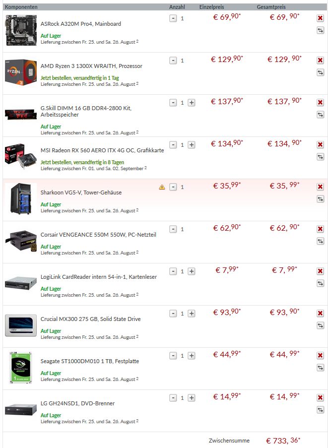

Hallo Leute,
ich habe einen PC im passenden Budget bei Alternate mit deren PC-Konfigurator erstellt (siehe Anhang), hauptsächlich basierenden bzw. orientierend an den sehr bekannten Forumseintrag "der ideale Gaming-PC".
DVD-Laufwerk und SD-Ladegerät gehen scheinbar nicht zusammen, weil angeblich zu wenig Slots im Gehäuse sind. Es sollten allerdings laut Gehäuse-Beschreibung zwei Slots sein. Hat da jemand eine Idee dazu oder ist das einfach ein Problem des Konfigurators?
Laut Mainboard-Beschreibung gibt es auch USB-Anschlüsse intern. Wäre das dann möglich, dass ein WLAN-Stick auch intern angesteckt werden könnte und wäre das zu empfehlen oder habe ich da etwas falsch verstanden? Außen würde selbstverständlich auch ein WLAN-Stick gehen, aber da einige Kinder an den PC-Zugang haben, die möglicherweise auch für ihre eigenen Geräte gerne WLAN nutzen möchten, würde ich gerne auf diese Möglichkeit verzichten wollen :-p
Grafikkarte sollte tatsächlich von AMD sein, da der Monitor Free-Sync hat und ich gerne meinen Teil dazu beitragen möchte, dass AMD jemals wieder richtig auf die Füße kommt^^
Vielen Dank schon Mal für jede Anregung!
also mit intern usb sind bestimmt die PINs gemeint, woran man per Stecker das Front USB Panel (vom Gehäuse, wenn vorhanden) anklemmen kann.
da kann man keinen stick dranstecken. ansonsten , schicker PC.
Alternate ist recht teuer. Alleine bei den ersten beidenm Positionen kannst du schon 15 € sparen.
Dein Problem mit dem WLAN USB Stick habe ich nicht verstanden. Und was das mit dem WLAN für die Geräte der Kinder zu tun hat, irgendwie auch nicht.
Der Cardreader hat 3,5". Laut Handbuch kann man einen der beiden 5,25" Einschübe für Laufwerke als 3,5" nutzen. Kann man wohl was rausnehmen oder so. Der Konfigurator hat also Unrecht.
nimm ein kleineres netzteil, der rechner braucht max. vielleicht 200W, mehr nicht.
also 300W-400W netzteil, 400 auch nur, wenn du eventuell mal eine stärkere graka nachrüsten willst.
Hast du nicht noch eine alte Platte?
Die gesparten 35€ dann in einen Ryzen 5 1600 stecken.
Und als Ram würde ich nur einen Riegel mit 8GB nehmen.
Der Ram ist im Moment einfach nur Schweine teuer :(
achso, achte bitte beim speicher drauf, das dieser auch vom MB Hersteller empfohlen wird. spreche da aus Erfahrung;).
Ryzen ist da bissel pingelig
Vielleicht kommt ja später nochmal was dazu was mehr Strom braucht.
Zu dem Konflikt DVD-Laufwerk und Cardreader:
Das Problem ist nicht das DVD-Laufwerk sondern das Gehäuse selbst. Der Cardreader braucht einen 3,5 Zoll Einbauslot und das Gehäuse hat nur 2 x 5,25 Zoll externe Einbauslots. Du bräuchtest also entweder ein passendes Gehäuse oder einen entsprechenden Einbaurahmen.
für ein paar € mehr gibt es das MSI B350M PRO-VDH.
NT kann locker ne nummer kleiner ausfallen.
du brauchst noch ein SATA-kabel.
muss es Alternate sein?
Es gibt auch WLAN-Adapter Steckkarten für PCIe. So teuer sind die Teile auch nicht. Ansonsten könntest du auch versuchen den WLAN-Stick so am Gehäuse zu befestigen, daß er nur noch so weit rausguckt daß er Empfang hat. Wenn er gut befestigt ist sollte das auch funktionieren.
Beim Netzteil würde ich bei so einem Rechner eher ein 400 Watt Modell nehmen. Die Effizienz leidet meines Wissens nämlich auch wenn die Dinger zu überdimensioniert sind.
Nachtrag:
Da laut der Alternate-Beschreibung das Teil nur 2 x 5,25 Zoll Einbauslots hat ist der Konfigurator auch nur auf diesem Stand. Aber wenn die Gehäuse-"Anleitung" sagt, daß es geht sollte man natürlich eher dieser glauben. Das ändert aber nichts daran, daß der Konfigurator da quengeln wird.
Würde eh eine WLAN PCI Karte nehmen. Die haben eine, zwei oder 3 Antennen und empfangen besser. Außerdem braucht kaum einer die ganzen PCI-e-Slots. Vorbei die Zeit, wo jeder Grafikkarte, Soundkarte, Netzwerkkarte und Controller Karten einbauen musste.
Der CardReader kann verbaut werden; da irrt der Alternate Konfigurator.
Einbaumöglichkeiten für Laufwerke:
Das ATX-Gehäuse bietet zwei 5,25-Zoll-Einbauschächte für optische Laufwerke, einer davon ist mit Schnellverschlüssen ausgestattet. Mittels der beiliegenden 5,25-Zoll-Frontblende mit 3,5-Zoll-Öffnung kann beispielsweise ein 3,5-Zoll-Kartenleser schnell und einfach in einen der beiden 5,25-Zoll-Einbauschächte eingebaut werden.
Quelle
Alternate ist eher teuer. Vergleich vor dem Kauf noch mal die Preise.
ThanRo hat mit dem Cardreader recht. Du hast mehrere Möglichkeiten:
1. Einbaurahmen besorgen, die gibt's auch bei Alternate
2. CardReader in 5,25" nehmen wie diesen hier.
gestrichen weil nicht notwendig wie Post über mir beschreibt.
3. Externer Cardreader! Gibt's günstige Alternativen, die auch USB 3.0 unterstützen und damit DEUTLICH schneller sind. Darauf würde ich definitv achten, solange Du nicht gerade nur kleine Hügelchen versetzen möchtest. So einen Cardreader kann man dann auch mal bei Kumpels anschließen. Ich habe beispielsweise den hier seit mehreren Jahren, funktioniert tadellos.
Und was Alternate angeht: Mag etwas teurer sein, der Service ist meiner Erfahrung nach (ich bestelle auch dort) unschlagbar im Vergleich mit den Dumpingpreisanbietern. Mir wurde letztens ein bereits seit einem Monat abgelaufener 5€-Gutschein ohne große Umschweife ersetzt (mit einem Jahr Gültigkeit!).
Zum Wlan Stick: Dein WLAN ist per Passwort geschützt. Dieses Passwort wird, nachdem du es im Rechner eingegeben hast, auf dem Rechner gespeichert, nicht auf dem WLAN stick. Wenn also deine Kinder den Stick klauen, können die damit nichts anfangen, sofern sie das passwort nicht kennen. Ansonsten würde ich meinen Gören die Löffel lang ziehen, wenn die einfach an meinem Rechner rummachen.
PCI Karten haben Vorteile, wenn sie mit einer per Kabel angebundenen Antenne kommen. Ansonsten nützt es nichts, wenn der PC in irgend einer Ecke auf dem Boden steht, wo kein Signal hin kommt. Man wird den ganzen PC nicht irgendwo hin stellen, nur weil da besserer Empfang ist. Ein USB-Stick an einem USB-Verlängerungskabel kann da Wunder bewirken.
