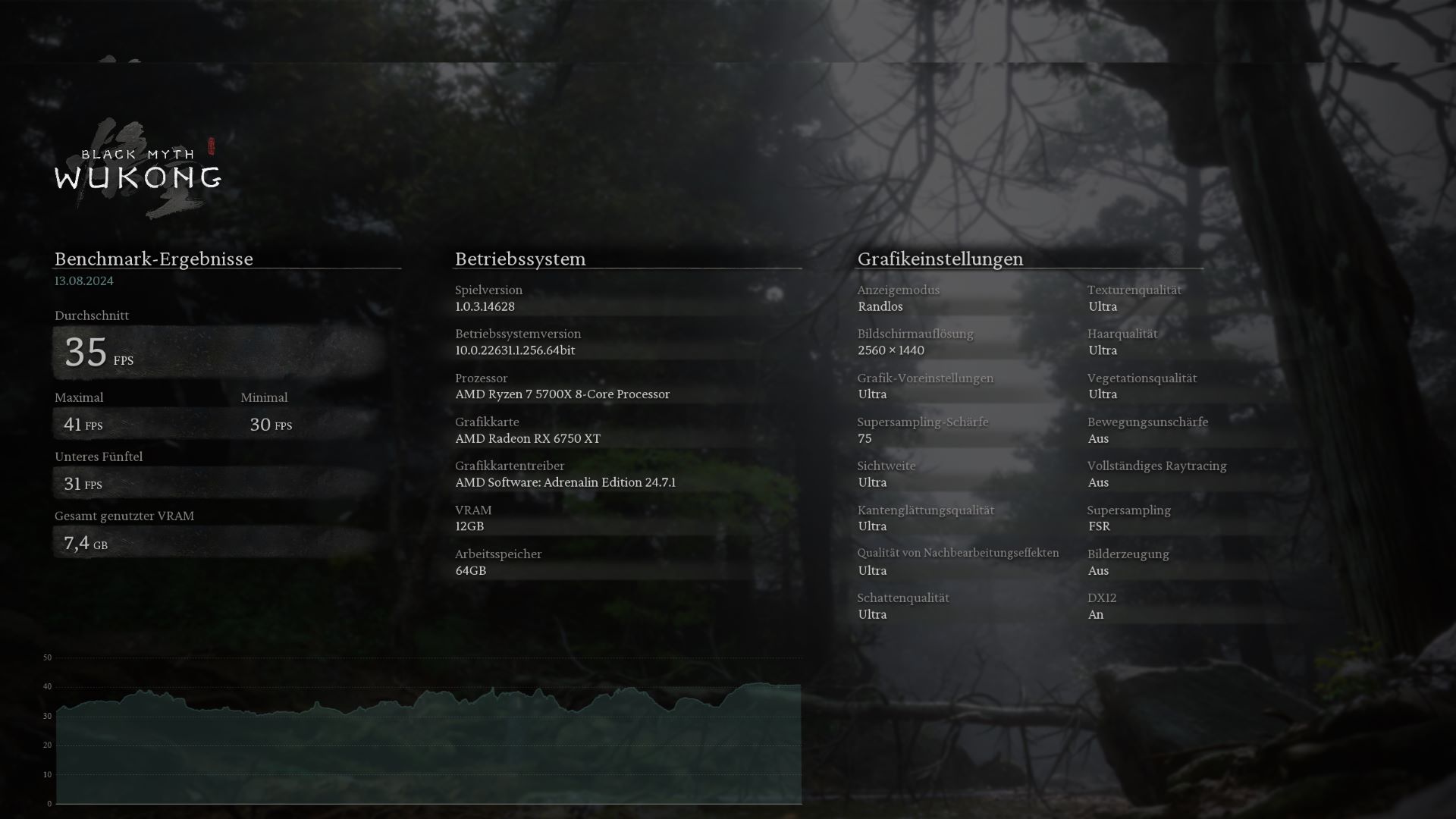

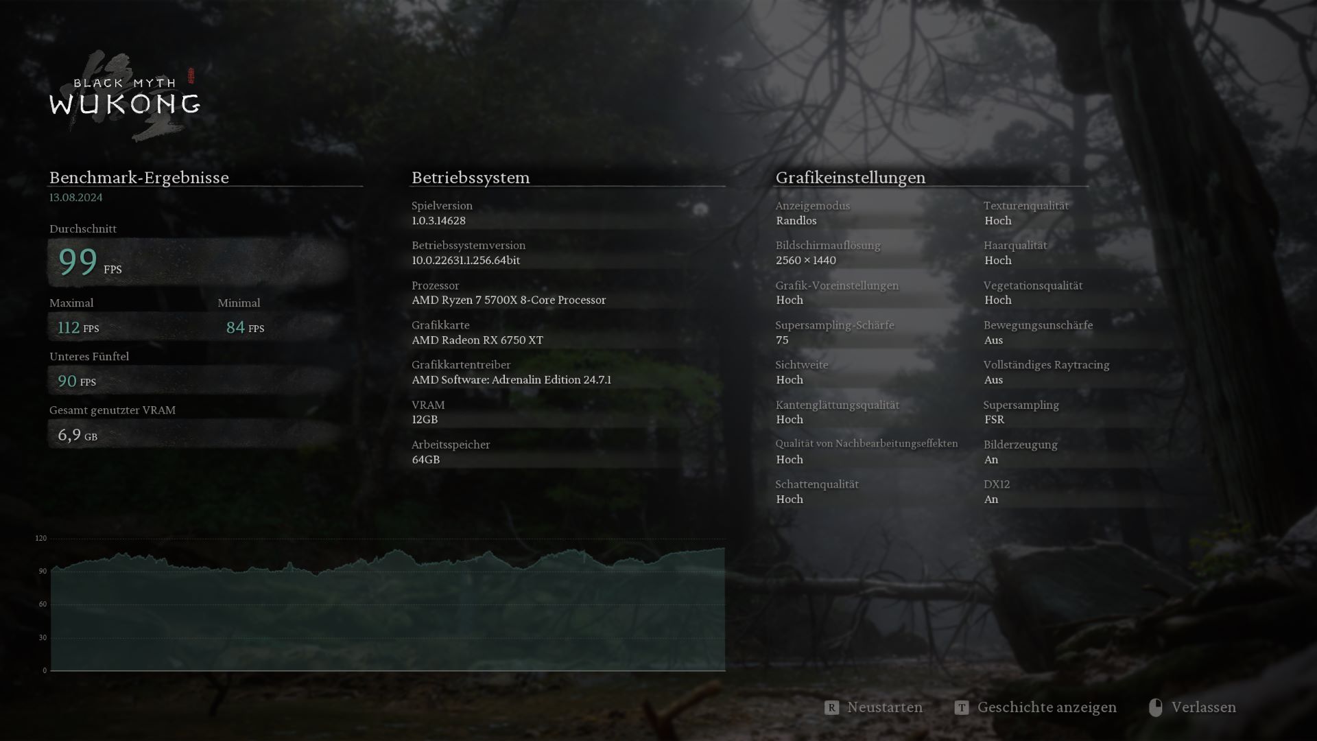

Hier mal die Benchmarkergebnisse mit meinem System.
Niedrig
Mittel
Hoch
Ultra
Kino
- Ryzen 7 5700X
- 64 GB DDR4-3200 CL16
- Radeon RX 6750 XT
- Auflösung: WQHD
- FSR immer auf den voreingestellten 75%
Niedrig
| ohne FG | mit FG | |
| Avg | 104 | 158 |
| Max | 130 | 178 |
| Min | 74 | 119 |
| Low 5th | 93 | 146 |
Mittel
| Avg | 77 | 124 |
| Max | 95 | 141 |
| Min | 58 | 100 |
| Low 5th | 67 | 110 |
Hoch
| Avg | 60 | 99 |
| Max | 73 | 112 |
| Min | 49 | 84 |
| Low 5th | 53 | 90 |
Ultra
| Avg | 35 | 62 |
| Max | 41 | 72 |
| Min | 30 | 54 |
| Low 5th | 31 | 56 |
Kino
| Avg | 30 | 54 |
| Max | 35 | 63 |
| Min | 25 | 46 |
| Low 5th | 26 | 48 |

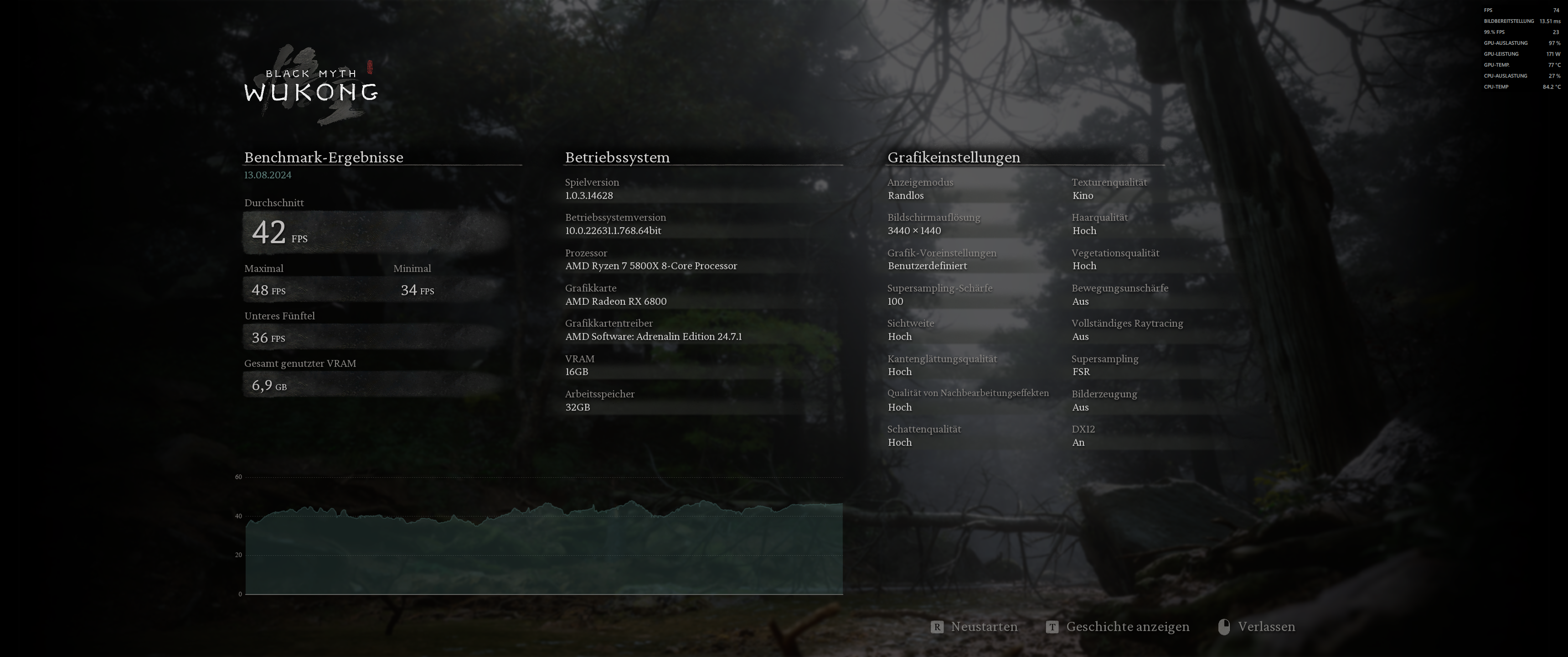

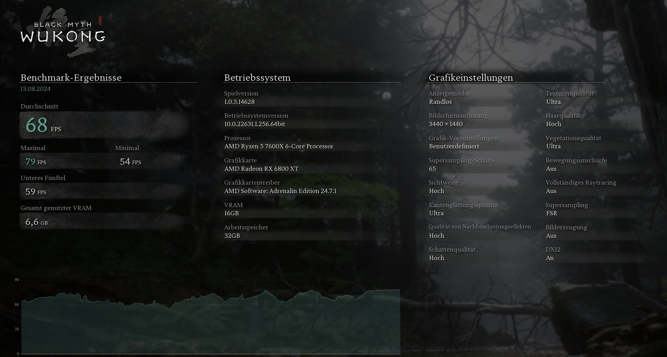

Also mit ner 6800XT @UWQHD läuft es ohne Raytracing und mit FSR "Quality" flüssig.
Settings: Ultra/Hoch und Bewegungsunschärfe aus.
FG habe ich nicht getestet, das ist bei nem Benchmark irgendwie sinnlos. Das ergibt für mich erst Sinn, wenn ich das eigentliche Spiel testen kann und merke ob mich der Input Lag stört oder nicht.
Mit Raytracing sieht es allerdings so viel besser aus, auch wenn es nur mit 10 fps lief 😄.
Besitzer einer aktuellen Nvidia Karte sollten sich das Spiel auf jeden fall mal angucken.

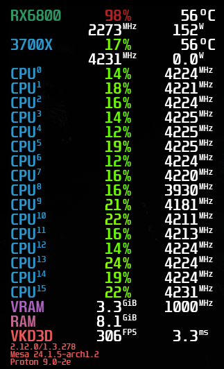

Kaito Kariheddo schrieb:welche Umgebungsvariablen / Proton Version hattest du ?
- Proton 9.0-2
- Launch Options:
gamemoderun %command% - linux-zen
- KDE Plasma (X11)
- GPU Profile: "3D FULL SCREEN"
mit# rocm-smi --setprofile "3D FULL SCREEN"
Wie ich sehe, kann man auch bei Steam "UMU-Proton-9.0-2" oder "umu-launcher" benutzen.
OT: Ich habe nämlich kürzlich bei Lutris den Runner "UMU-Proton" benutzt, und habe Reloaded II fürs Modden lauffähig bekommen u.a. mit:
export WINEPREFIX="/home/<username>/Games/umu/umu-default/pfx"; wine Setup.exe --dependenciesOnly
