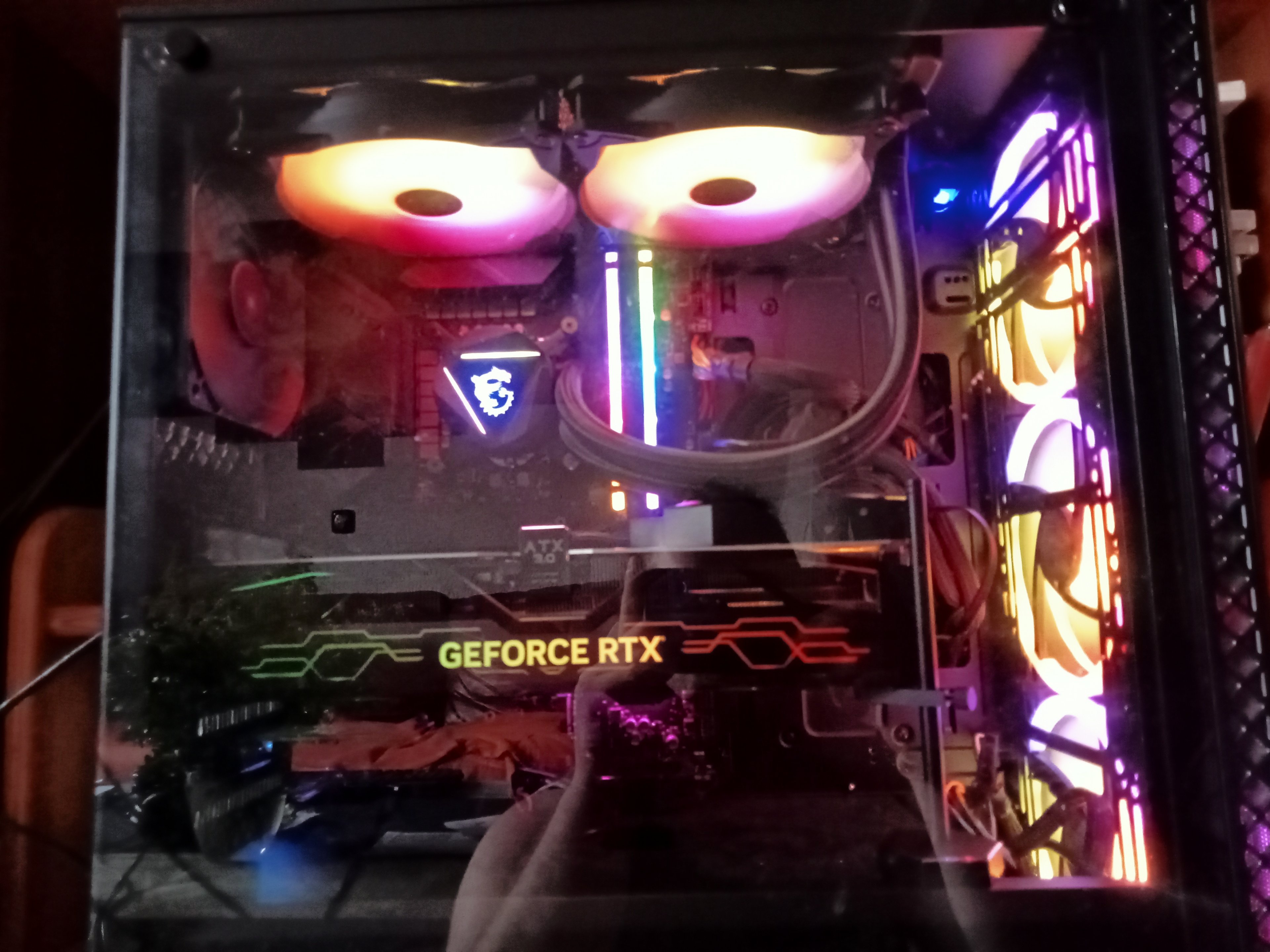

Der Air flow ist eigen ganz in Ordnung hier ein bild
3 140 mm intake
Ein 120mm outtake
Und ne 280mm aio die noch rauspustet
Temperatur war auch bei den Benchmarks bei maximal 65 grad
Aber was könnte das Problem sein will das nicht nochmal
