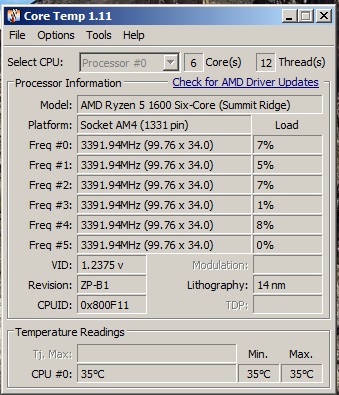

Habe mal einen Screenshot von CoreTemp angehangen.

Also eventuell ist der Turboboost an den abstürzen schuld?
Ist es denn normal dass CoreMin und CoreMax beide auf 35 eingestellt sind?
Ob es an Turbo boost liegt kann ich Dir nicht sagen.
So lange das Problem nicht gelöst ist würde ich Turbo boost deaktivieren.
