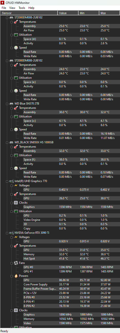

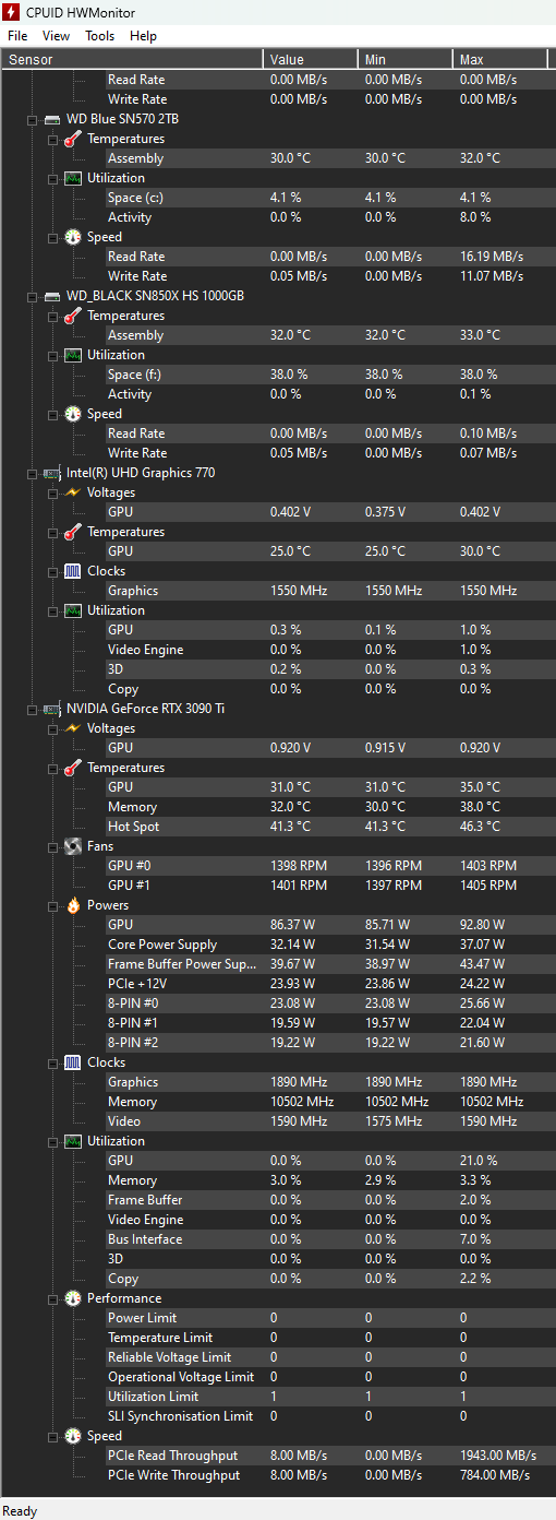

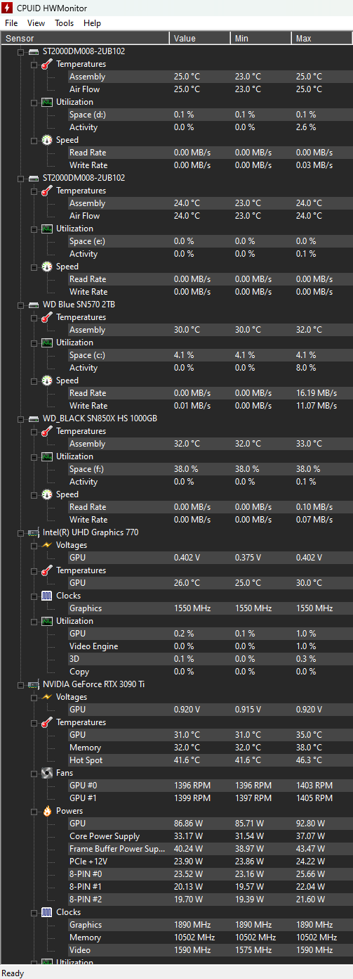

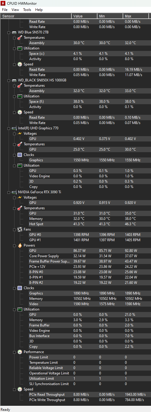

Poste bitte einmal ein Screenshot von HWInfo (Hauptseite)
Ist die Grafikkarte mit 3 einzelnen Kabeln am Netzteil angeschlossen, oder wurde sie mit einem Y-Kabel angeschlossen?
Die Graka ist direkt über ein 600W 16-pin PCIE Gen 5 angeschlossen, ohne Adapter/Splitter usw.
Hier sind die Screenshots:
