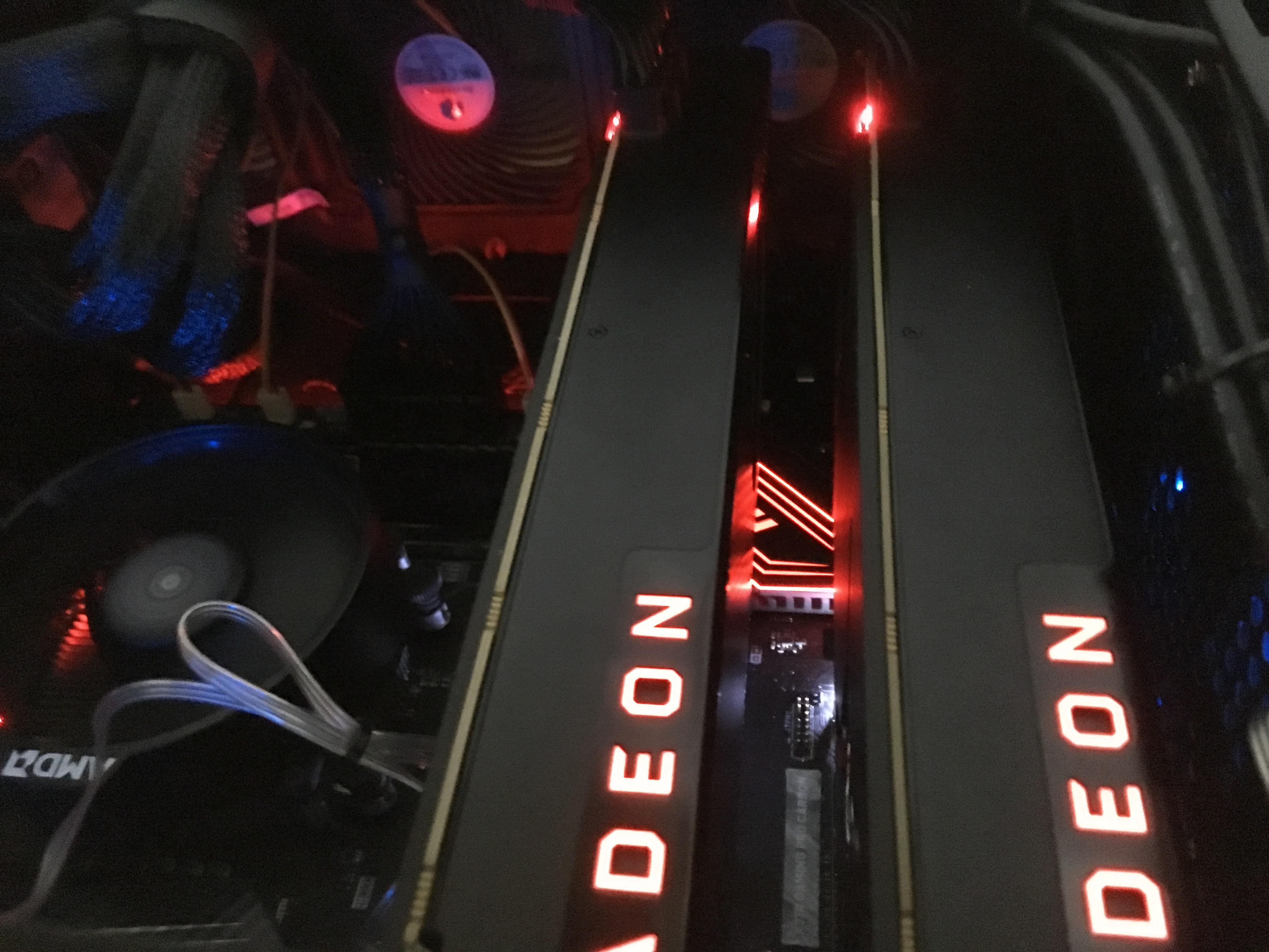

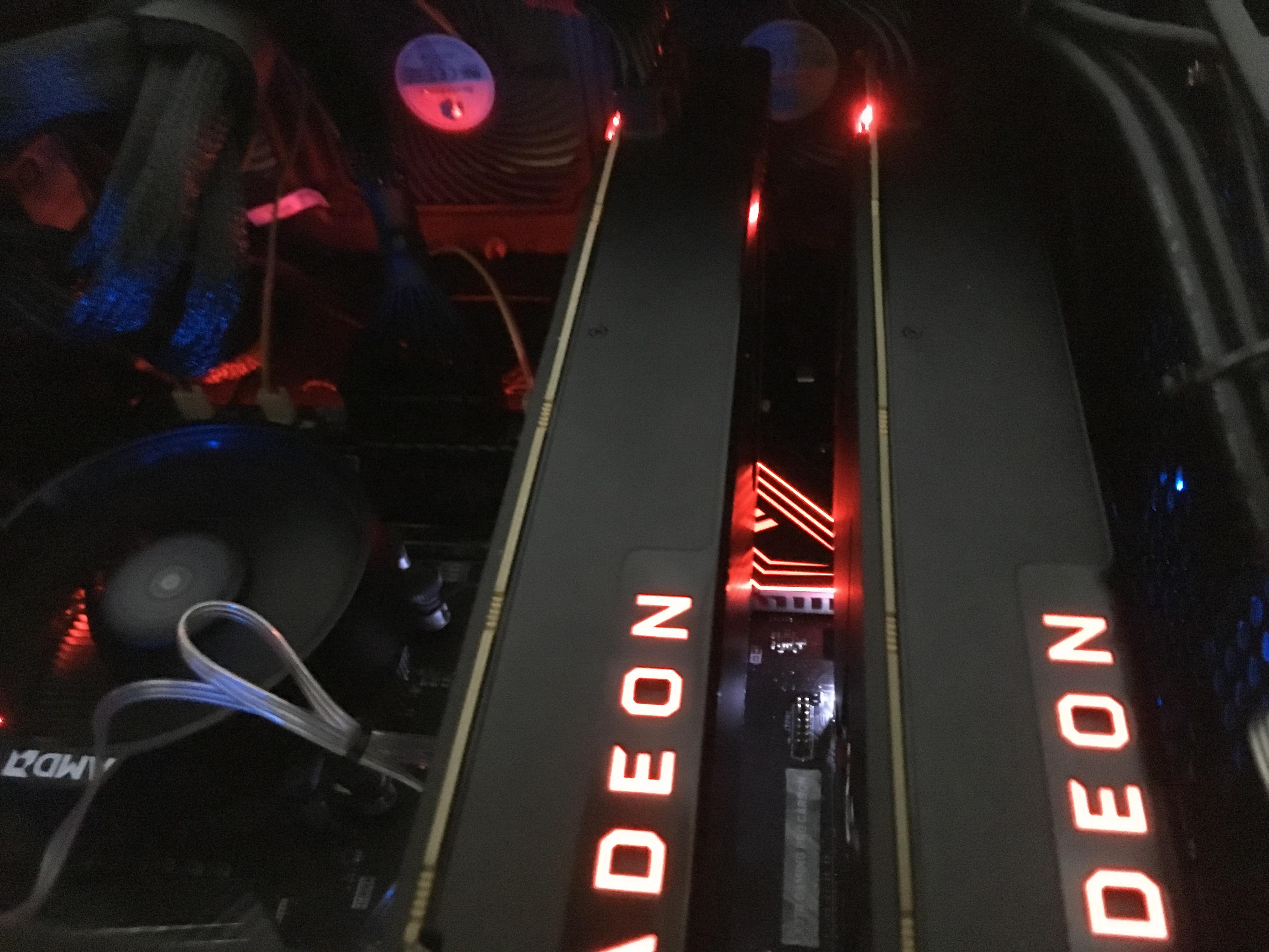

gehen die LED's der GPU (TACH anzeige) an? beim starten

@ Sasi Black die Tach Anzeige und der Schriftzug leuchten auch. Interessanterweise scheint sogar mein Windows da irgendwie zu laufen da sogar das Mining Script läuft... bzw wenn ich das Lan Kabel anstecke diese sogar normal minen und warm werden und die Tach LEDs bis auf eine aufleuchten. Wiegesagt kein Bildsignal seit dem Turbo mode :/ normalerweise habe ich die auf ca. 150w runtergeclockt... kann man nicht die WattMan Profile irgendwie von der Platte säubern?

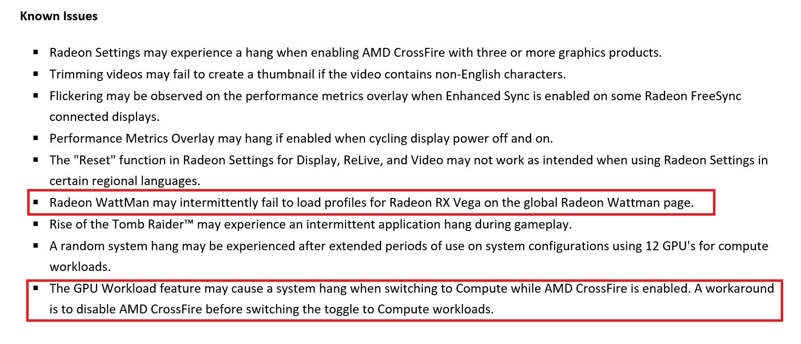

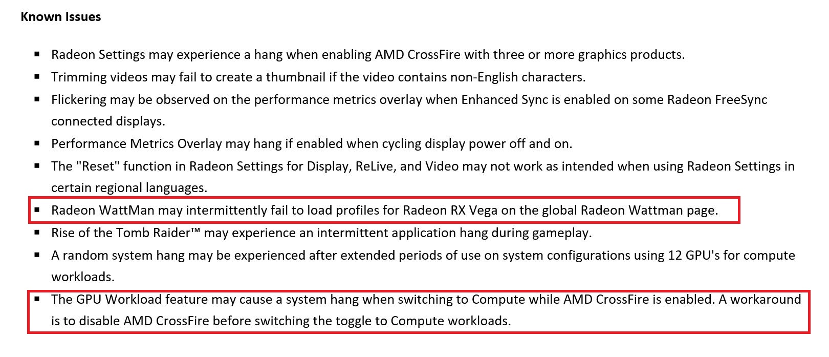

Übers Vega CF gibts gerade auch ein Known Issue...
Wenn der PC crasht stellt sich Wattman automatisch auf ´Ausgeglichen´...

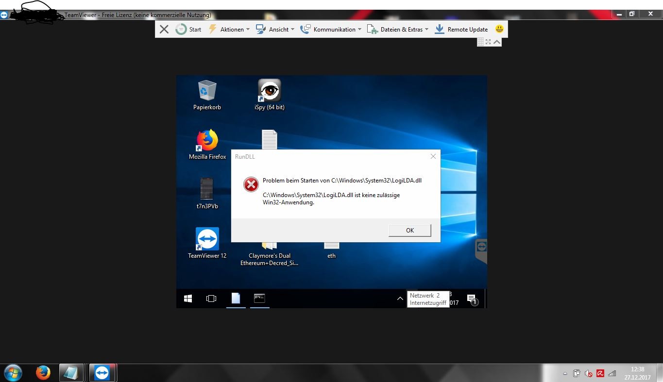

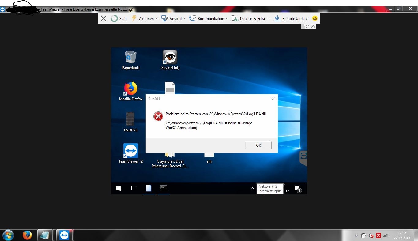

Ich habe vorhin mal meine SSD ausgebaut da mir eingefallen ist, dass ich noch Teamviewer draufhabe und siehe da: 5min. später Zugangsdaten rausgekramt, verbunden... und folgendes Bild erscheint mir da:
Ich befürchte, dass es wirklich nur etwas Softwaretechnisches ist ... help :(
OK. Wenn denn ein Bild erscheint ist die Hardware ja bis dahin in Ordnung.
Was ist die LogiLDA.dll?
LogiLDA.dll ist eine Windows DLL Datei. DLL ist die Abkürzung für Dynamic Link Library, zu deutsch "dynamische Programmbibliothek". DLL Dateien werden von Programmen oder Webbrowser-Erweiterungen benötigt, denn sie enthalten Programmcode, Daten und Ressourcen.
Vom Namen her würde ich sagen da schmeckt Logitech durch... (ohne Gewähr)
Hast du Logitech Gaming Software installiert? Ist es, wenn ´Ja´: 8.96.88 (Aktuellste)
Mäuse, Tasten, What (Logi) ever mal auf andere USB-Ports stecken...

Und auch für dich relevant:
Known Issues zu AMDs 17.12.2 (Der untere rote Rahmen für Miner!?)
Ja, das ist von meiner logitech Tastatur... der kleine dll Fehler ist nebensächlich da ich wenigstens über Teamviewer eine Art Bild (Wenn auch 640xIrgendwas oder so) bekomme. Macht es nun mehr Sinn erstmal den DDU drüber laufen zu lassen oder direkt neue AMD Treiber zu laden, in der Hoffnung über den Monitor endlich wieder was zu sehen?
