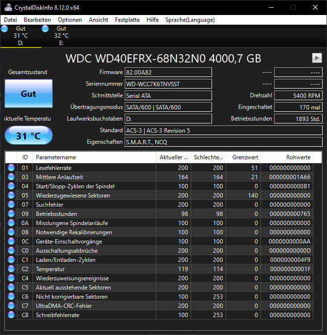

Ich hätte da mal ne frage und zwar nutze ich die sn850 als System Laufwerk ( C: )und mal ab und zu ist es so wenn ich den Explorer öffne ,dann da erstmal steht Inhalt wird gesucht oder wenn ich über den Start Knopf von Windows ein Programm starten will , braucht der dann irgendwie erstmal ne gedenk Minute bevor was passiert und dann erst wird das Programm gestartet.es kommt mir so vor wie bei Festplatten die nach längerer zeit in den ruhe Modus geht oder wie sich das schimpft, hab aber alles in der Hinsicht deaktiviert und ist es überhaupt möglich das sich das System Laufwerk zu ruhe legt zb wenn ich nen Spiel spiele? Die spiele sind auf D: ,das Laufwerk funktioniert ansonsten einwandfrei außer das oben genannte .
liegt das an Windows oder hat jemand ne Idee?

Das Liegt wahrscheinlich an deinen HDDs, die erst aus dem schlafmodus geweckt werden bevor der Explorer Dateien sucht. Sicher dass du beim Energiesparplan bei "Festplatten ausschalten nach" 0 Minuten eintragen hast? und keine Festplatten Software nutzt, die selber steuert?
Dann erneut testen.

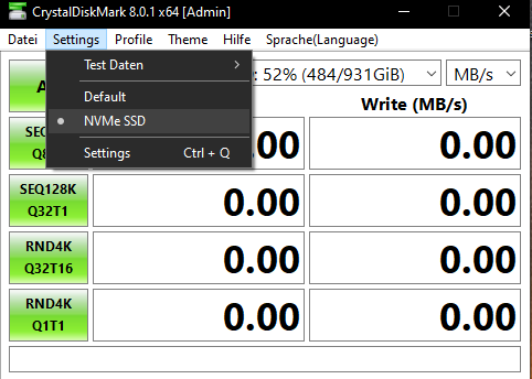

Die meisten haben aber einfach nur nicht auf dem Schirm, dass sie ab CrystalDiskMark8. extra bei settings erst den NVME Modus aktivieren müssen
Default zeigt zu niedrige Werte an

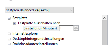

Das Liegt warscheinlich an deinen HDDs, die erst aus dem schlafmodus geweckt werden bevor der explorer Dateien sucht.
j a das dachte ich ja auch erst aber ich mache bei ner frischen Win Installation das immer auf 0
aber selbst wenn ich auf 9999999 mache kommt das trotzdem vor ,hab auch mit Crystal Disk Info unter AAM/APM-Verwaltung für die anderen Platten alles auf deaktiviert, eigentlich sollte da nichts mehr in den ruhe Modus gehen. hmm strange
Edit: das einzigste was ich drauf habe was mit Festplatte was macht ist das WD Dashboard und Acronis und CrystalDisk info aber ansonsten nichts in der Richtung
Das hat mit der Problematik mal rein gar nichts zu tun 🙄

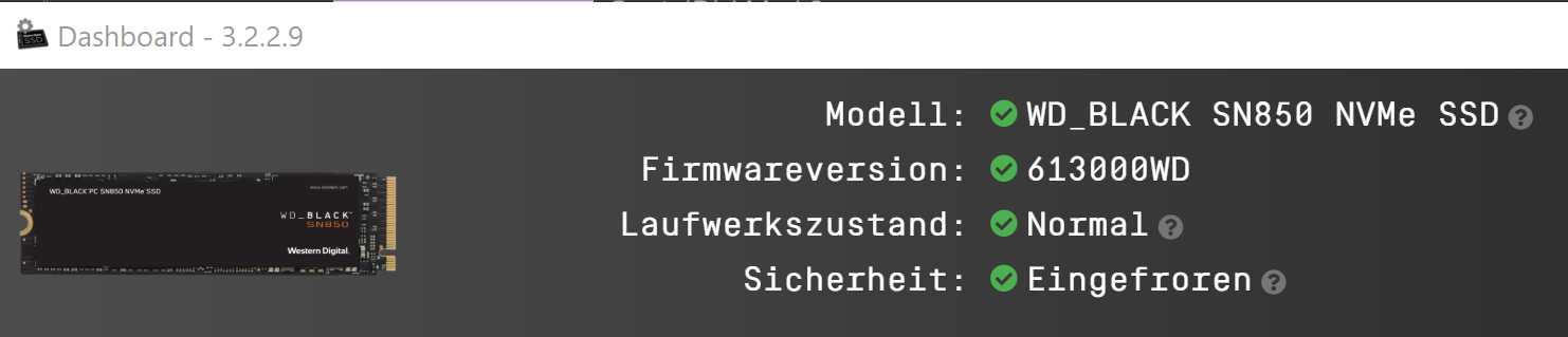

Am Samstag bin ich auf dem Weg der Fehleranalyse auf die Idee gekommen das WD Dashboard mal zu starten und hier wurde mir ein update der Firmwareversion auf 613000WD angeboten.
Auf der vergeblichen Suche nach einem changelog bin ich hier gelandet und da wäre mir das Firmwareupdate bestimmt schon vorher aufgefallen, wenn es verfügbar gewesen wäre.
Also danke für die Forumeinträge hier, die mich dazu bewegten das Update einzuspielen.
Bei mir konnte ich es direkt in Windows im Dashboard ohne Neustart erfolgreich installieren.
Das System läuft seit Samstag ohne Freezes oder Bootfehler, trau mich den Gaming Modus allerdings nicht einzuschalten, da so ein sorglos laufendes System aktuell ein Traum ist.

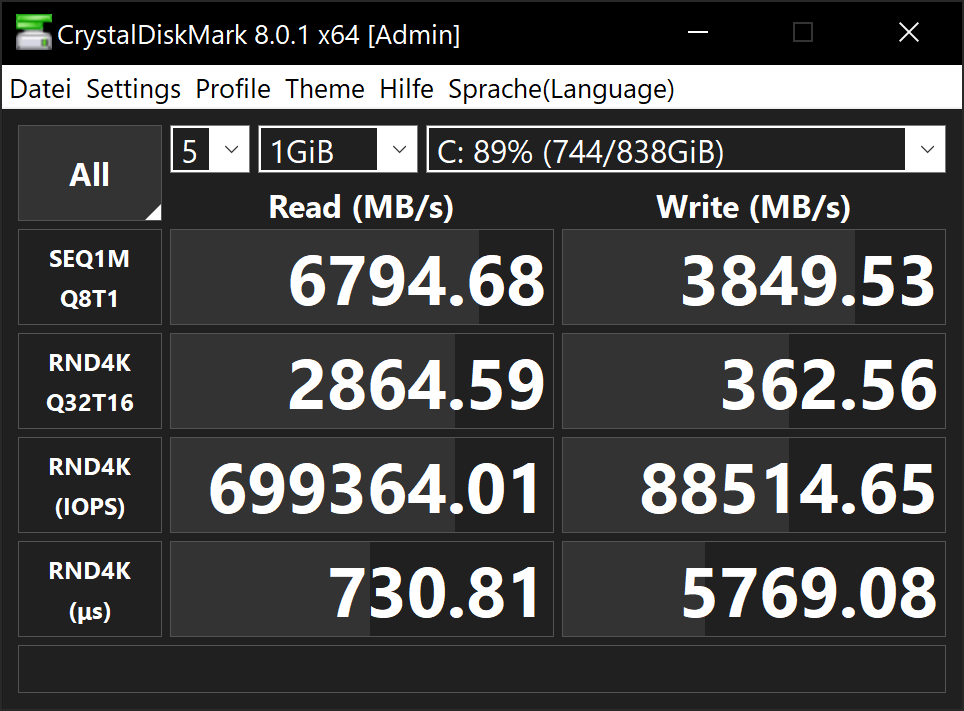

Mein Crystal Benchmark zeigt wirre Zahlen im RND4K. Setting ins auf NVME, Windows Schreibache deaktivert.

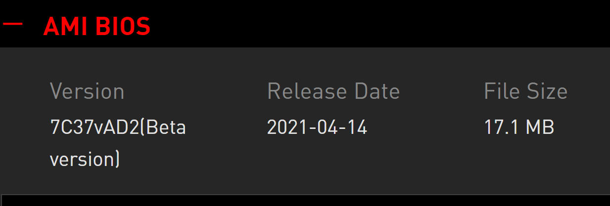

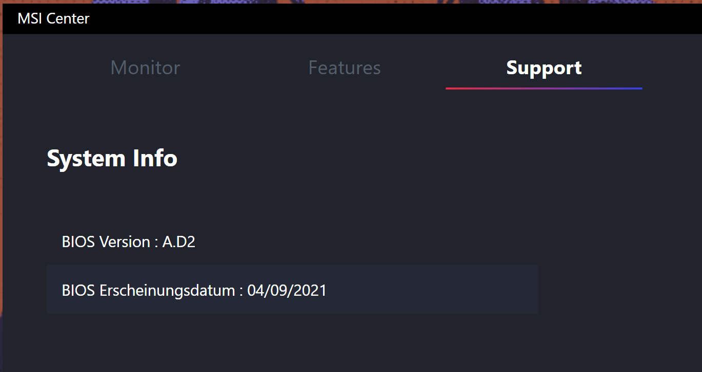

Wie sieht es da mit der Aktualität des UEFI aus. Da gab es mehrere Updates, die die NVMe-Unterstüzung verbessern.
https://www.msi.com/Motherboard/support/MPG-X570-GAMING-PLUS
Bei mir läuft A.D2
Interessant ist, dass mir die erweiterte Suche ein A.C0 Bios update anbietet. In meiner Verzweiflung hab ich sogar über das MSI Center unter Windows das Bios update letzte Woche einmal probiert. Danach ist mein Rechner paar Stunden nicht mehr gestartet und ich dachte schon ich hab das Bios zerstört.
Am nächsten Morgen - Rechner ohne Strom - und kontakt mit Support (keine Empfehlung zu aktualisieren wenn alles funktioniert ...) lief der Rechner zum Glück wieder.
Auf der Webseite gibt es nur A.D2 (beta)
