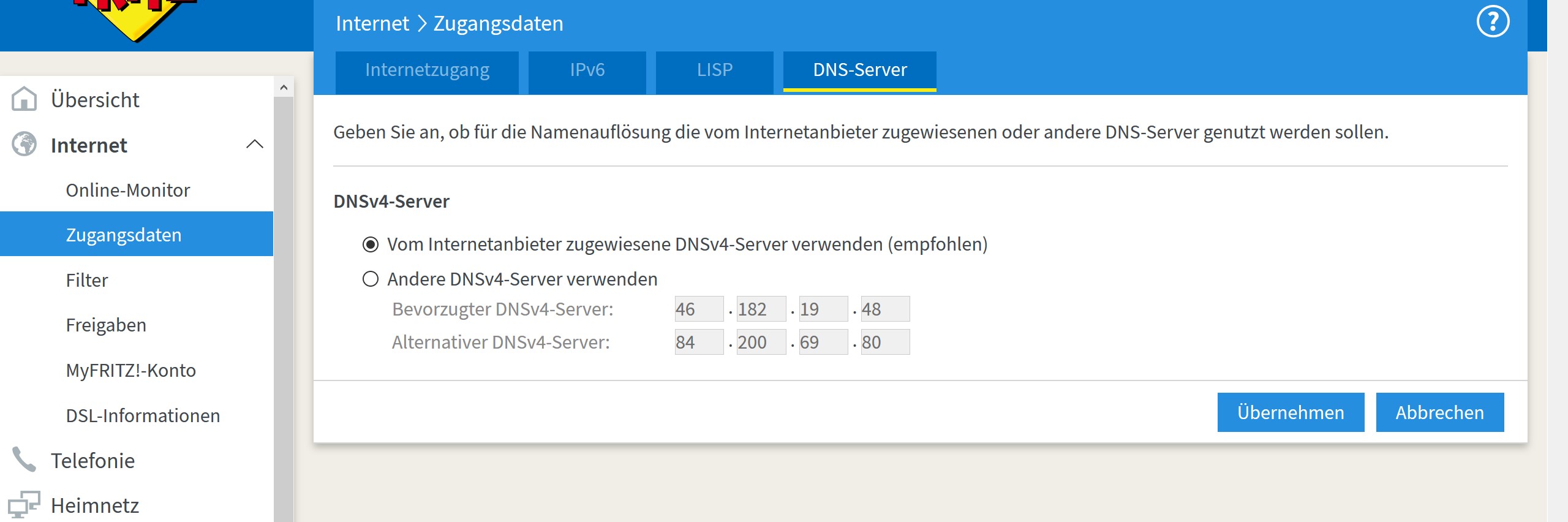

danke für die Tipps.
ich habe den DNS-Cache geleert und auch die Fritzbox neu gestartet. Es hat leider nichts genutzt. Kann es sein, dass es daran liegt, dass ich einen anderen DNSv4-Server verwende und keinen vom Internetanbieter zugewiesenen (war eine Privacy-Empfehlung)?
Nein der upload DNS Server sollte die Filterlisten nicht beeinflussen. Bist du dir sicher das du alles so gemacht hast wie im Wiki beschreiben?

Hallo, ich meinte diesen DNSv4-Server. Das umstellen auf Fritzbox hat allerdings nix gebracht.

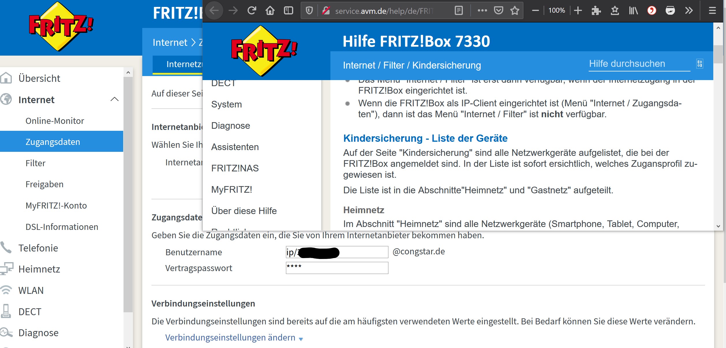

In
der Hilfe habe ich noch einen Absatz gefunden: "Wenn die Fritzbox als IP-Client eingerichtet ist, dann ist das Menü "Internet/Filter" nicht verfügbar." Ich weiß nicht was das bedeutet.
