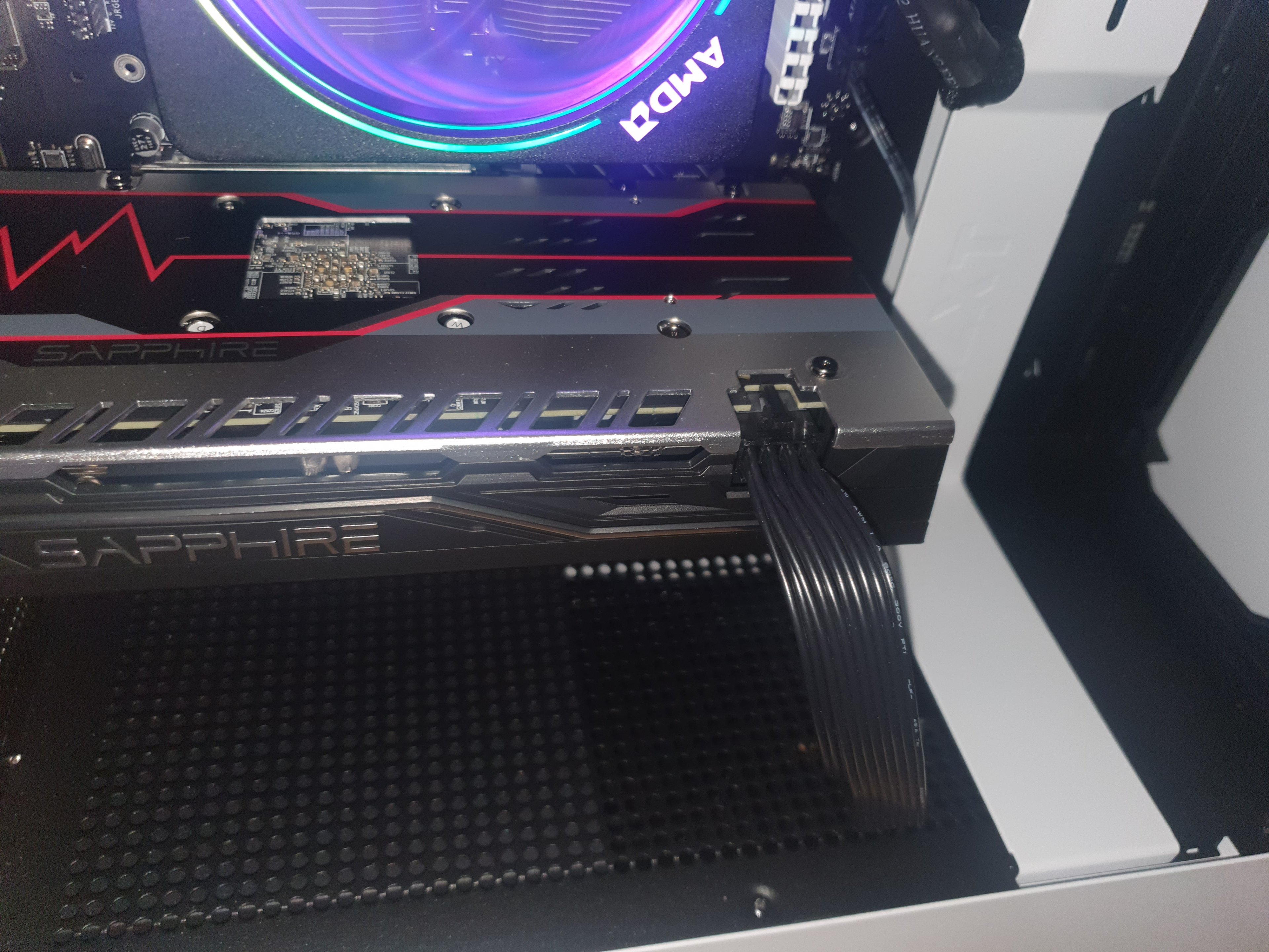

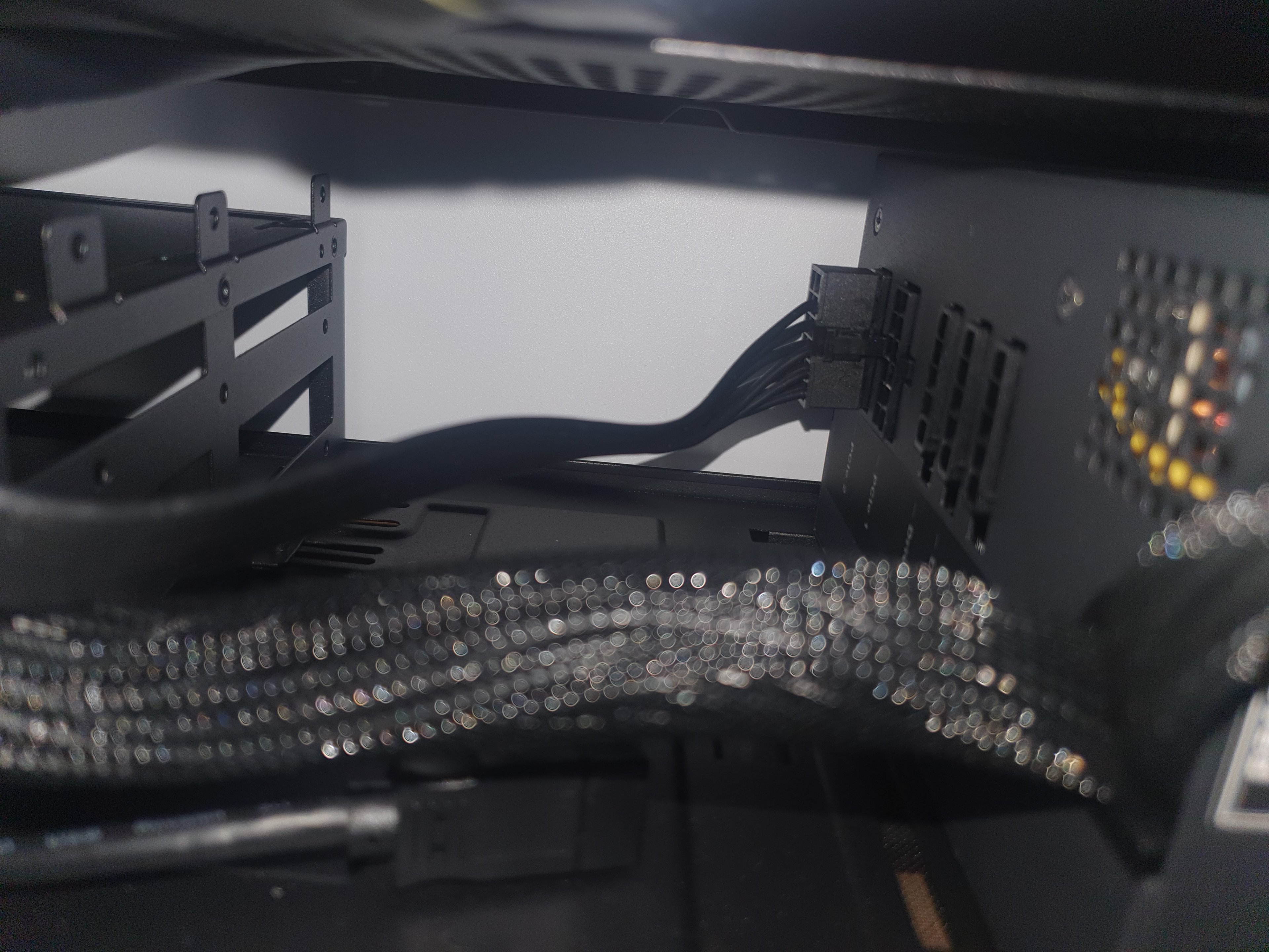

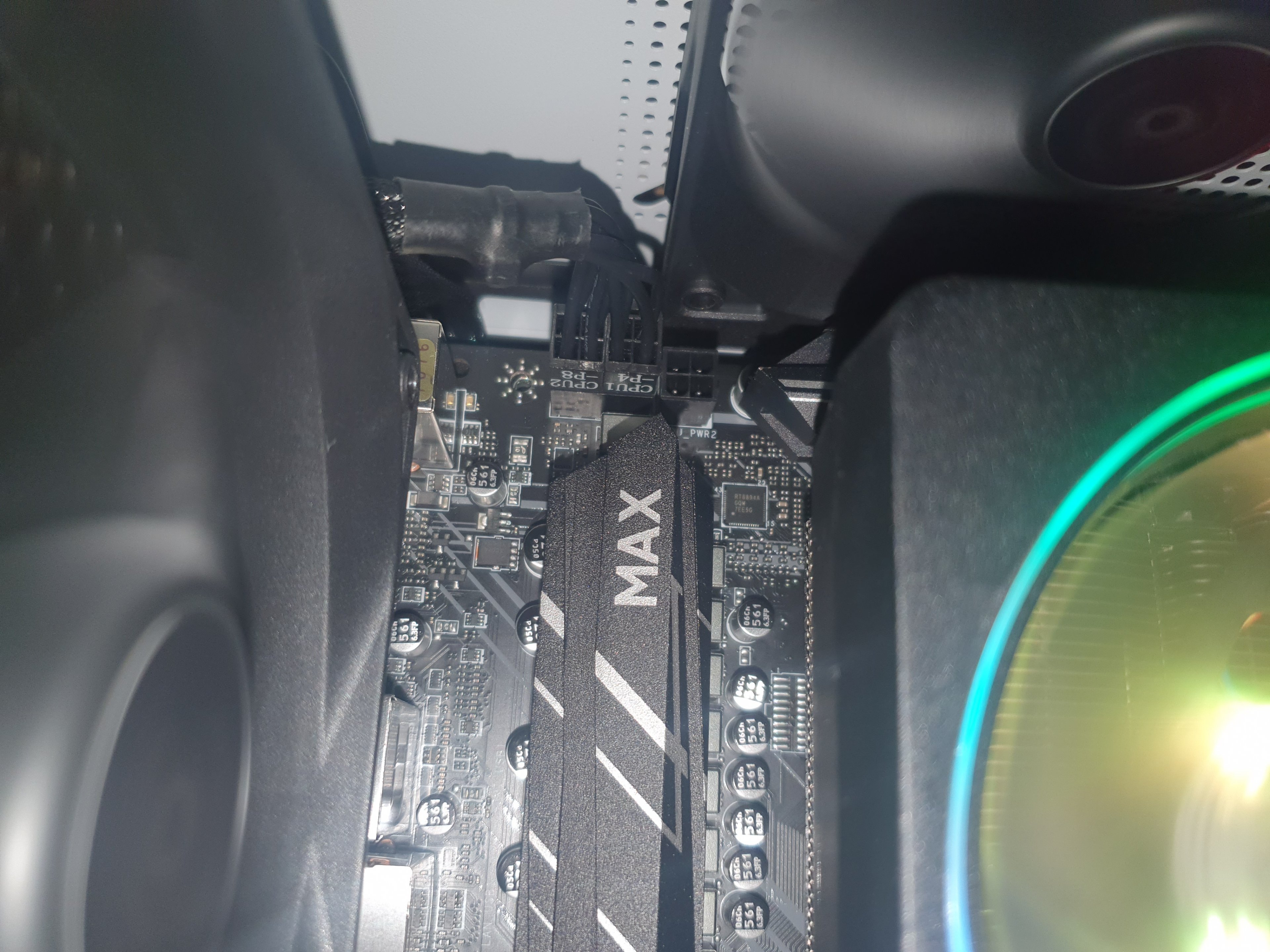

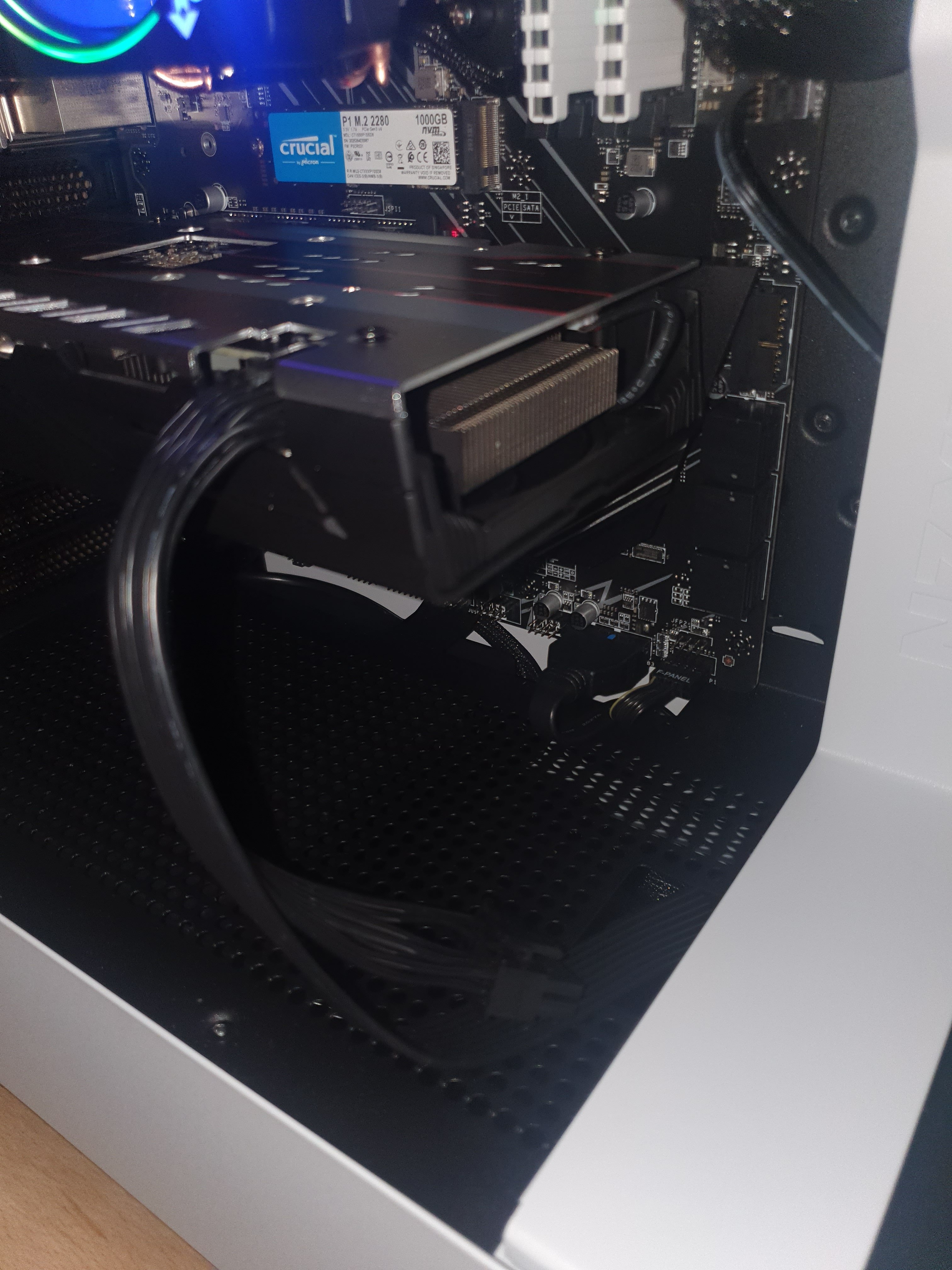

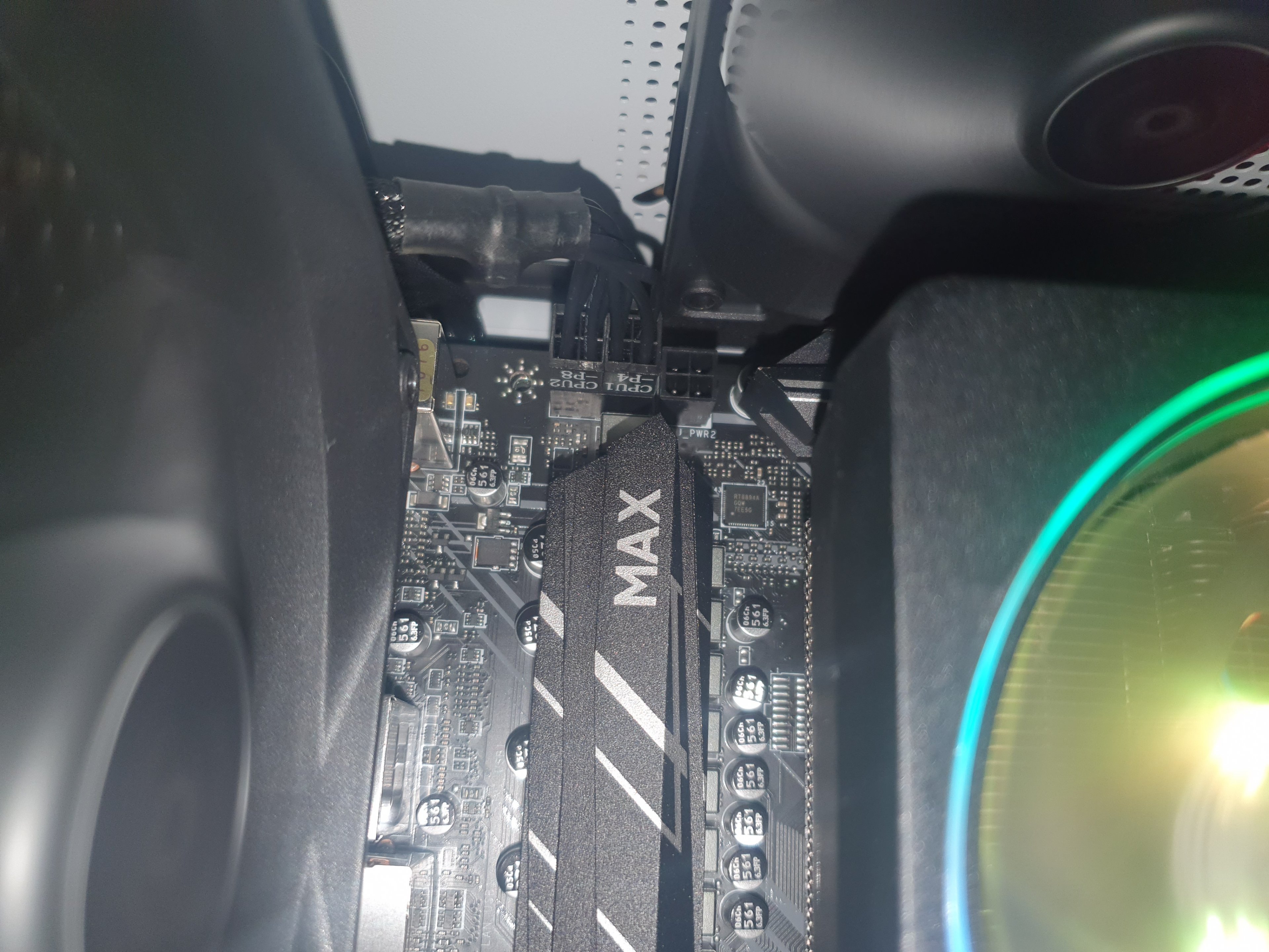

Mach doch bitte mal Fotos vom Innenleben, auf denen man gut erkennt, was wie wo verkabelt wurde

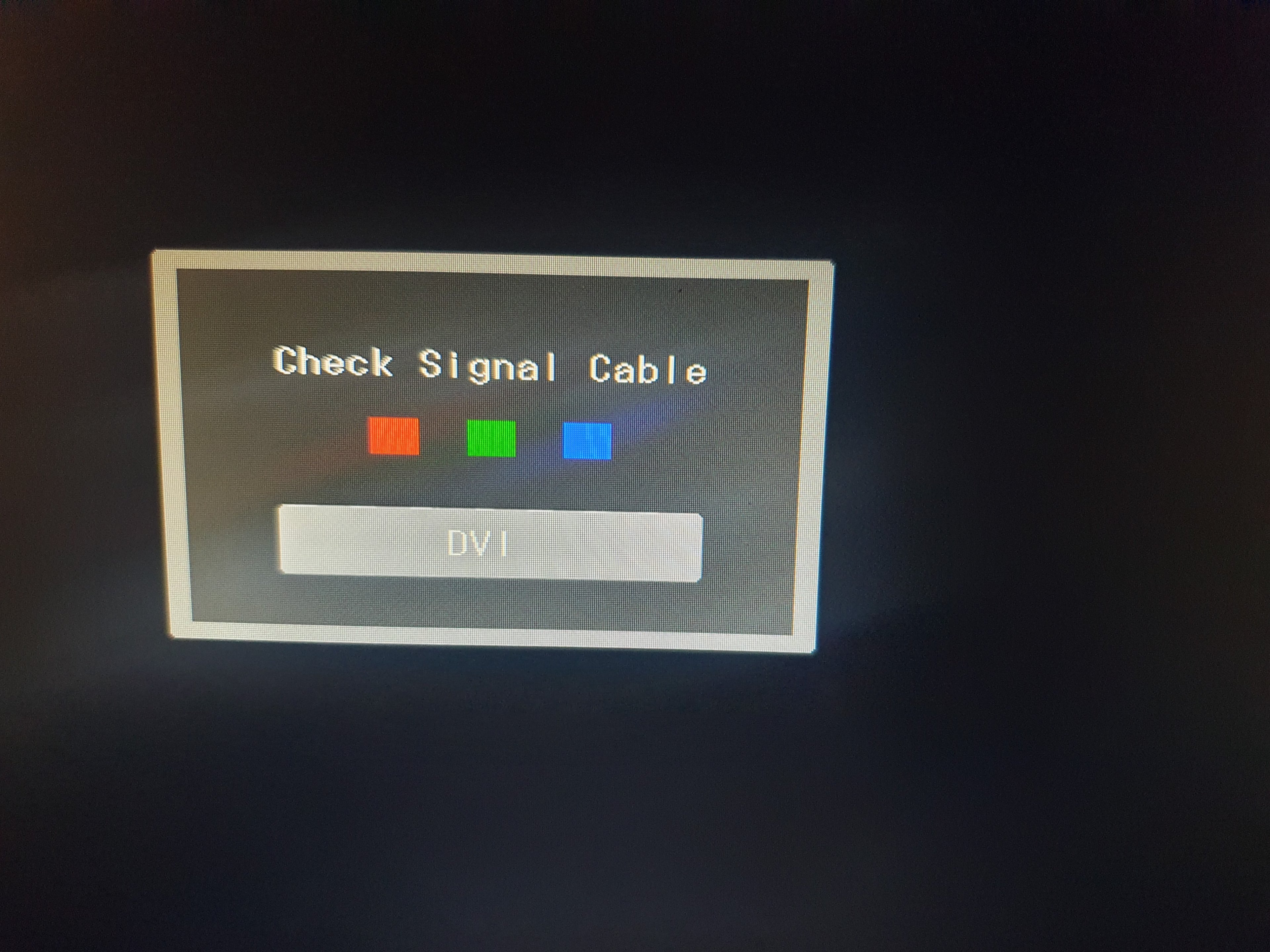

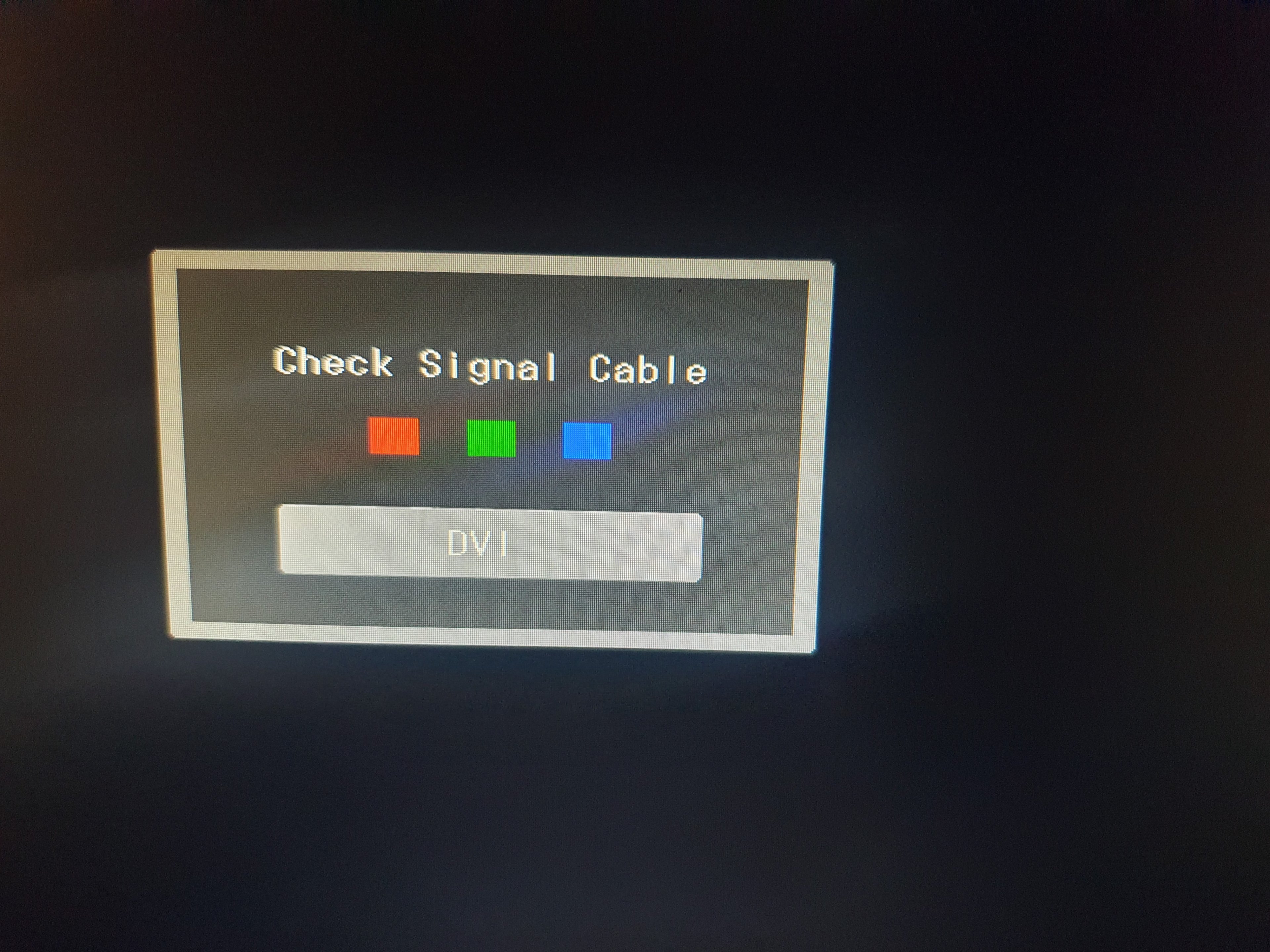

Auf Empfehlung habe ich jetzt mal abgewartet. Nach 45 Minuten ging das System in standby. Bei erneutem anschalten konnte ich mich dann einloggen und es kam kein Blackscreen. Zumindest nicht direkt, nach dem Start des spiels wurds wieder dunkel.
Erstmals aber mit folgender Fehlermeldung (siehe Anhang)

Chorax schrieb:
Das ist mittels Adapter VGA zu HDMI geregelt.
Das wird das Problem sein. Diese Adapter sind leider alle durch die Bank unbrauchbar, außer spezielle Signalwandler.
Da wird wahrscheinlich beim start des Spiels die Auflösung oder Wiederholfrequenz geändert und das schafft das Teil dann nicht.
Du könntest jetzt mal versuchen, ob du die Spiele im Festermodus und nicht im Fullscreen starten kannst. Eventuell gehts dann.
Grundsätzlich ist diese Adapter-Kombi natürlich großer Mist, aber du hast wohl eh bereits einen neuen Monitor bestellt

Ich dachte mir bereits, dass das ein Schwachpunkt sein könnte. Allerdings wundert es mich dass er auch in den Blackscreen geht wenn ich kein Spiel gestartet habe. Das war meistens 10 sekunden nach dem windows-login der Fall.:confused_alt:
Also, in der Regel sind solche Probleme immer am schwächsten Glied der Kette zu finden und das sind nunmal solche bescheuerten Adapter.
Das mit den 10 Sekunden kann auch einfach sein, dass der Adapter es eben nur kurz schafft, das Signal in ausreichender Qualität umzuwandeln. Wird es dann zu schlecht, bricht es zusammen.
Du kanst mal testweise eine niedrigere Auflösung nutzen wie 1024x768 bei 60Hz. Das sollte das Ding weniger belasten.
Aber in jedem Fall ist das keine Dauerlösung was du da hast und nur ein Notbehelf.
Warum hast du das Teil überhaupt gekauft?
Angehängt ein paar Bilder der Verkabelung. Insbesondere kabel an der GPU Und Mainboard Cpu1. Sowie am netzteil

Gekauft hab ich es um direkt aufzubauen und einzurichten. War da beim kauf wohl etwas zu euphorisch.
Ich bin sehr gespannt ob sich meine Probleme legen wenn ich den neuen Bildschirm mit HDMI betreibe. Mache hier dann auf jeden Fall nochmal einen Erfahrungsbericht :p
