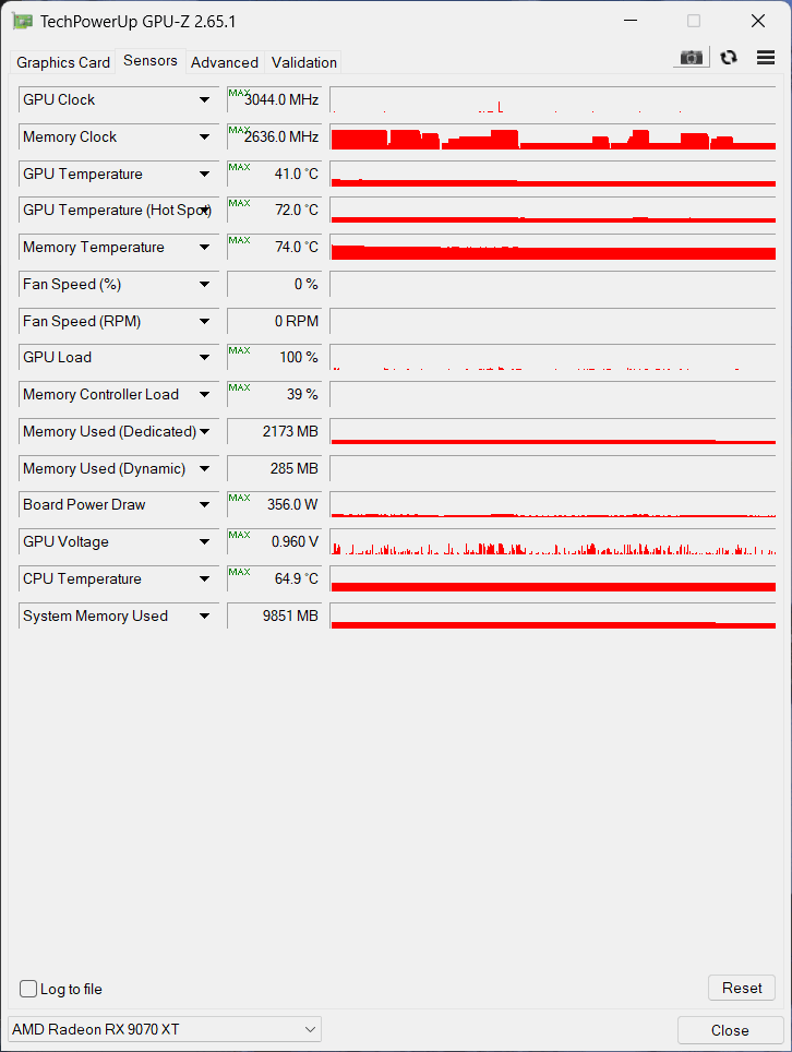

Ich kann nur sagen - Für mich hat sich der Wasserumbau der 9070 XT Prime von Luft auf Wasser absolut gelohnt.
Idle Temp 30°C
Last ~40-43°C ( -10% TDP / +200 MHz / Speicher 2700 MHz)
Habe dafür einen Bykski Kühler genommen, den ich für schlappe 82€ im AliExpress - Sale kaufen konnte.
Somit hat die Karte ~630€ mit Wasserkühler gekostet. Bin top zufrieden und P/L deutlich! besser als bei meiner 5070 Ti.
Reaktionen: Nscale
@Cookie4u Welche paste hast du verwendet oder ein Pad?
@el_froggo - Tatsächlich einfach die, die beim Kühler dabei war. Wollte erstmal testen ob es überhaupt läuft weil die Backplate leider einen Fehler hat und für 2 statt 3 Stecker gemacht wurde. Habe am Ende die Backplate selbst bearbeitet. Es ging zwar auch so mit dem Stecker aber den dritten dann zu lösen war nur sehr schwer möglich.
Bzgl. Temperaturen habe ich nur noch einen Screenshot von 3DMark Steel Nomad um die max. Temperaturen bei 356 Watt zu finden:
Edit Einzig die Speichertemperaturen beim Hynix Speicher finde ich echt hoch. Aber das ist wohl der Messmethode geschuldet. Samsung Speicher hätte vmtl. 50°C ausgelesen.
Reaktionen: el_froggo
