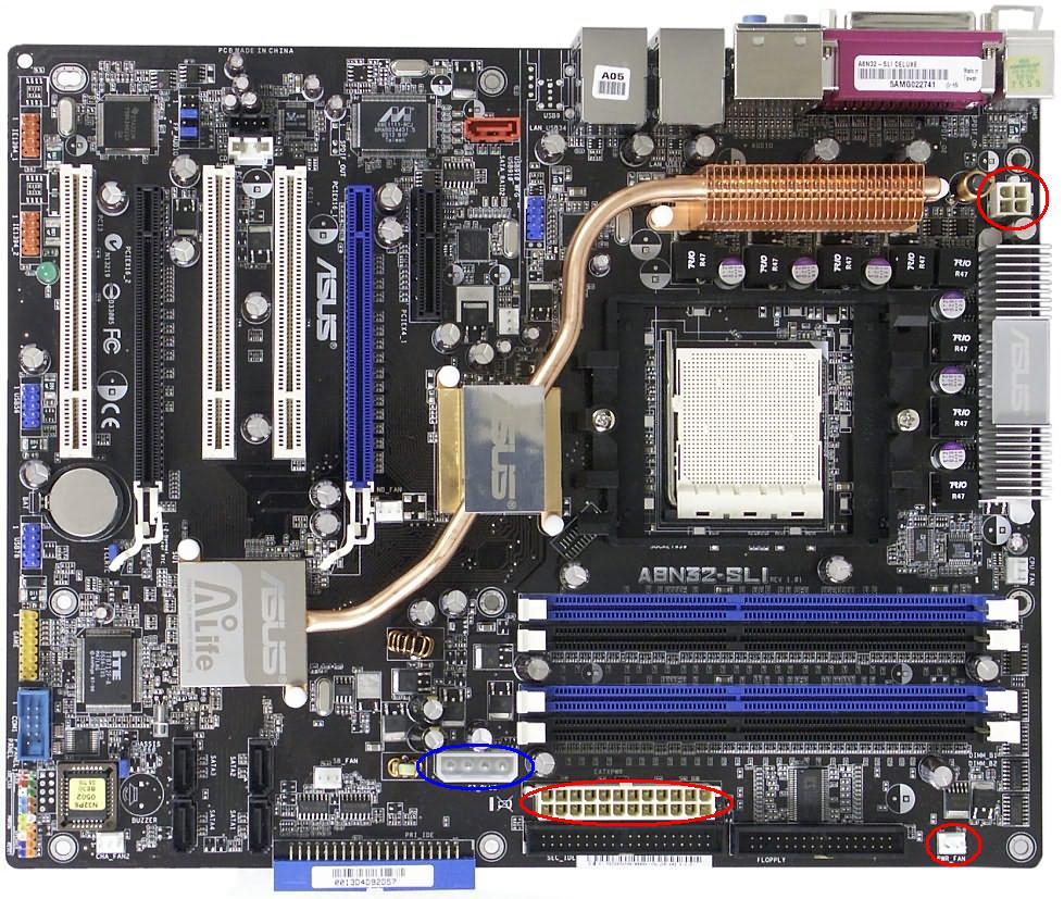

Habe jetzt strom an allen roten punkten.. ist es erforderlich am anschluss den ich blau makiert habe auch strom zu setzen und wieso?!

Edit: habe gerade im Manual nachgeschaut... Das Blau eingekreiste ist der "EZ-Plug" und wird benötigt für die Grafikkarte, wenn du dein mainboard mit einem 20pin ATX Stecker betreibst und 2 grakas drin hast, ODER wenn deine Grafikkarte keinen extra stromstecker besitzt. Ich würde den so oder so anstecken... Passieren kann da nix... Steck den 4pin molex da mal rein, wo du Blau eingekreist hast.
