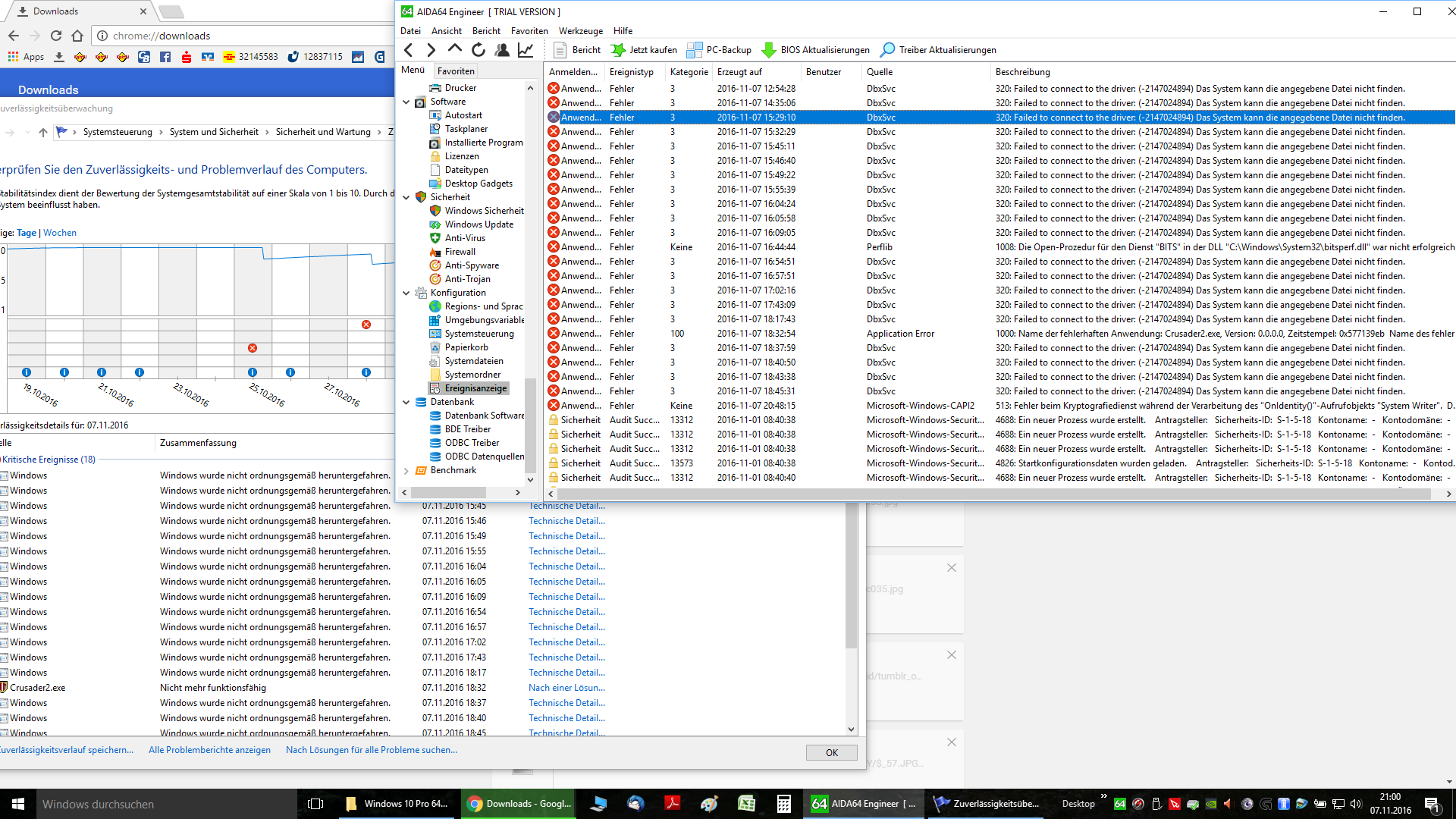

Habe was gefunden siehe Bild, kann mir das aber nicht erklären da ich den Grafikkarten Treiber jetzt schon mehrmals neu installiert habe und das Spiel. Failed_Driver.png
Ich denke mal das sind Folgefehler durch den plötzlichen Stromausfall während des Windowsbetriebes.
Vermutlich verursachen altersschwache Spannungswandler auf dem Mainboard die Ausfälle.
