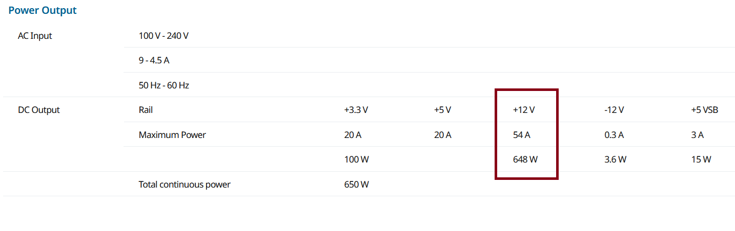

cassinni schrieb:Nvidia RTX 3090 FE
Seasonic 650PX (SSR-650PX) gekauft 2019
cassinni schrieb:1 Stecker im NT
Laut NVIDIA GeForce RTX 3090 Founders Edition hat die 1x 12-pin und das PSU sollte 750W haben.
Das Seasonic Focus Plus Platinum 650W ATX 2.4 hat gar keinen 12Pin GPU Stecker.
Wie ist die denn jetzt verkabelt? Die 8Pin PCIe geben ja nur 150W raus und sollten bei Überlast abschalten. Daher auch die neuen 12VHPWR Stecker können auf einem einzigen Kabel dann 600W.

Für mich deutet auch alles auf das Netzteil als Ursache hin. Testweise solltest du mal mit dem MSI Afterburner das Powerlimit der GPU auf 65% stellen und auch die Temperaturen der GPU im Blick behalten, insbesondere die Hotspot-Temperatur. Dafür eignet sich GPU-Z sehr gut, aber auch HWiNFO.
Ansonsten machst du generell mit einem neuen Netzteil nichts falsch. Das be quiet! Pure Power 13 M 850W sollte hervorragend geeignet sein, da es auch mit größeren Lastspitzen deutlich besser umgehen können sollte.

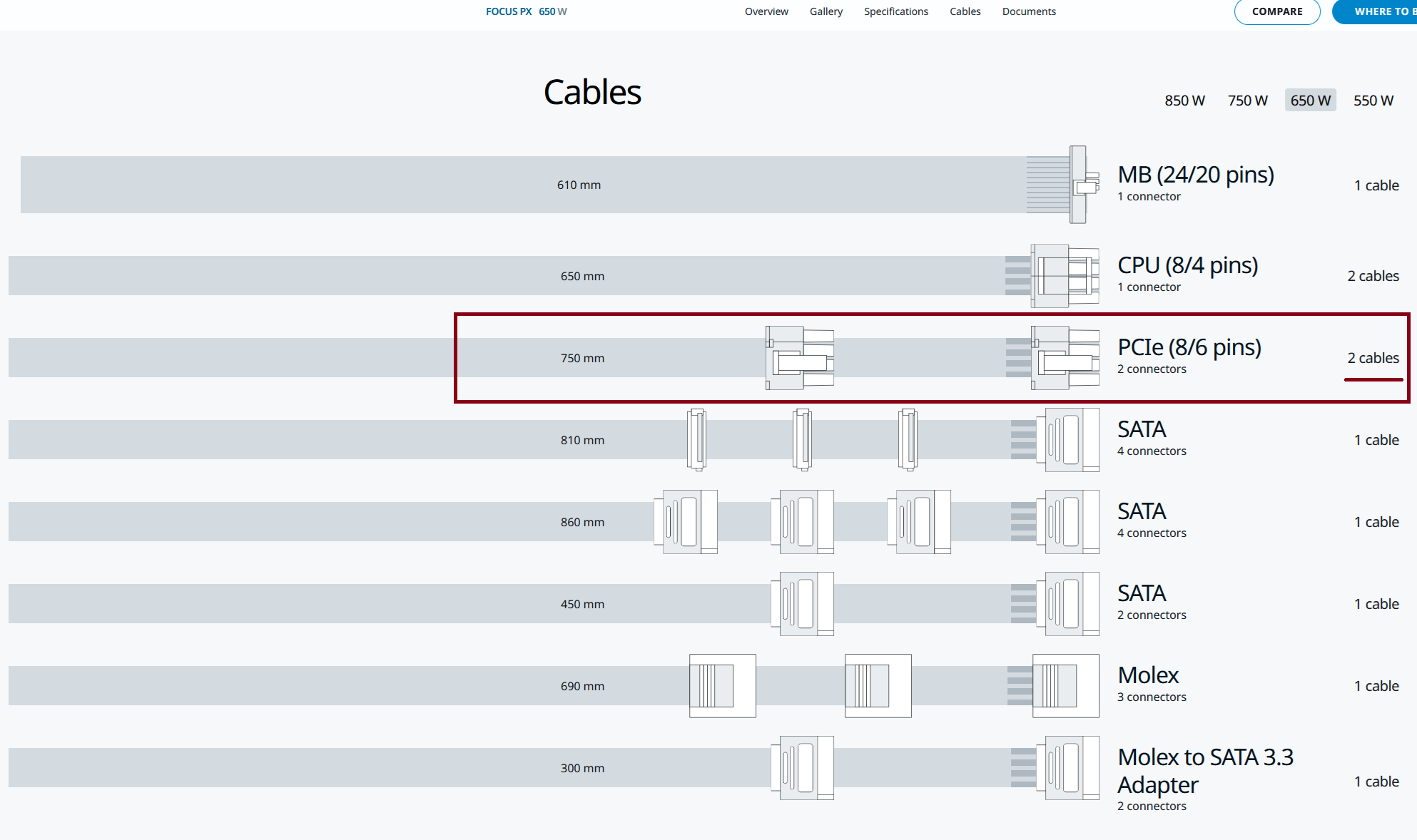

Also steckt das Kabel nur in einem Pcie Steckplatz des Netzteiles und kann dem entsprechend nur 150W liefern, die dann auf 2 Stecker aufgeteilt werden. Gibt es zu dem Netzteil nicht weitere Pcie Kabel, die nicht geteilt werden?cassinni schrieb:Im NT steckt 1 Kabel am anderen Ende des Kabels sind 2x 8Pin-Stecker (wie ein Y). Die 2x 8Pin-Stecker werden mit einem originalen Nvidia (Y) Kabel verbunden und das einseitige Ende hat den Stecker, welcher in die 3090 FE passt.
- Apr. 2013
- 296
@Joshua2go Richtig, habe keine weiteren Kabel in der Verpackung vom NT gesehen. Abgesehen davon, sollte ich ein zweites Kabel finden, würden sie zusammen nur 300W liefern, obwohl die 3090 350W benötigt?

Eigentlich sollten aber 2 Y Kabel dabei gewesen sein.cassinni schrieb:habe keine weiteren Kabel in der Verpackung vom NT gesehen
Der Rest kommt vom PCIe Steckplatz, der kann auch bis zu 75 Watt liefern.cassinni schrieb:würden sie zusammen nur 300W liefern, obwohl die 3090 350W benötigt?

In der Regel splittet sich der 12PWHR auf 3x PCIe auf, d.h. 3x150W + 75W über das Mainboard.
Die Netzteil-Seite ist nicht standardisiert und das kann da problemlos auch ein großer, fetter propritärer 12-Pin Stecker sein.Joshua2go schrieb:Also steckt das Kabel nur in einem Pcie Steckplatz des Netzteiles und kann dem entsprechend nur 150W liefern
Ich hab aber einfach auf die Seasonic-Seite geguckt, und im Lieferumfang sind eigentlich 2 PCIe-Y-Kabel:
Und für die "Kabelsicherheit" wärs in der Tat besser, 2 getrennte Kabel anzuschließen (wo dann jeweils ein Y-Abzweig nicht genutzt wird). Letztendlich wird das aber das Problem hier nicht beheben, denn das NT ist ein Single-12V-Rail Netzteil.
Das NT wird einfach defekt sein.
