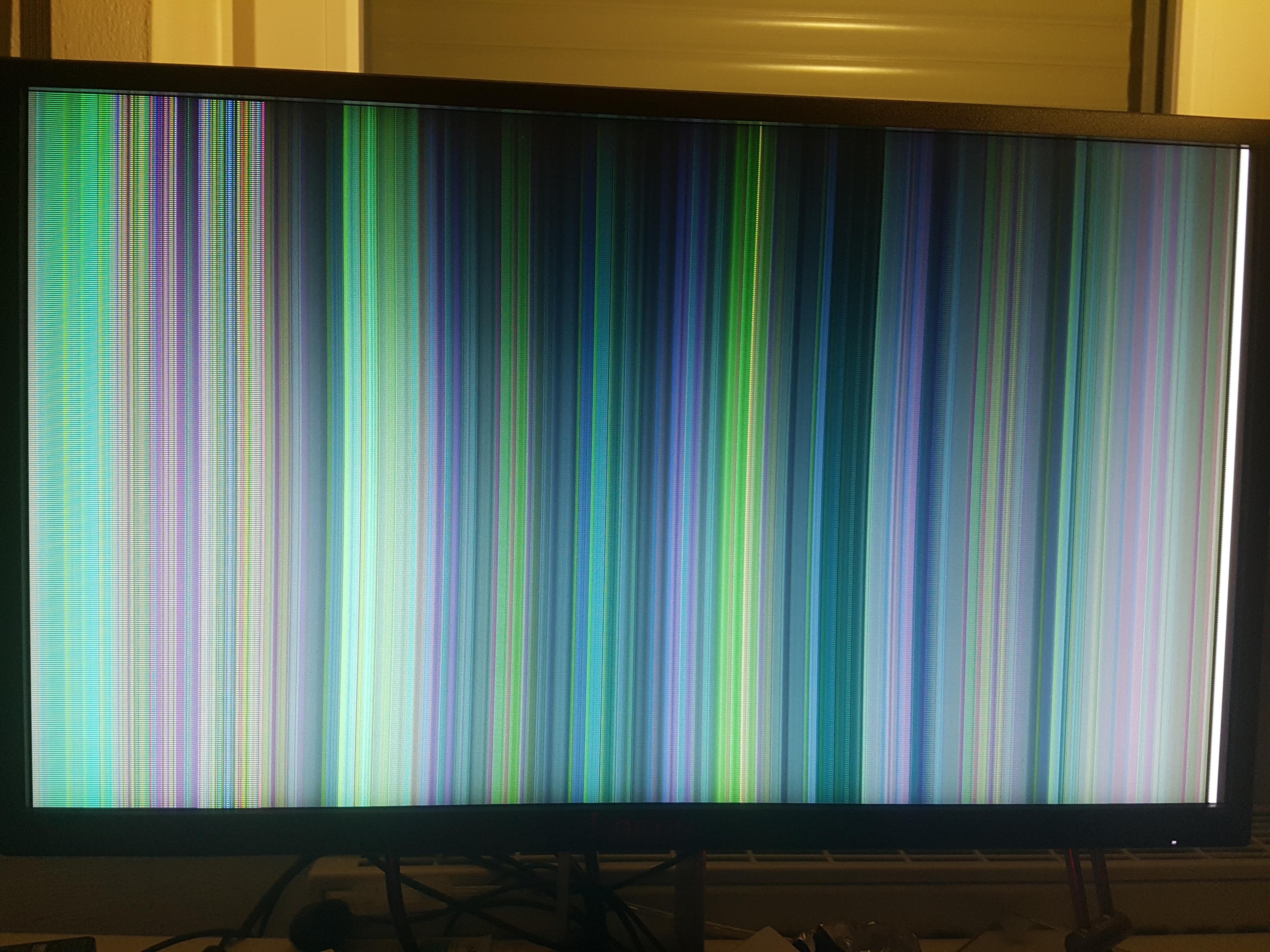

während des Spielens verabschiedet sich manchmal mein Pc und es ist nur ein buntes Bild zu sehen, so als ob der vram defekt wäre. Nur anders als bei einem vram defekt gibt es keinen Freeze. Audio läuft weiter und ich kann sogar alt tab aus dem Spiel raus und mit alt tab wieder rein (also habs am sound festgestellt). Wenn ich dann aber während dies passiert auf den internen Grafikchip wechsel, dann bleibt der Bildschirm nur noch schwarz, es bleibt nur den PC neu zu starten. Nun ursprünglich dachte ich, meine HD 7970 ghz gibt einfach nur den Geist auf, die war nämlich schon mal wegen defektem vram in der rma. Also hab ich letzte Woche ne gtx 1080 besorgt und siehe da, heute genau dasselbe in dota 2. Merkwürdigerweise gab es auch im Windows log keine Meldung dazu.

Nun habe ich leider keine Idee was kaputt sein könnte wenn man nen bunten screen hat wie bei einem vram defekt..

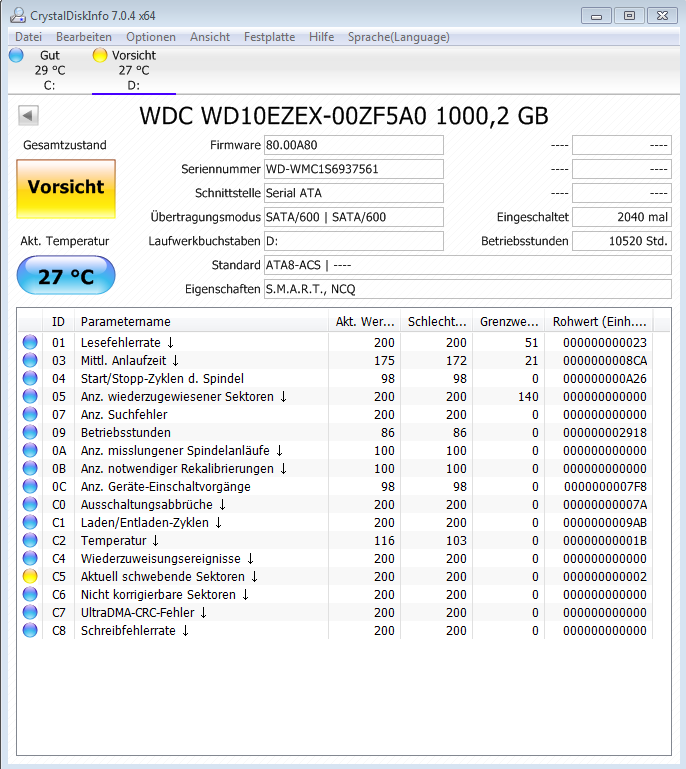

Cpu und Gpu sind nie über 62°, Fesplatten nie über 30°. Die 7970 ghz war sogar 70°-80°. Die Festplatten sind so weit ok bisher, wobei Crystal disk info bei der Festplatte zu vorsicht rät, wegen schwebender Sektoren. Allerdings sind die Treiber und Windows auf der ssd installiert. Bei der HD 7970 ghz habe ich bisher auch verschiedene Treiberversionen getestet. Bei der Nvidia jetzt nur eine, hab vorm wechseln den AMD Treiber allerdings ohne ddu einfach per Systemsteuerung deinstalliert.

Denke Kabel und Bildschirm kann man schon mal ausschließen, hatte bunten Bildschirm auch mit nem 60hz Bildschirm und über dvi Kabel.

Habe mittlerweile fast jede Hardware ersetzt und festgestellt es war der Monitor. Der Fehler trat nicht nur in Spielen, sondern überall und das auch nur sehr sporadisch und nicht replizierbar auf. Leider ist der Monitor bereits aus Garantiezeit.. Es handelt sich hierbei um einen 144hz AOC Agon AG241QX. Das Problem kann durch ein einfaches Trennen des Monitornetzteils behoben werden.
Ich habe den Thread nur nochmal ausgegraben, um mitzuteilen, dass solche Fehler auch durch den Monitor entstehen können. Woran genau am Monitor kann ich aber auch nicht sagen, letztendlich habe ich es auch nur feststellen können, da alles bis auf Steckdose und Monitor neu sind (Ja, auch die Displayportkabel waren neu). Der Monitor ist über Dp angesteckt, bei der Nintendo Switch mit HDMI ist es bisher noch nicht passiert, aber die wird auch nur selten verwendet..
