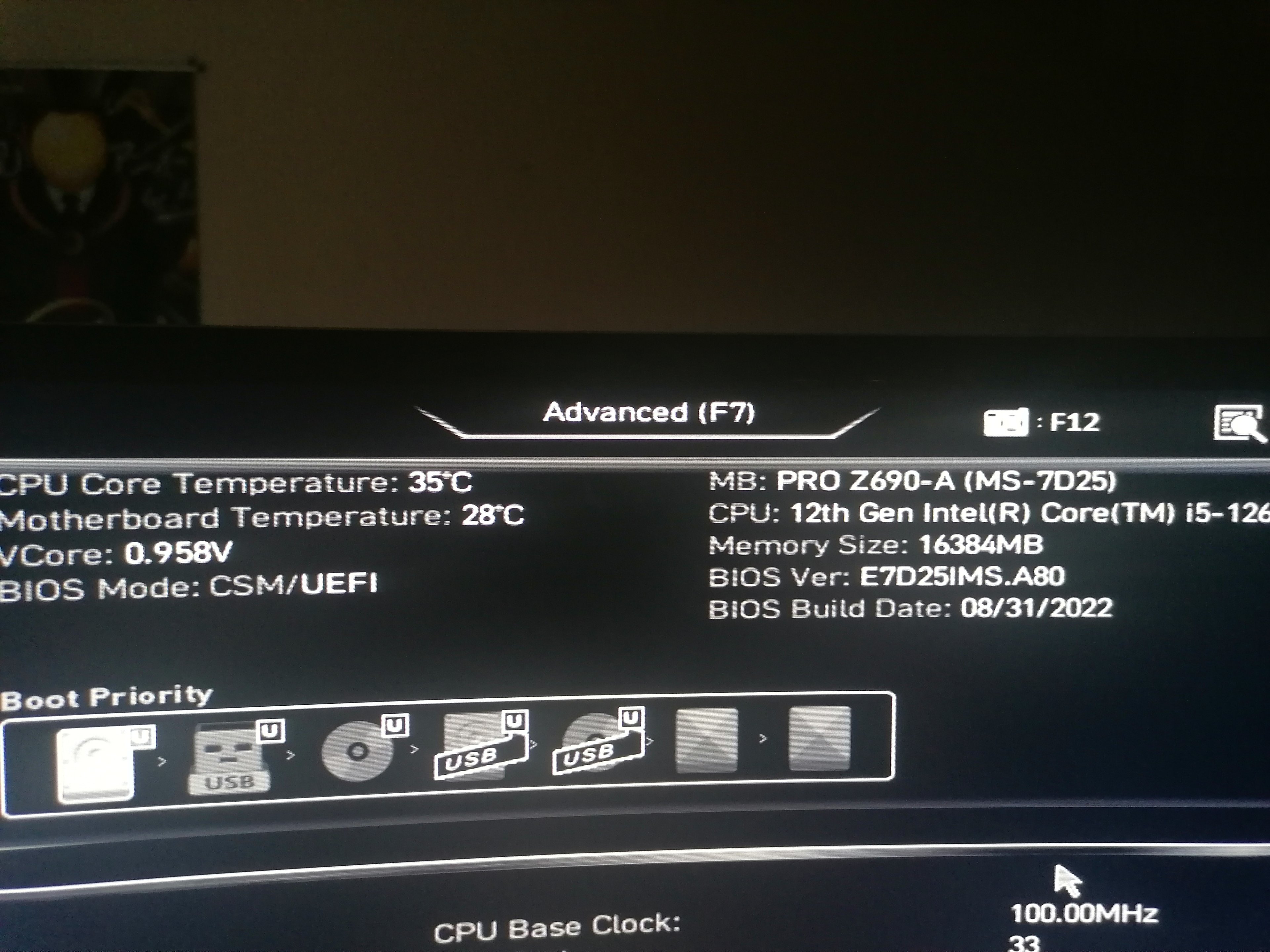

Alles scheint ok. Vielleicht doch das Netzteil?
