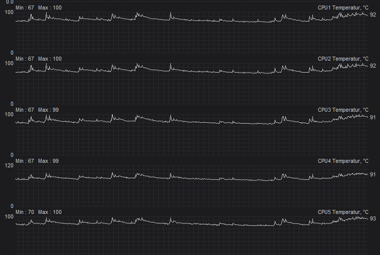

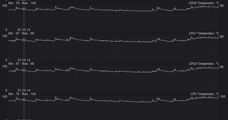

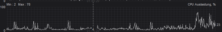

hier noch ein paar screenshots zur temperatur und auslastung

ich habe die temperaturen mit MSI afterburner, core temp und im BIOS ausgelesen, sagen alle das selbe. Der Kühler ist zwar nicht der beste, aber auch nach 8 stunden dauernutzung fühlt sich der PC eben wie 40° an
