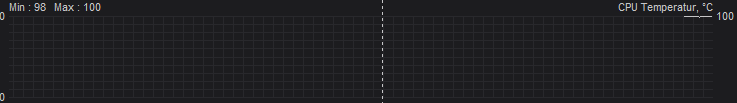

So, ich habe jetzt mal direkt nach PC start die Temperaturen gemessen und wer hätte es gedacht, 100° sind bereits erreicht. Bei einer Last von ~10% scheint es mir physikalisch unmöglisch, dass innerhalbs eines so kurzen Zeitraumes solche Temperaturen erreicht werden. Ich meine es wäre ja logisch, dass die Temperaturen langsam steigen aber sie sind eben sofort auf 100°.
Ich habe ebenfalls mal auf der Rückseite des Motherboards die Temperatur mit meinen Fingern gemessen und es ist nichts nennenswertes bei rausgekommen. Man würde es ja sofort merken, würden dort Temperaturen um die 100° herschen. Also ich würde es komplett ausschließen, dass die Temperaturen tatsächlich so hoch sind.
Und der Kühler sitzt auch fest drauf, alle Pins sind gleich. Ich würde lediglich Altersschwäche vermuten, da das System mittlerweile auch recht alt ist. Ich habe sowieso schon mit den Gedanken gespielt mir einen neuen zu holen aber vielleicht lässt sich das Problem ja doch noch lösen.

Naja wenn du deine Heizung an machst ist es ja auch nicht sofort warm. Ich kann es mir nicht logisch erklären, dass eine CPU bei einer Last von 10% nach ~10 sekunden bei 100° ist. Ich habe langsam das Gefühl als blöd verkauft zu werden 😂

eine moderne CPU hat eine höhere Energiedichte als eine Herdplatte. Der Vergleich mit einer trägen Heizung ist daher eher nicht korrekt. Zumal die CPU beim Startvorgang sicherlich nicht 10% Last hat sondern eher voll ausgelastet sein dürfte.

Die Energiesparmechanismen greifen erst zu einem späteren Zeitpunkt. Die CPU wird im BIOS nicht ihren Minimalverbrauch haben.
Ansonsten: Die kleine Fläche erhitzt sich bei wenigen Watt binnen Sekunden. Das ist so.

Ja gut, mein Fehler aber trotzdem wenn ich ein paar Centimeter von der CPU weg mein Motherboard fühle würde ich ja merken wenn dort um die 100° herrschen. Bevor das Problem anfing, war nach 5 Stunden last mein PC gehäuse auch ordentlich heiß. Nur jetzt bei "100°" ist nach 5 Stunden das Gehäuse nicht unbedingt wärmer als die Luft in meinen Zimmer.

Nein. Die Hitze ist auf den Bereich des DIE und des Heatspreaders verteilt. Dann geht es auf den Kühlkörper und den kann man eigentlich immer locker anfassen.
edit: wenn der Verdacht mit der Paste unter dem Heatspreader stimmt dann hiilft da nur köpfen und neu auftragen. Da ergeben sich 2 "Hindernisse". Das ist nichts für Grobmotoriker und Anfänger; nutzt man die Rasierklingenmethode besteht durchaus sogar eine Verletzungsgefahr.
Dann nutzt man eigentlich Flüssigmetall wenn das Teil schon mal geköpft ist; und das Auftragen ist auch anders wegen der Leitfähigkeit. Ebenfalls nichts für Jedermann.
