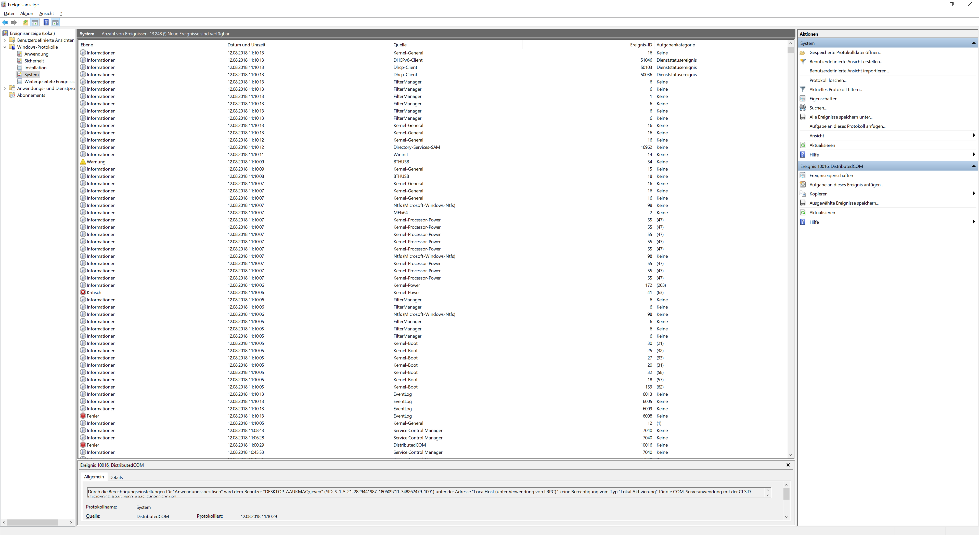

(1)Der PC kriegt (einfach so) einen Blackscreen, keine Eingabe funktioniert, jedoch spielt die Musik (von Spotify) getrost weiter. Was aber noch funktioniert ist das Herunterfahren, wenn man die ON-Taste lange gedrückt hält. Der "Crash" ist gegen 11:09 passiert, aber zu dieser Urzeit ist nichts angegeben, erst wieder nach dem neustart [11:10] (Bild folgt)

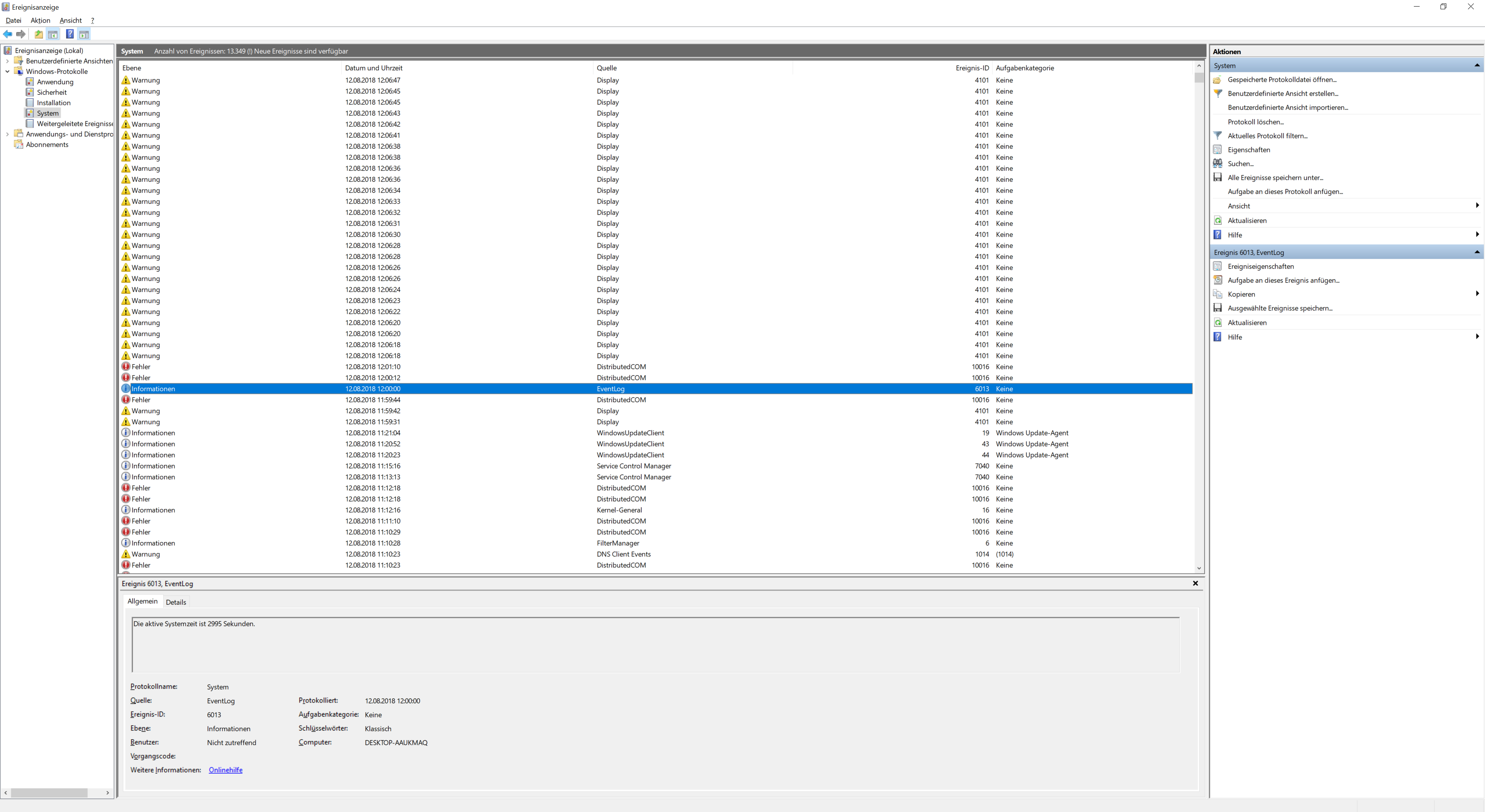

(2)Mein zweites Problem ist auch ein Blackscreen: Hier reagiert "amdkmdap" nicht mehr und wird wiederhergestellt. Anders als beim anderen Blackscreen bleibt der Sound "hängen", mehrere Schüsse laufen einfach endlos weiter und hören sich wie ein Helikopter an.
Hier begann es ca. ab 12 Uhr, hab den Pc dann noch laufen lassen und er hat dann auch selbst neugestartet, aber erst nach mehreren Minuten. (Bild folgt)
