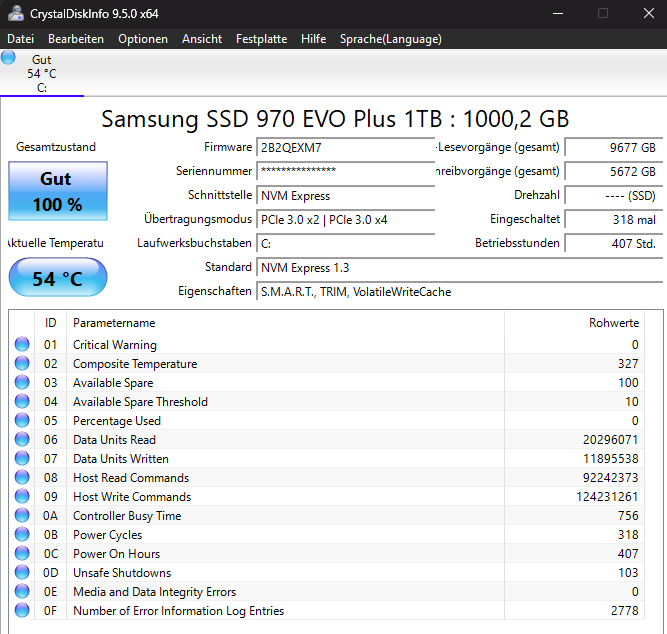

Wie ist der Zustand der SSD?
https://www.computerbase.de/downloads/systemtools/festplatten/crystaldiskinfo/
Gesamtzustand "Gut" bei 100 %
