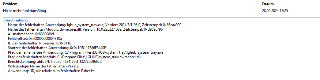

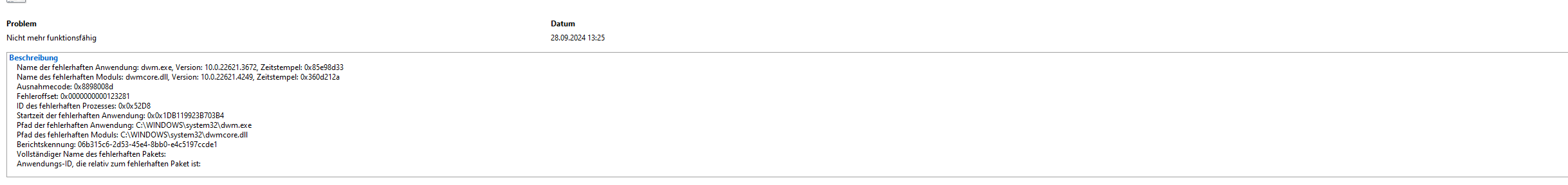

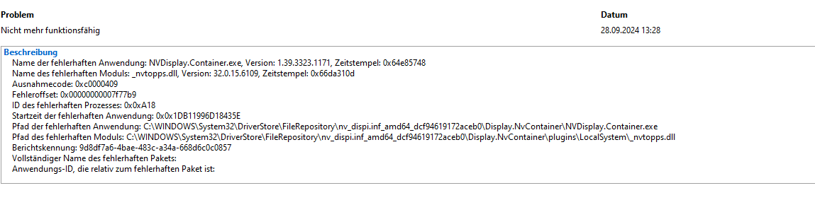

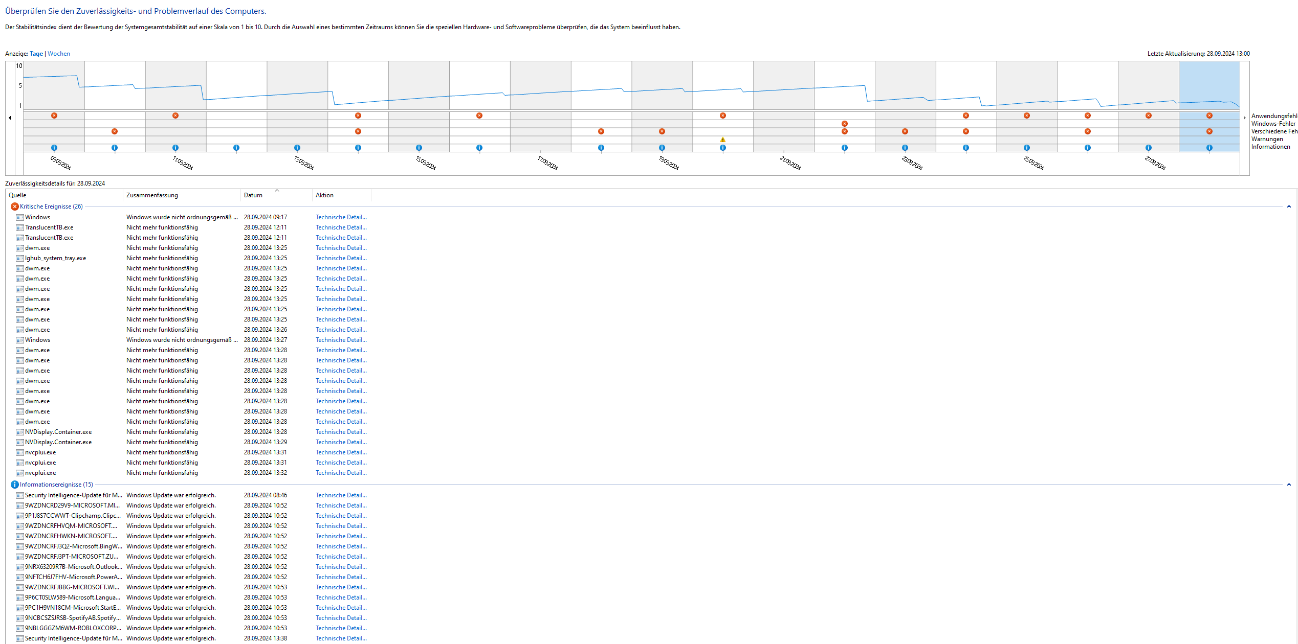

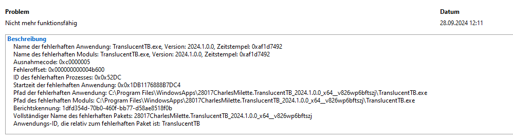

und was sprach denn dagegen ,mal eine Zeil bei DWM usw . anzuklicken und diese Infos beizufügen...
Treiberstack schmiert eben ab.....
Reaktionen: redjack1000
Ich kenne mich gar nicht aus, deswegen suche ich hier ja Hilfe

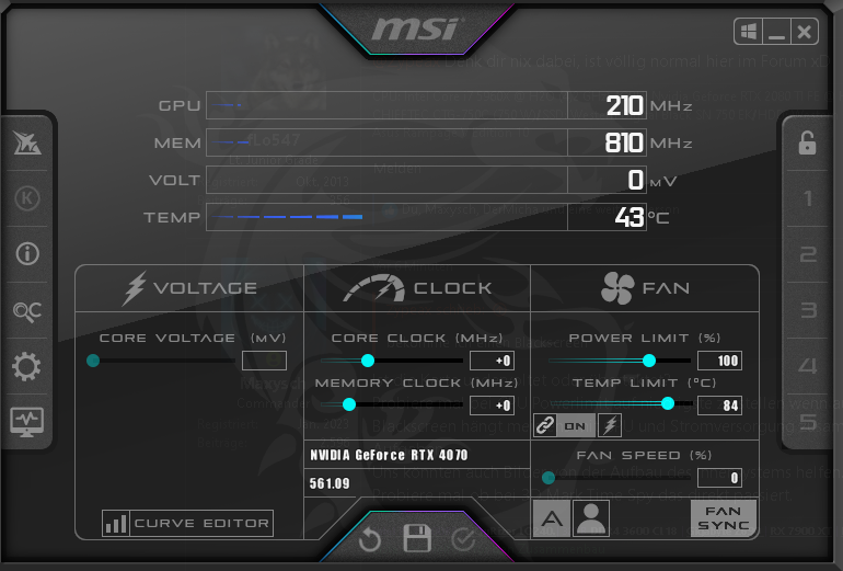

Ist die Karte undervoltet oder übertaktet?
Probiere mal bei GPU Powerlimit auf niedrigste zu stellen wenn auf die obige Frage als nein beantwortet.

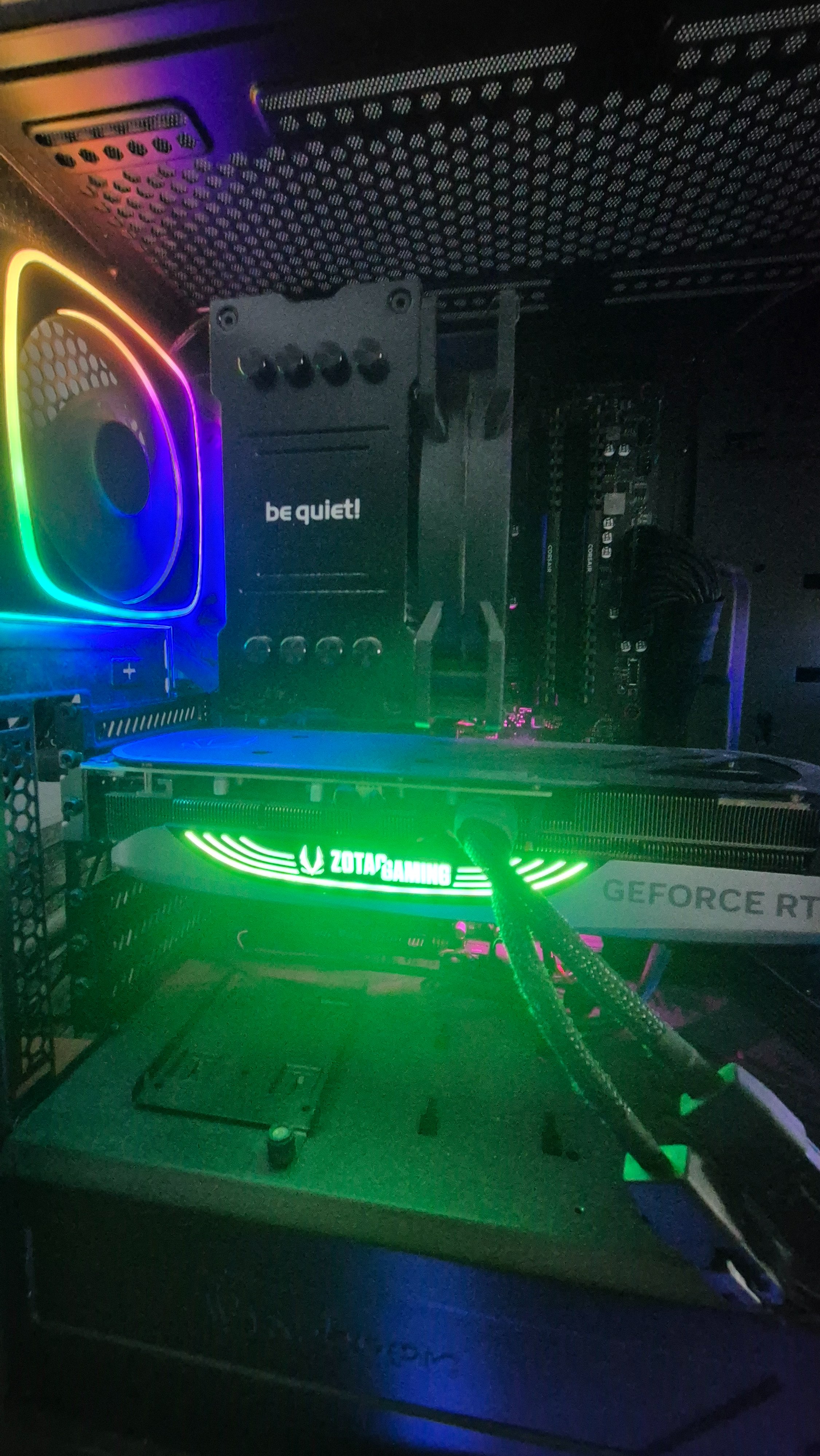

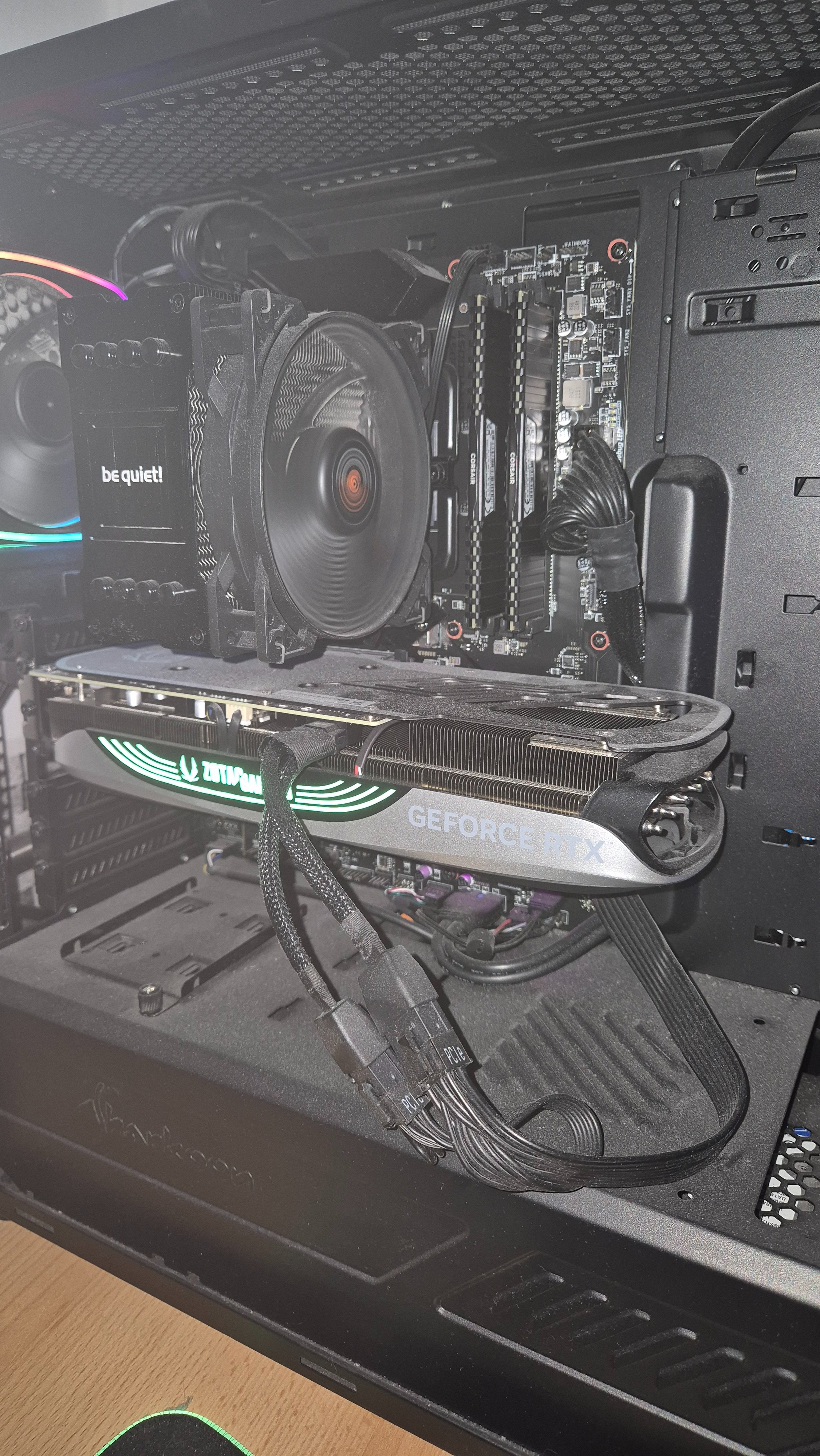

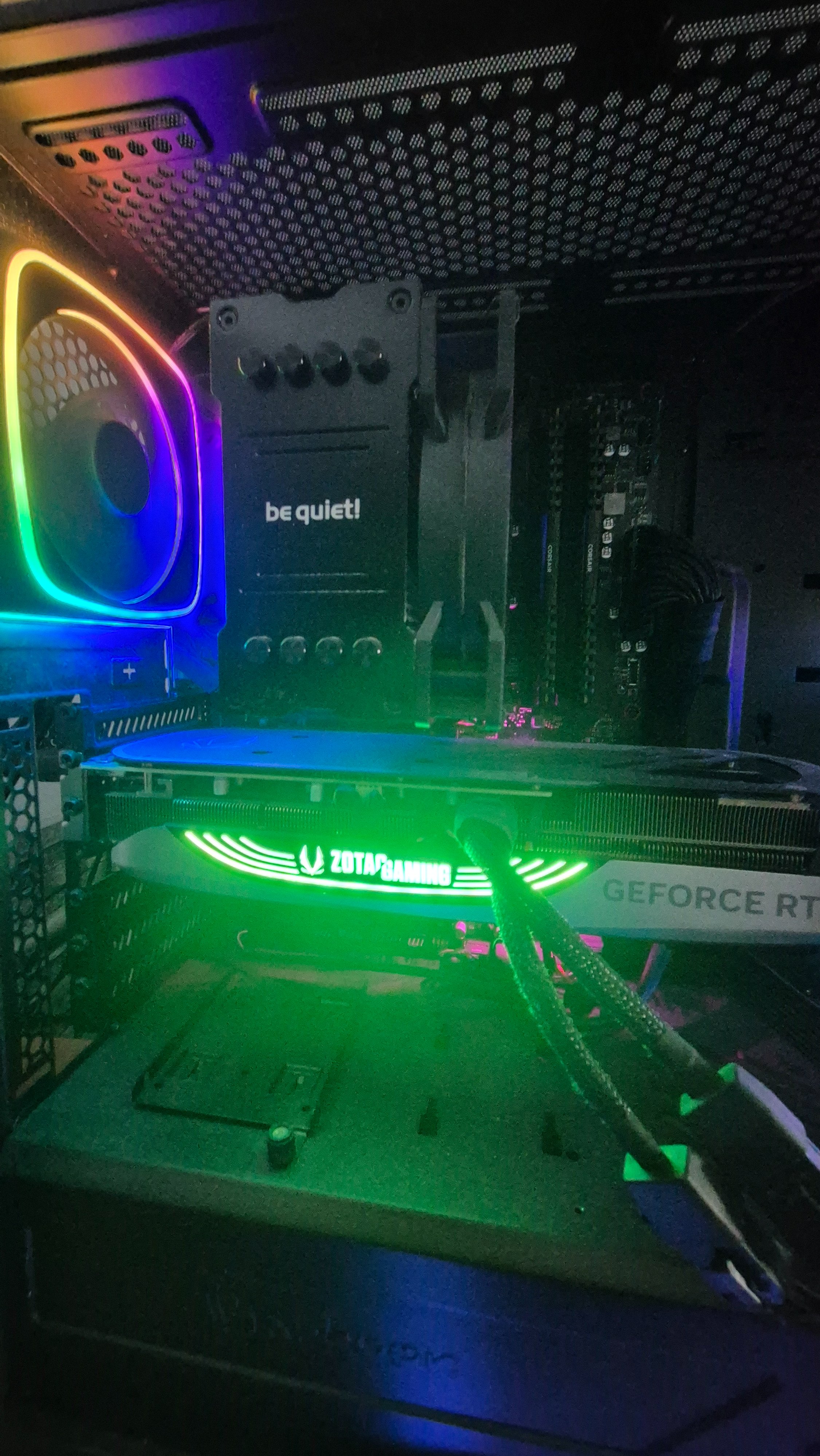

Uns könnten auch Bilder von der Aufbau des Innensystems helfen.

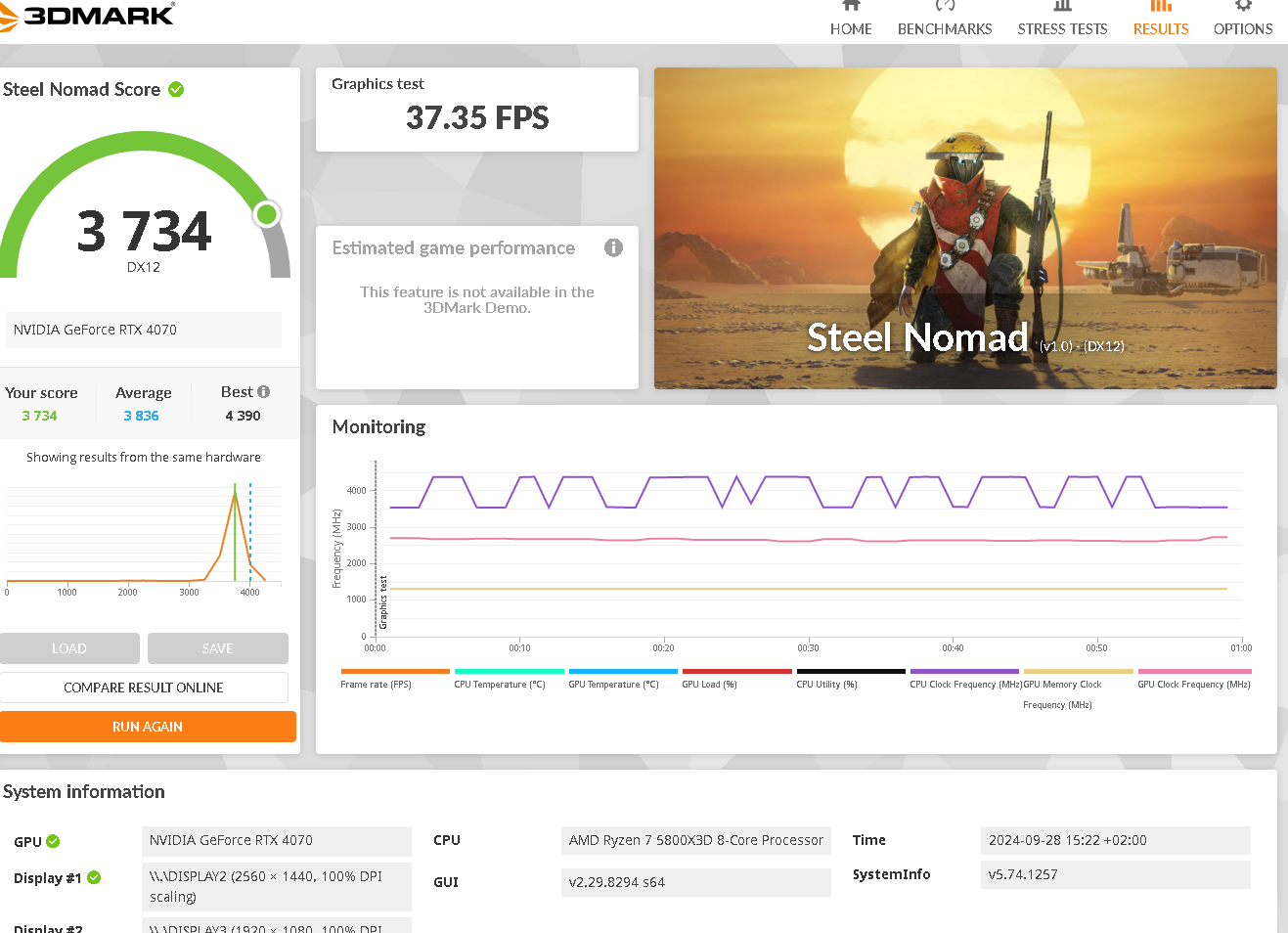

Probiere mal ob bei 3D Mark Time Spy das direkt passiert.
Wo kann ich erkenne, ob die Karte undervoltet oder übertaktet ist?
Ich lade mir grade die Demo zu 3D Mark runter und schaue dann mal was passiert.

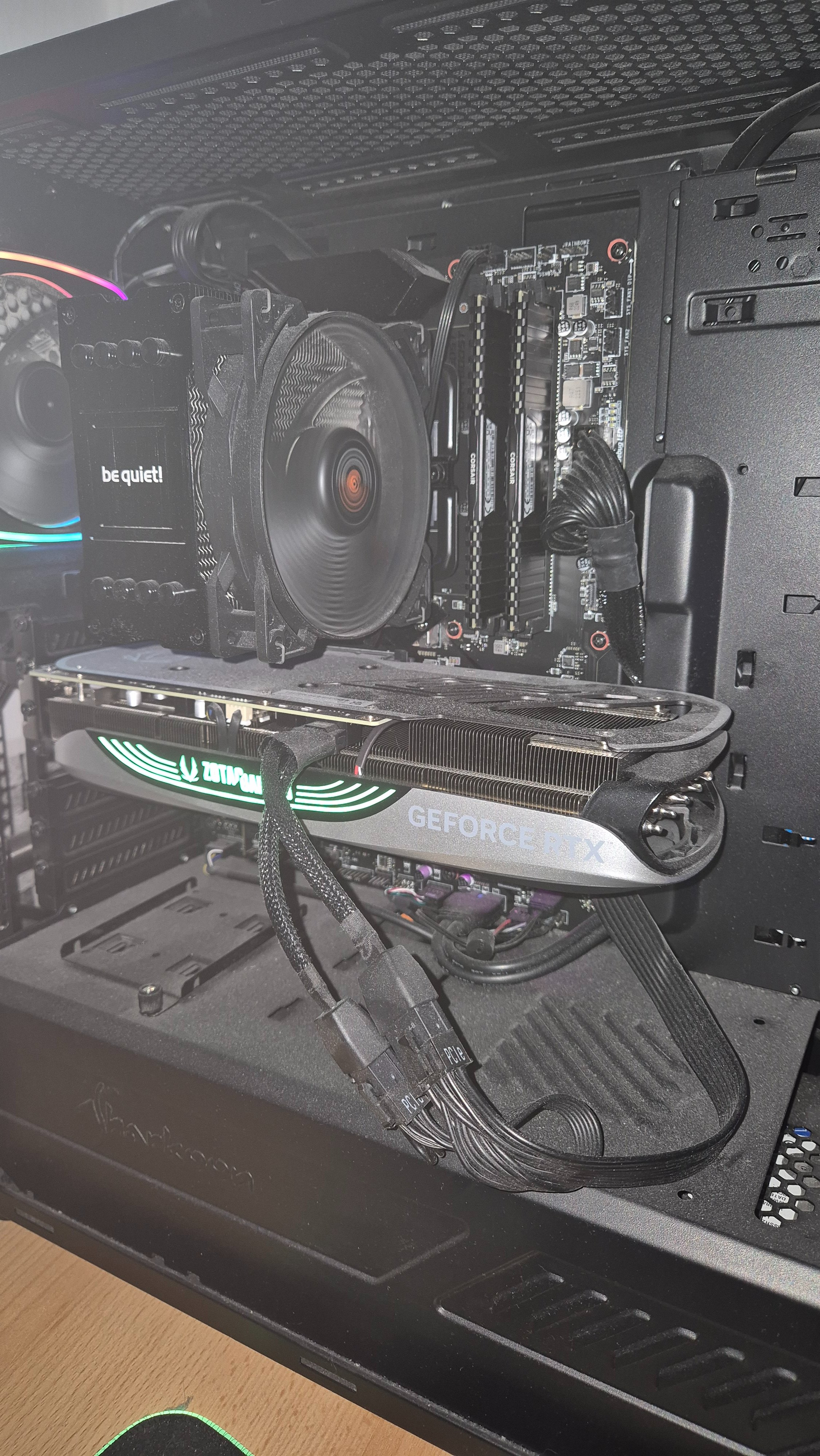

Soll ich einfach ein paar Fotos vom Innenleben meines Pc machen? Wenn ja schicke ich gleich welche
Edit:
Der PC ist nicht abgestürzt
Hier sind ein paar Fotos.

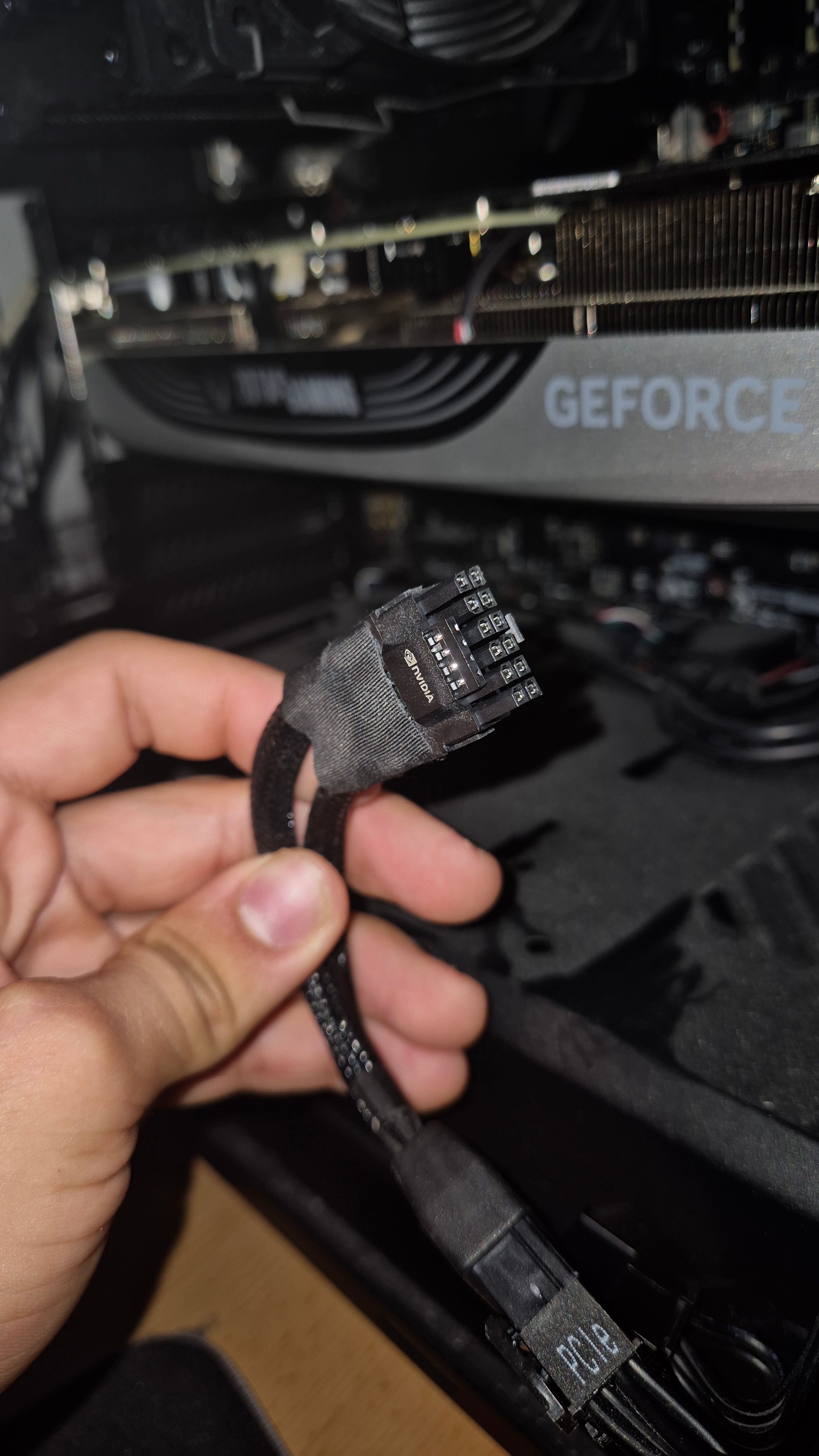

Aber viel wichtiger ist gerade, als ich die Glasscheibe entfernt habe, bin ich leicht an das Kabel von der Grafikkarte gekommen und der PC ist direkt abgeschmiert.
Dann nehme ich die Antwort als Nein. 😉
Bei Nvidia kann man das meistens mit Programen wie Afterburner mache.
Den Adapter bitte mit je einen einzelnen PCIe Kabel anschließen und nicht mit Y Kabel.
Reaktionen: Azghul0815

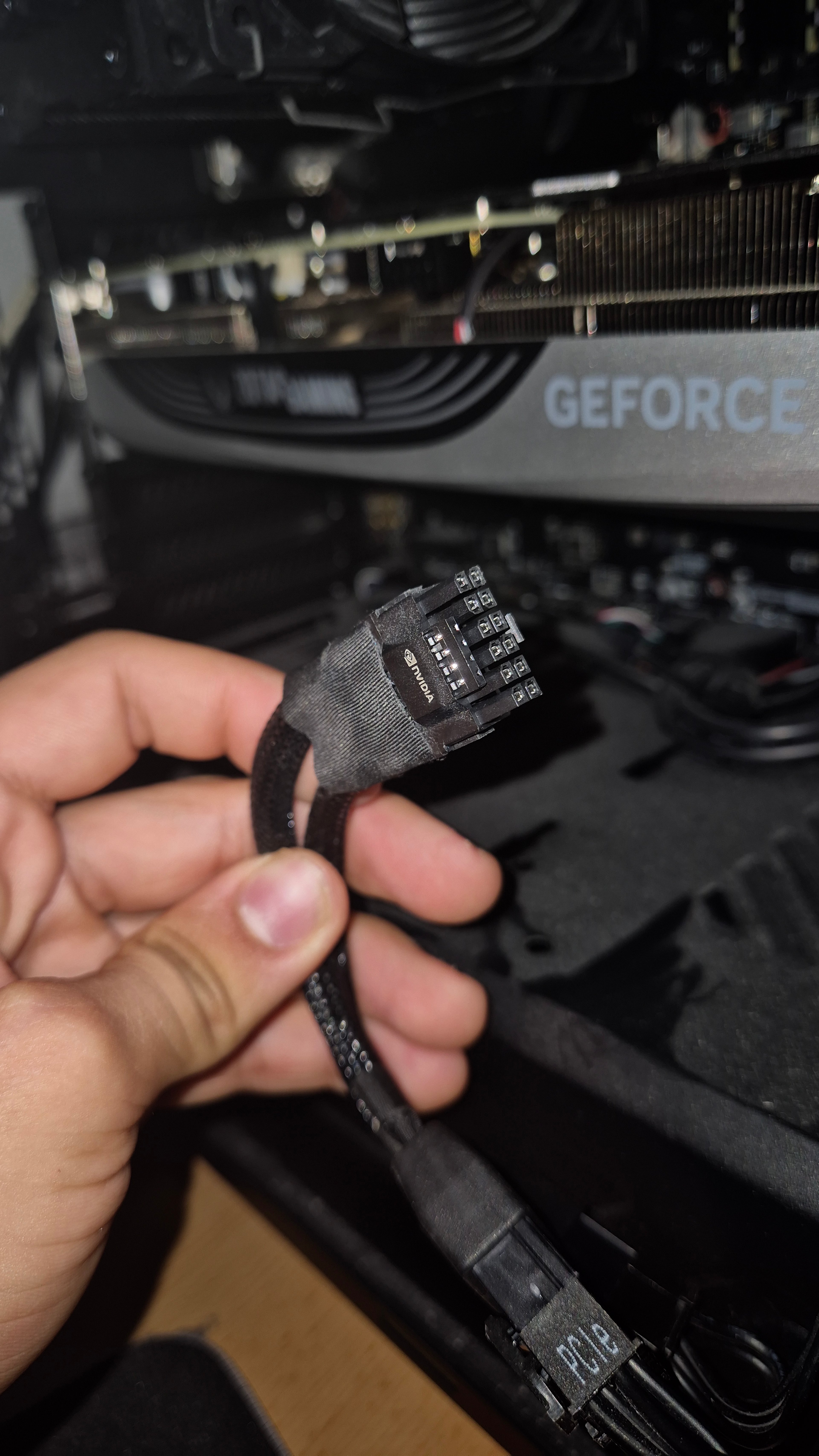

Das sind die Originale von NVIDIA.

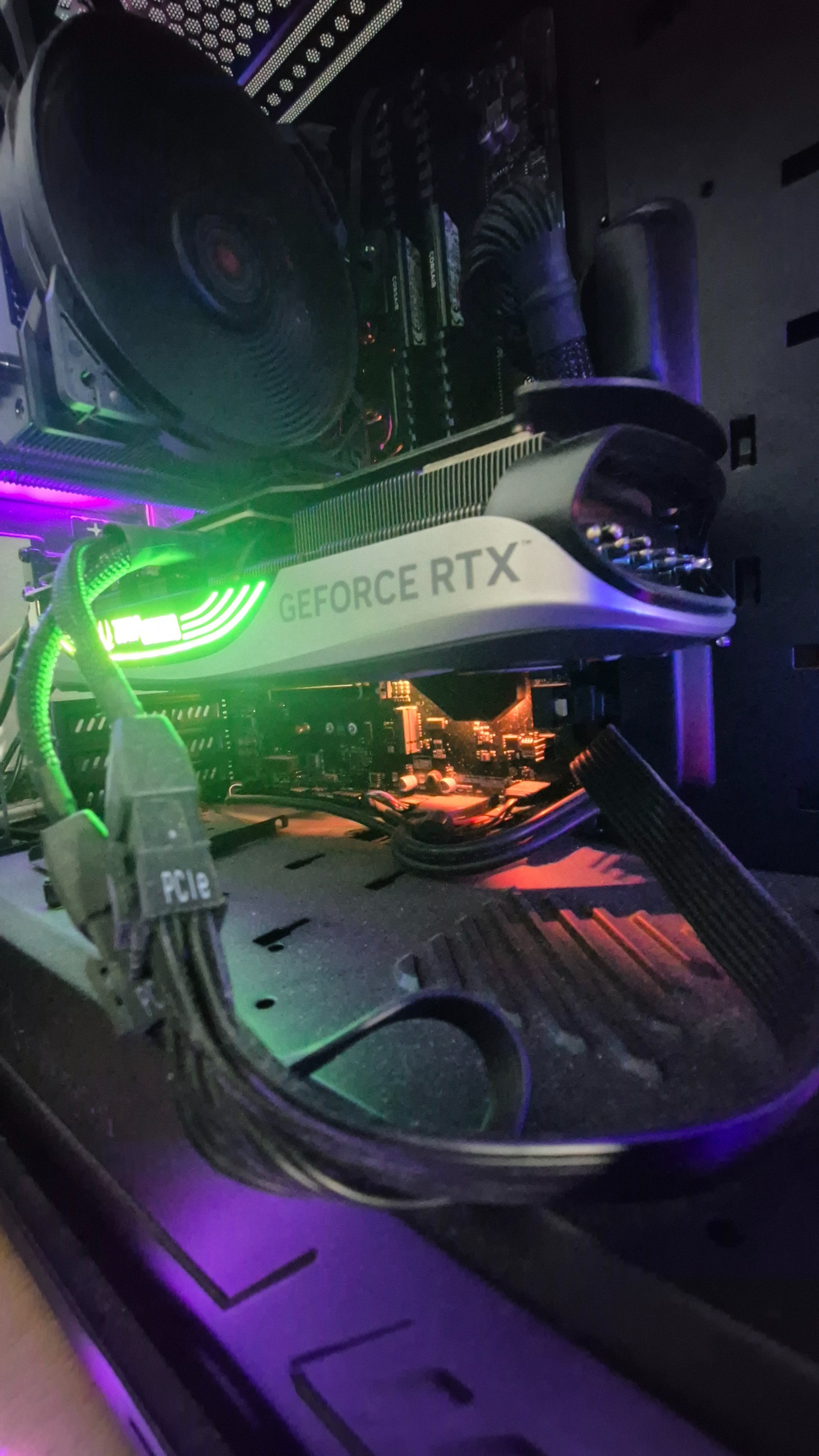

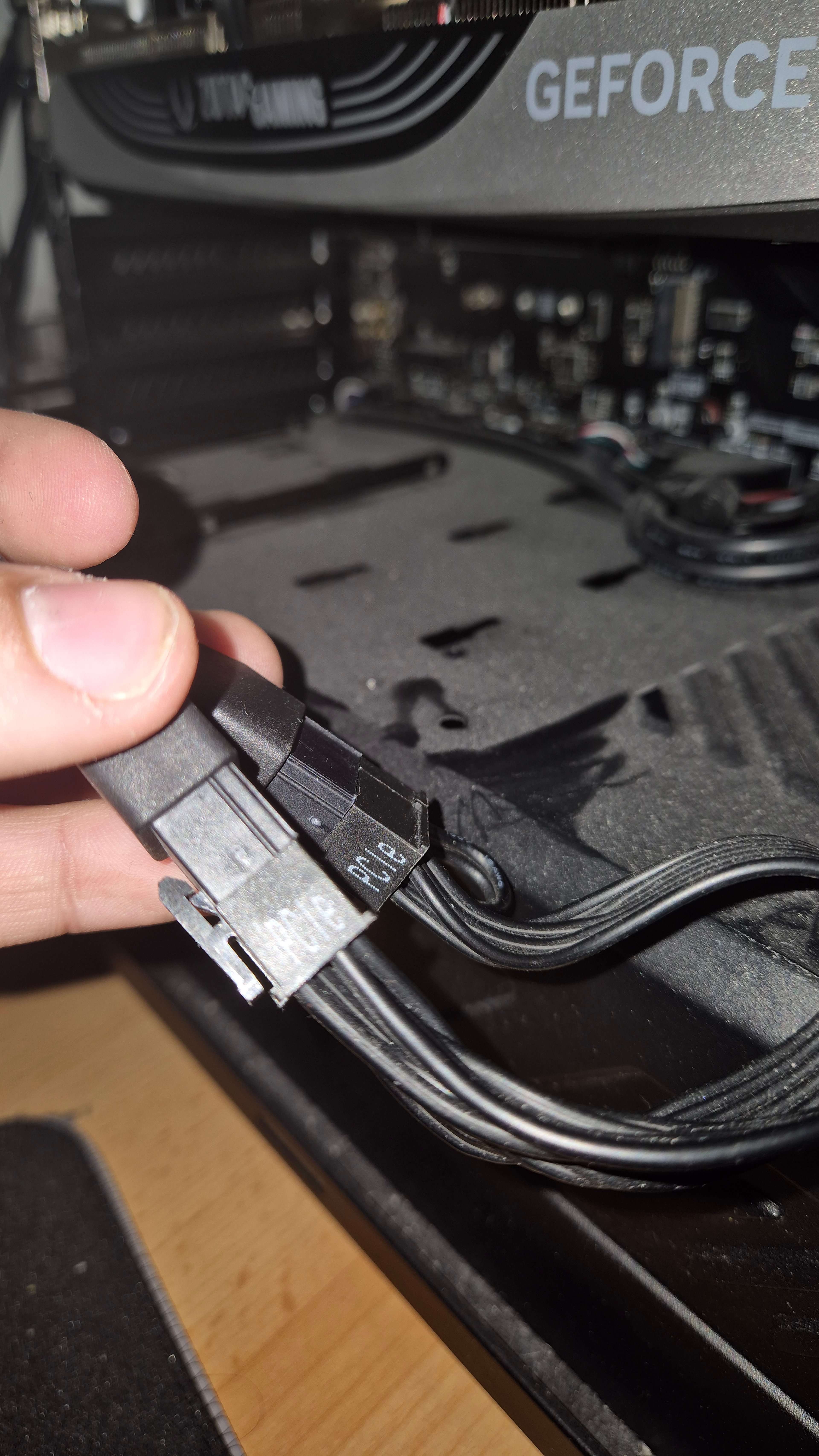

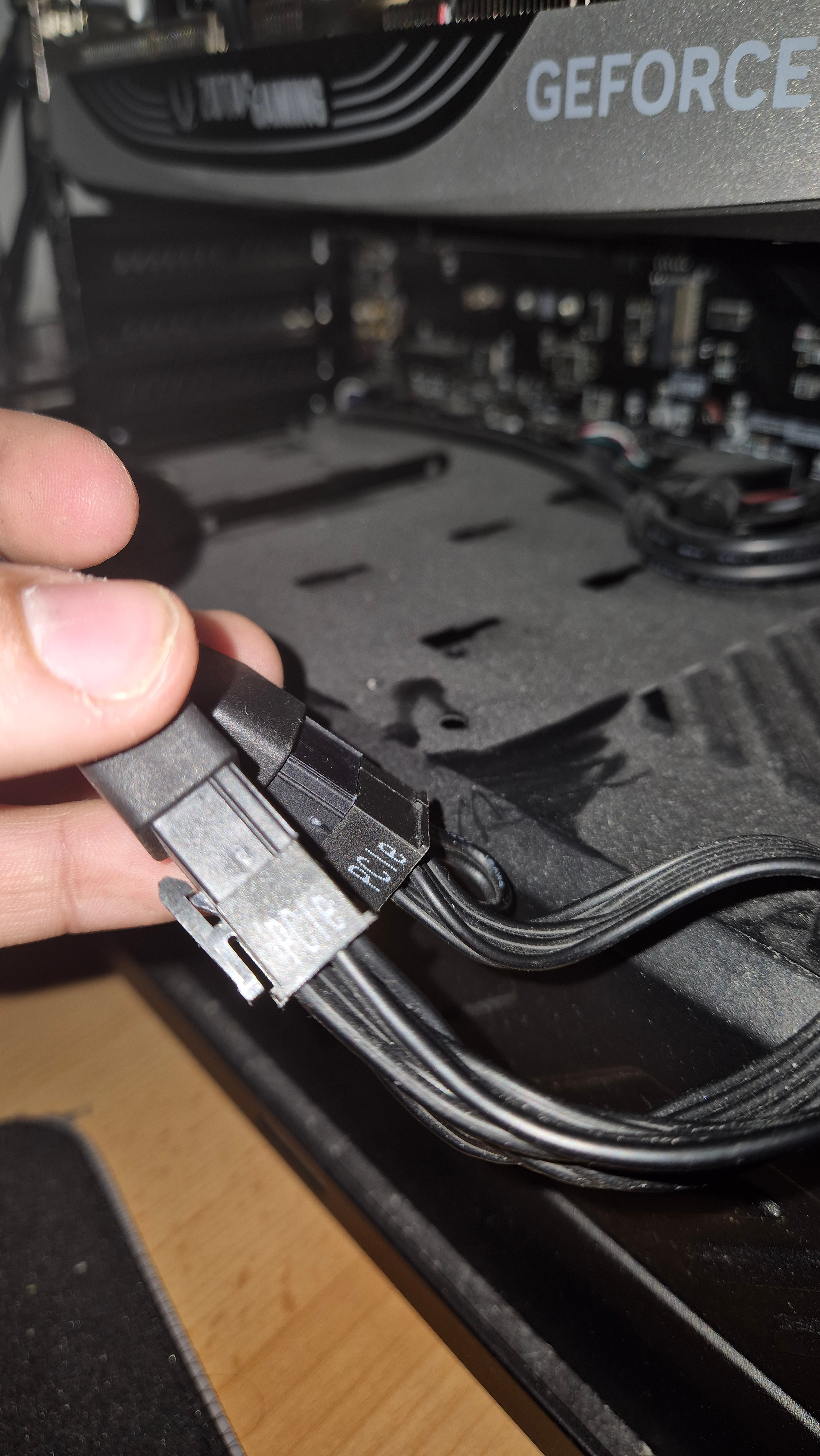

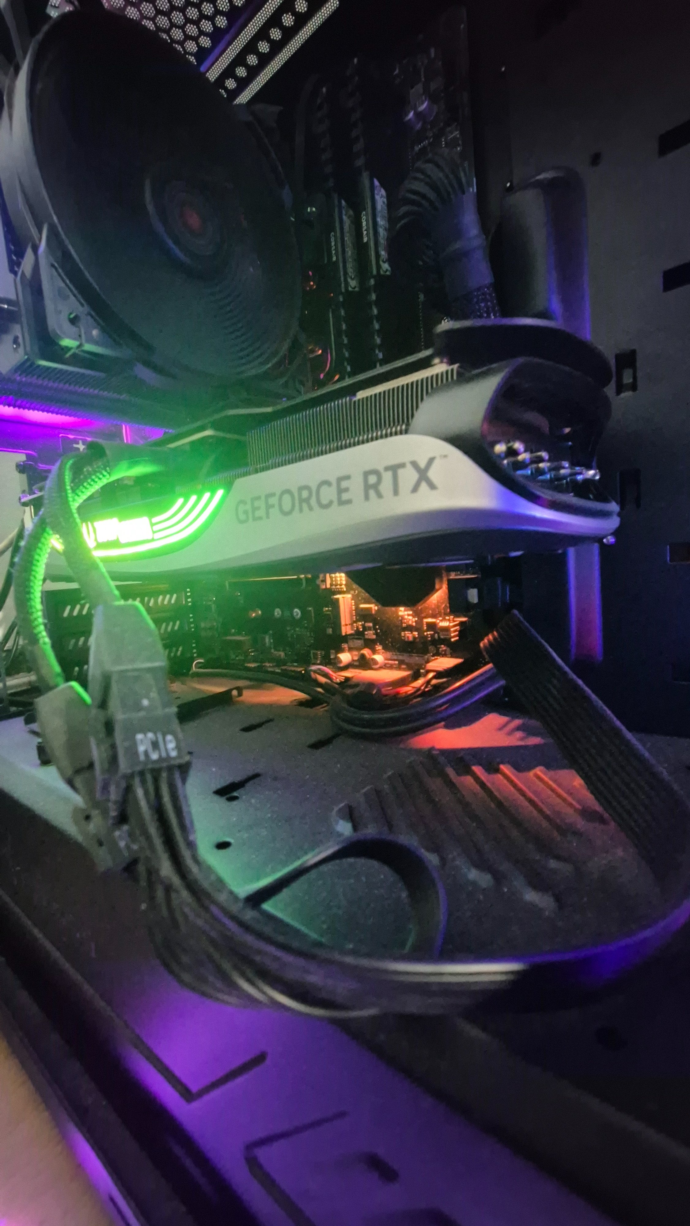

Ich habe sie jetzt einmal abgezogen und neu aufgesteckt, und jetzt kann ich bisher ohne Probleme die Kabel anfassen, ohne dass der PC abschmiert.
Und genau die waren auch schlecht 😅
Hast jetzt bei beiden Anschlüssen je ein PCIe Kabel dran, oder immer noch Y-Kabel für beide Buchsen am Adapter dran?
Das Y-Kabel ist das kleine, oder?
Dann habe ich immer noch die Y-Kabel am Adapter dran.
Aber wie soll ich das jetzt genau anders machen? Ich hab kein anderes Kabel zur Hand.
Ich habe die schon drinne
So aufgebaut wie im Video
dann solltest du genug Kabel haben 😏
Zusätzlich verwendet der Youtuber kein Y Kabel für beide Anschlüsse sondern jeweils eins. Daher verstehe ich nicht was du mit dem Video zeigen wolltest?
