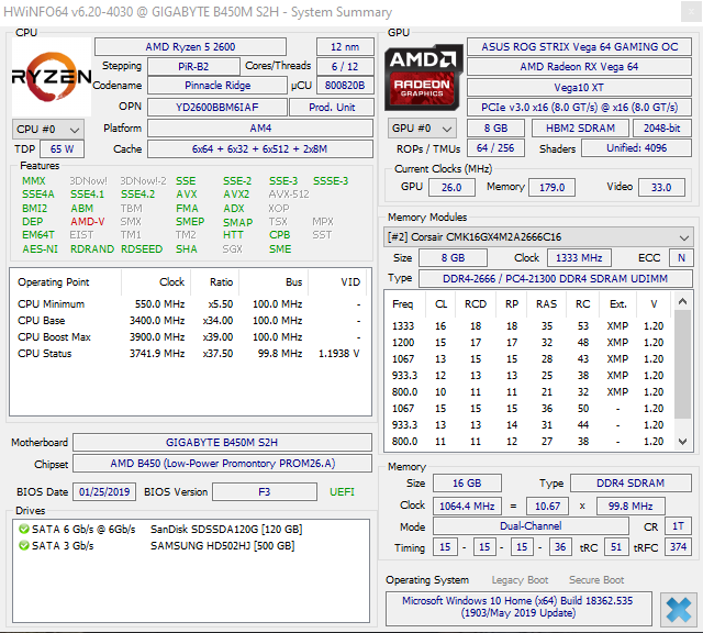

Sooo das sagt mir HwInfo .. Mir sagt es nichts weil ich das Program nie genutzt habe.
Ob es euch etwas sagt das weiß ich nicht aber wenn nicht sagt mir genau was ich wo machen kann damit Ihr mehr wisst.
Danke schon mal im voraus an jedem
Wenn du HWInfo öffnest erscheint so ein kleines Fenster. Dort das Häkchen "Sensors only" anklicken, danach auf "Run". Diese Übersicht bringt nicht viel.

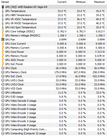

Ah okay ja jetzt hab ich es hier ..

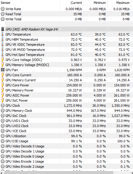

Ja jetzt kannst du die Karte mal auslasten und beobachten, wie die Temperaturen sich verhalten.
Nein, die Temperaturen sehen gut aus. 80°C ist harmlos. Das ist ja erstmal ne gute Nachricht, nur löst das dein Problem nicht.
Dann ist es wohl ein Problem mit dem Netzteil. Es ist halt kein besonders gutes Netzteil und eine Vega 64 fordert ein NT enorm. Hast du denn 2 verschiedene Kabelstränge an der Karte angesschlossen?
Sehe ich genau so. Aber mit welchem Programm/Spiel hast du die Temperaturen erreicht und wie lang lief der Test bis du den Screenshot erstellt hast? War die Karte vorher schon unter Last?

Ich habe FurMark benutzt mit den Einstellung 1920x1080 MSAAx4 und den Test habe ich ungefähr 2Min laufen lassen bis ich diesen Screenshot bekommen habe danach habe ich den Test abgebrochen heißt also das die Temp wohl möglich höher ging und nein die Karte war nicht unter last ich habe sie abkühlen lassen und dann den Test gestartet. Oder wie genau meinst du das? Falls du meinst ob ich vorher schon mal so ein Test gemacht habe nein bisher nicht und habe unter dem Radeon Tool die Temp immer abgecheckt.
